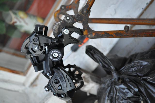

http://www.velostyle.com.ua/132161.html купил себе вот такой))))
СообщениеДобавлено: 16.09.2012 18:47
Сообщения: 84
Город: МО Балашиха
Зарегистрирован:14.08.2012
вот что получилось...

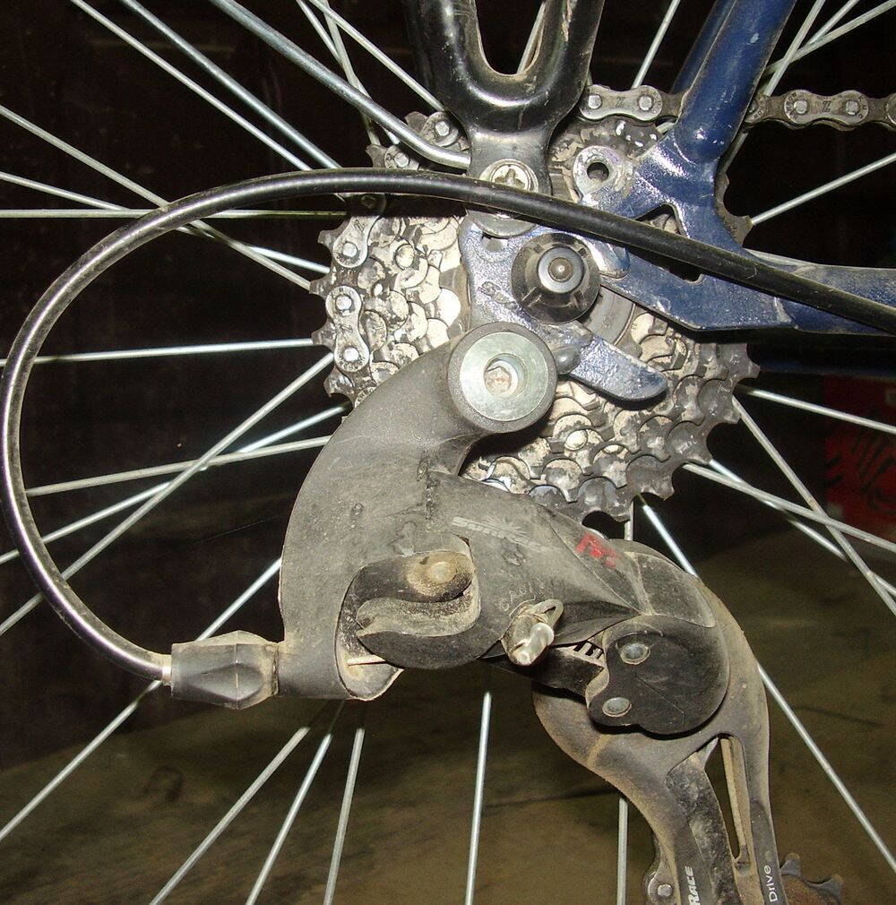

СообщениеДобавлено: 16.09.2012 21:58
Сообщения: 18
Город: Закарпатье
Возраст: 68
Зарегистрирован:11.12.2011
У меня при такой установке накладного петуха ось втулки постоянно сдвигалась в пазу дропаута, поэтому я сдвинул петуха так, чтобы совпадали пазы в нем и в дропауте и прихватил его полуавтоматом. Теперь спокойно можно ездить на втулке с эксцентриком, а тогда гайками невозможно зажать было.

СообщениеДобавлено: 16.09.2012 22:11
Сообщения: 84
Город: МО Балашиха
Спасибо...буду иметь ввиду, но сначала попробую без сварки.....
