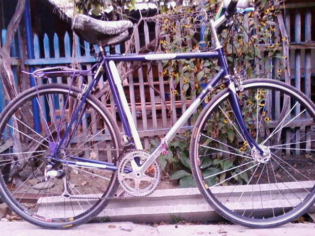

А что это за фишка с разноколоровыми спицами? Для "форсу бандитского"? Потому, как на заднем колесе серебристые спицы хвостовые, а на переднем лидирующие.

Так случилось что чёрные спицы немного длиннее, поэтому пустил их на кресты,а то были бы все воронённые. Немного переделал стартон. Скоро выложу фотки.

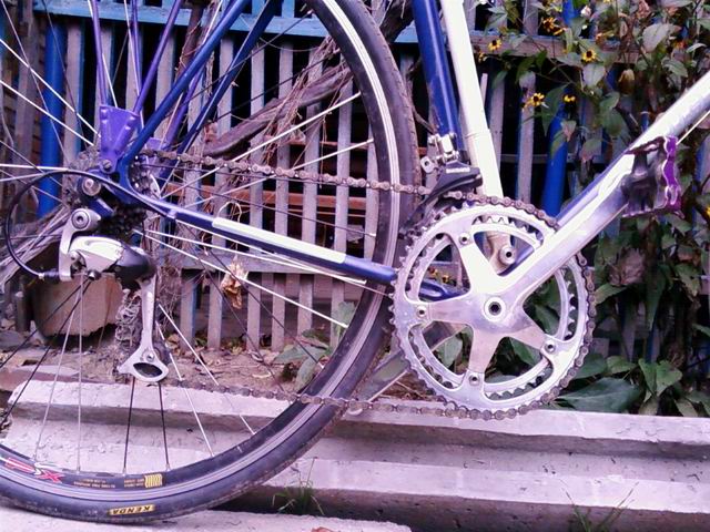

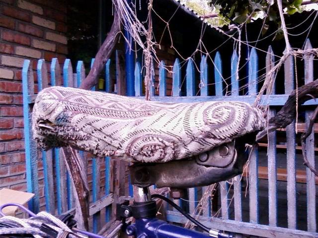

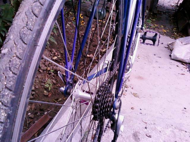

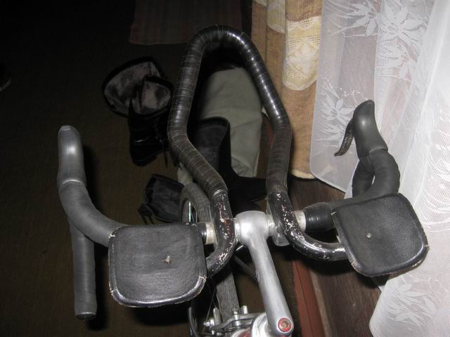

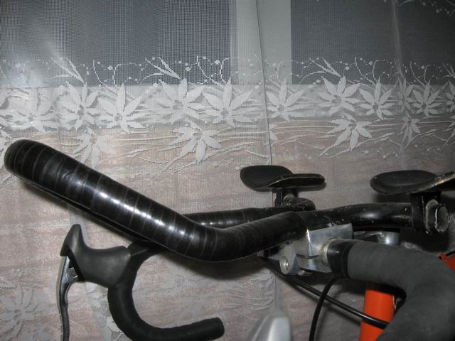

:-)На этом велосипеде теперь ездит мой отец(110кг)по этому здесь такое модное седло. Система шоссейная(самопал из лопасти самолёта-кованая и фрезерованая моим хорошим знакомым.Прототип Campagnolo Record 180mm, звёзды ХВЗ 52/44),трещётка шоссейная shimano (13/14/15/17/19/21/24),передний переключатель на три звезды shimano FD-TZ30,задний shimano alivio.Резина Kenda на передок 23 на зад 25. Ручки и грипсы без названия. Остальное без изменения :-)
Комментарий к файлу: 7 звёзд без раздвига перьев(130мм)

Комментарий к файлу: седло с дырчика весит 4 кг

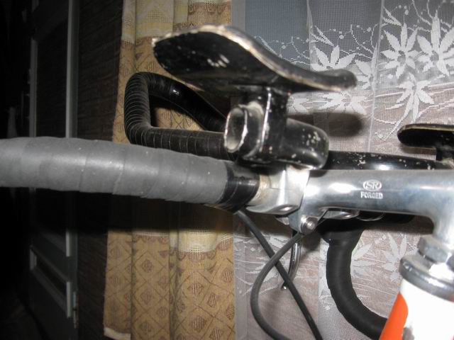

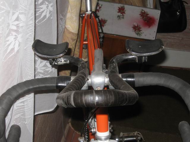

:P самопальный лежак

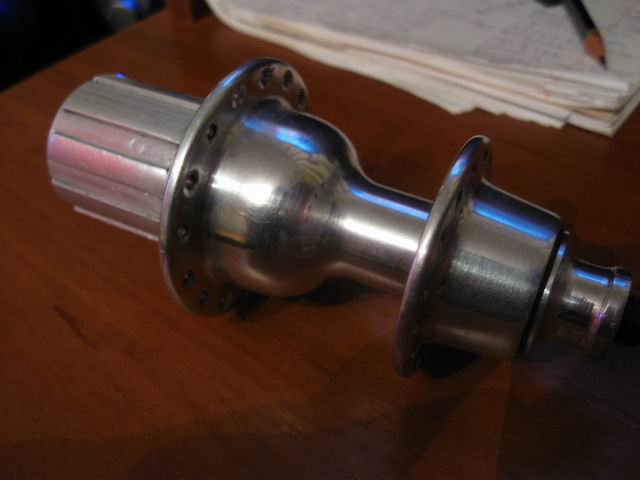

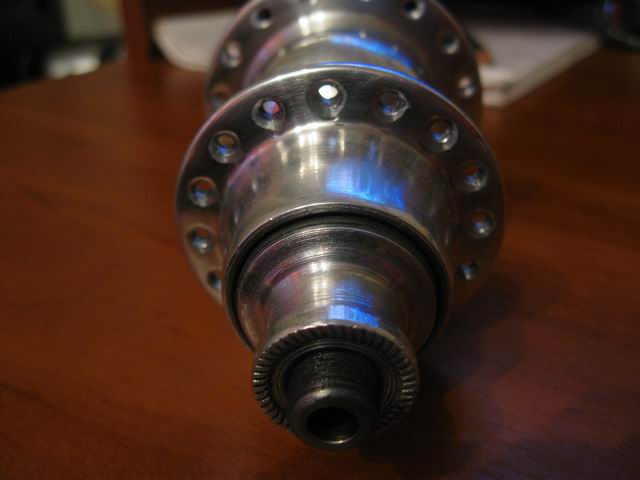

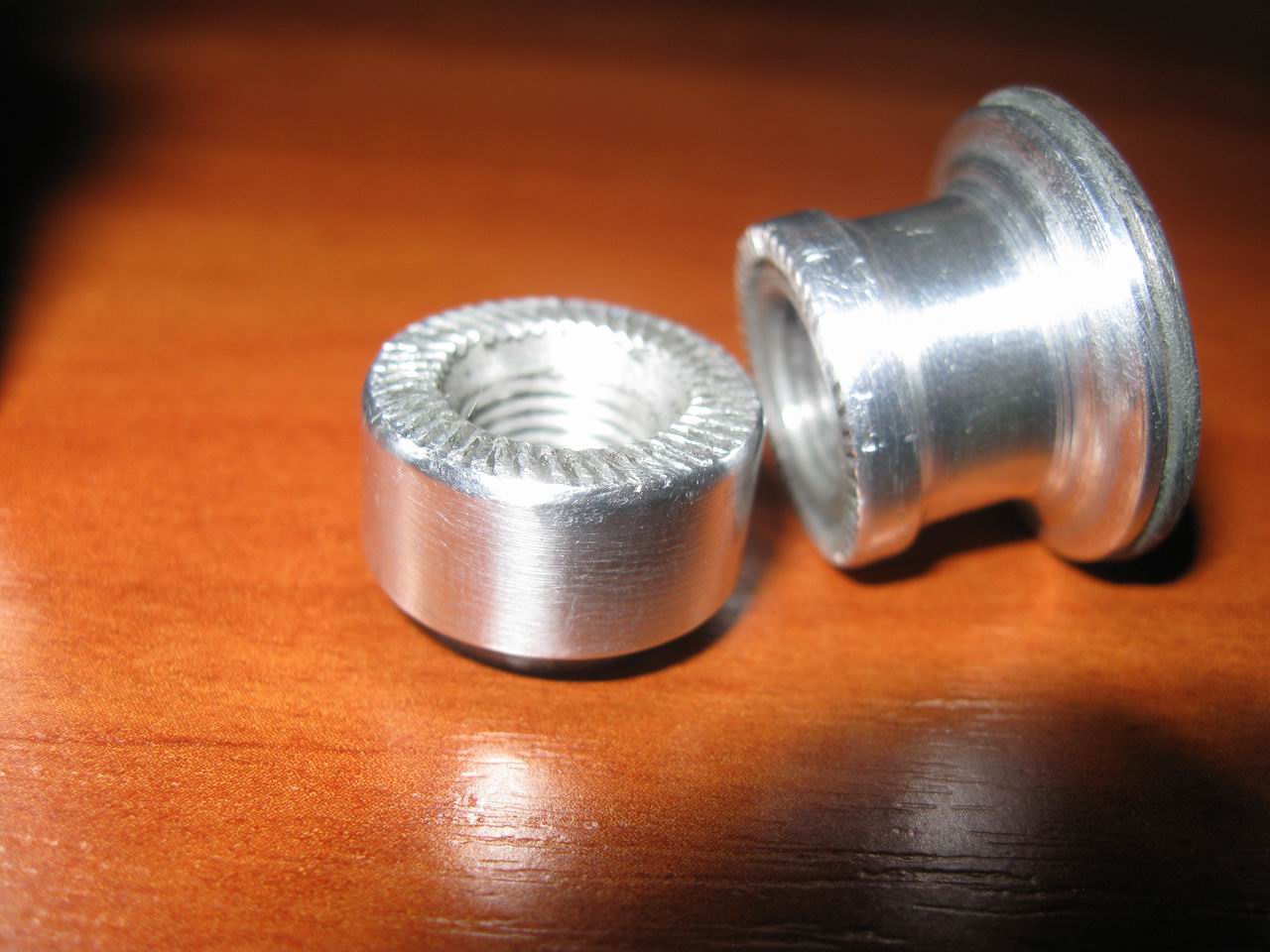

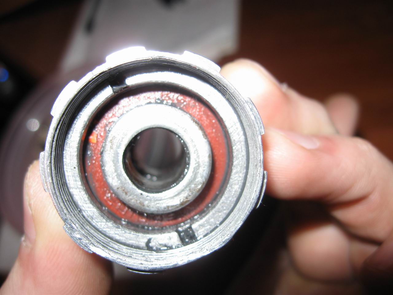

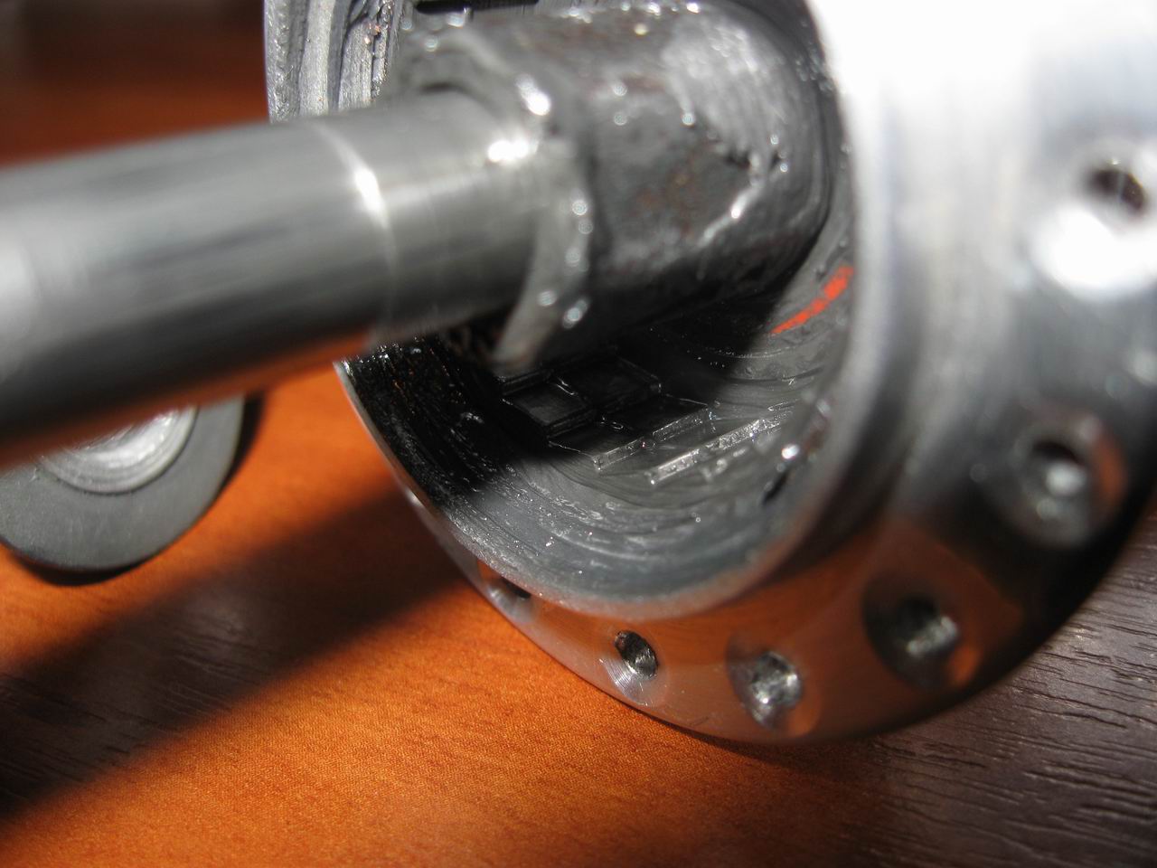

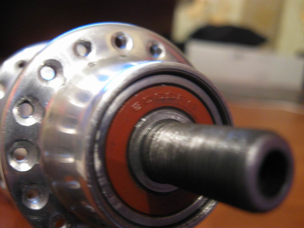

втулка-самоделка на промах(2прома в трещётке и 2 на оси) под стандарт shimano на 9 звёзд. Буду ставить на СПЕЦЗАКАЗ. Изготовил мой хороший знакомый. ширина по конусам 130мм

СообщениеДобавлено: 03.01.2009 18:18
Сообщения: 2558
Город: Макеевка 22-я стрит.
Зарегистрирован:13.09.2007
Это переделка промышленной?

СообщениеДобавлено: 03.01.2009 22:28
Сообщения: 93
Город: Керчь
Зарегистрирован:07.04.2008
-эта втулка ручной работы
maxmark писал(а):
а сколько весит? :-)
-под рукой весов не имею завтра взвешею напишу

И чем обосновано расстояние от левого конуса до левого же фланца? Не лучше ли біло вінести фланец ближе к краю?
СообщениеДобавлено: 04.01.2009 02:15
Сообщения: 93
Город: Керчь
-я вроде писал что втулку точил не сам,а делал её мой хороший знакомый.Он показывал мне колеса которые стояли на его Bianchi,втулки там стоят Mavic с которых он снимал размеры.Эта втулка просто копия.

вес втулки без эксцентрика-490грамм

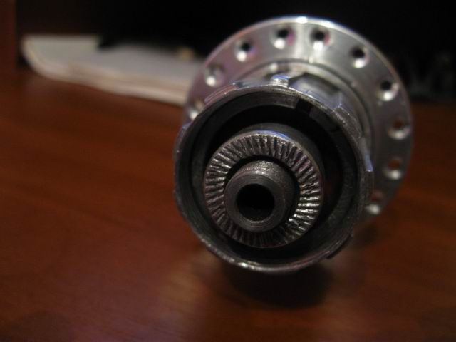

Если самоделка на все сто, то ИМХО - заслуживает отдельной темы. А там уже и потроха показать стОит :).

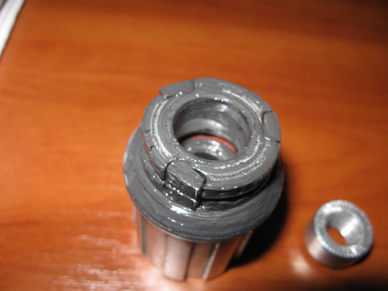

-отдельной темы не надо,а потроха вот
IMG_0318.JPG [ 129.72 КБ | Просмотров: 2229 ]
IMG_0317.JPG [ 123.32 КБ | Просмотров: 2229 ]
Комментарий к файлу: в барабане подшипники 6001
IMG_0316.JPG [ 121.82 КБ | Просмотров: 2231 ]
Комментарий к файлу: собачки набарабане
IMG_0315.JPG [ 79.48 КБ | Просмотров: 2236 ]
Комментарий к файлу: на оси подшипники 6000
IMG_0313.JPG [ 102.15 КБ | Просмотров: 2231 ]
