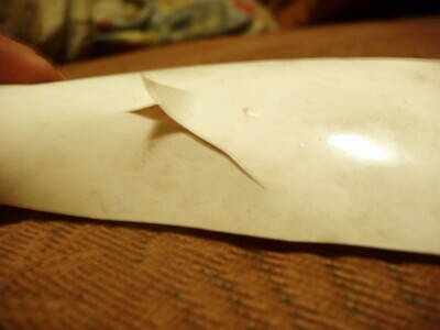

Был у меня какой-то "Спорт" весьма потрёпанный - по дешёвке с рук купил. По воспоминаниям что-то вроде В-541 или 542. Наверное, один из первых крокодилов в стране :). Поставил перекидку с надписью Шимано-сис и манетки на руль вывел какие-то крайне дешёвые. Всё неплохо работало. Но когда выводил манетки на руль, решил сразу максимально вывести троссики из зон, куда грязь летит. К задней перекидке пустил по верхней трубе рамы со стороны, противоположной тормозному троссику, потом вниз по правой верхней задней вилке. А на переднюю перекидку провёл по верху нижней трубы рамы.
Где-то слышал, что рамы спортивных велосипедов (молод был, наивен - думал чего-то, что "Спорт" круче С-Ш :) ) сделаны из непростой стали и варить их не стОт, поэтому обратился к сварщикам на тогдашней работе, у которых газовая тоже была. Я тогда вообще никакой варить не умел толком :). Попросил припаять бонки (токарь выточил) латунью. Припаяли. Какого-то х бонка на нижней трубе рамы около каретки паяться не хотела, и пришлось помудохаться.
Через некоторое время рядом с бонкой появилась трещинка. Наездил я с ней около двух сезонов, включая пару походов (точно не помню-больше 15 лет прошло). Трещинка очень медленно всё это время расширялась, причём этаким "углом". То есть, части трубы не отходили друг от друга, а угол постепенно лепестком выгибался вверх Как-то так:
1111.jpg [ 34.34 КБ | Просмотров: 2454 ]
Да, довольно точная модель получилась.
Трещинка разрасталась, а когда она заняла около половины длины окружности трубы, при съезде с бровки рама разложилась. На ближайшей стройке мужики присрали электросваркой два куска тонкой арматуры по бокам. С дырками у шва и т.д. Я доехал, куда хотел, вернулся домой. Вел переселился на дачу, где ещё пару лет на нём кто попало за бухлом ездил.
Вот такая история.
То ли там рама не совсем таки из простой стали, то ли ещё чего, но варить электросваркой допускаю только рамы, которые вообще не жалко, и то на узлах, где металл потолще да погрубее. Если уж после пайки латунью такое получилось. Это однозначно из-за перегрева, а у электросварки температура поболее.
