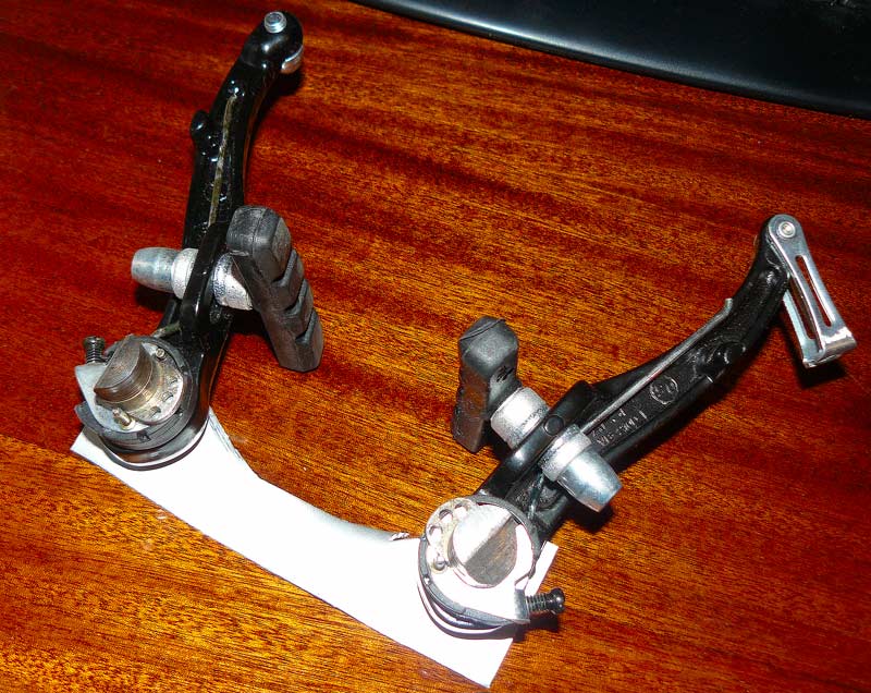

Я себе небольшую приспособу сделал для варки :) На фото. Дырки в пластине просверлены на расстоянии 78 мм - опросил нескольких знакомых, у них такое расстояние между осями. Колодки тормозов установлены посередине.
Алгоритм такой: пластина заводится под обод прямо между спицами, колодки ставятся ровненько на дорожку, рычаги хорошенько стягиваются изолентой, чтобы надежно держалось. Колесо подкручивается назад, пока основания брейкбоссов не упрутся в раму (ну, или вилку). На месте варки заранее залысены участки металла, место примерно определялось способом прикладывания. Прихватывается сваркой слегонца. Потом можно снять тормоза и приварить уже от души. Наварил уже себе таким способом крепления на вилку, отлично работает. Выгода в том, что при варке видно положение обоих тормозных рычагов, ровнее получается.

можно вместо приспособления пользоваться бустером (если вдруг завалялся в хозяйстве).
