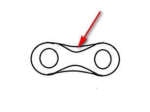

Ravenyatko
Цепь менял на какую? Советская "многоскоростная" цепь отличается от обычной дорожной только шириной. Современные многоскоростные цепи, хоть бы и дешёвые, имеют пластинки звеньев хитрой формы внутри, которая обеспечивает лучший переход между звёздами и захват зуба.
Новый точечный рисунок.jpg [ 9.04 КБ | Просмотров: 1510 ]
К тому же, современная многоскоростная цепь может изгибаться в поперечном направлении, что тоже на пользу переключалке.
