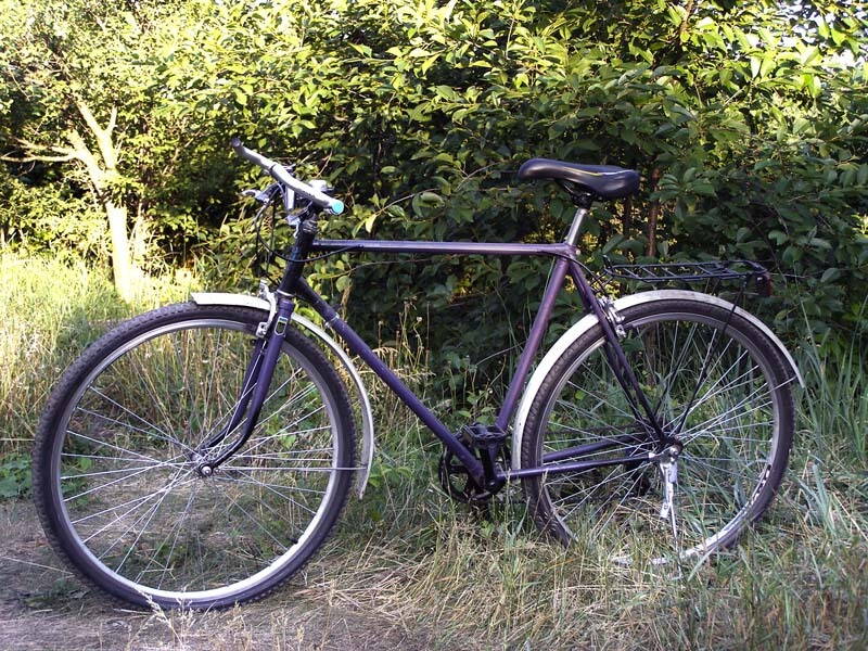

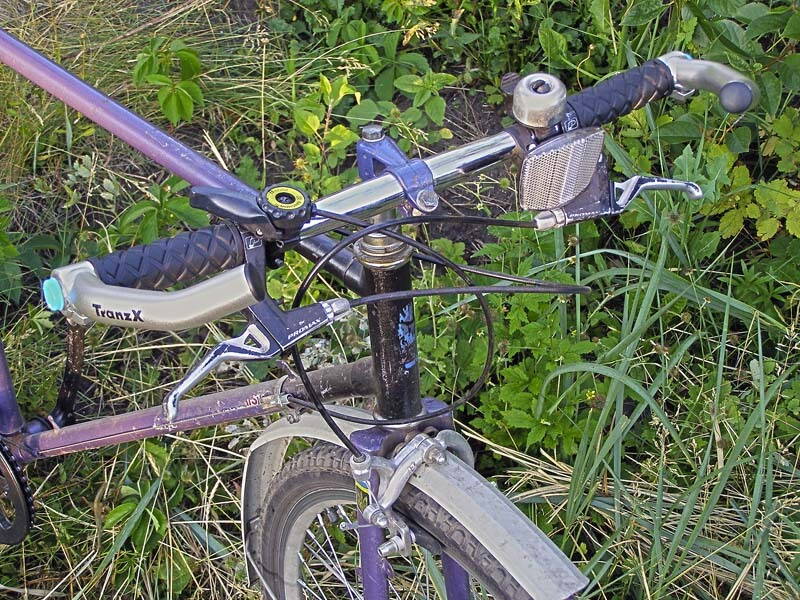

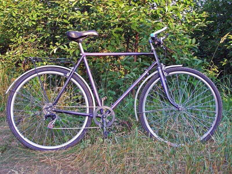

Ну вот первая 1000 км позади. Пока разве что вернулся к родному выносу, с ним удобнее. И багажник более легкую версию прикрутил. Остальное отлично едет.

Очень интересно. Я тоже хочу сделать примерно на той же базе вседорожный велосипед. Правда, хочу поставить 47-ю резину. Мне кажется что более или менее "горные" свойства этому велосипеду может придать перемещение седла по направляющим. При этом нужно что-то делать с рулем для увеличения рычага.

Хотел сначала сказать за вынос и руль,,вынос вернулся,подождем руля :)

Придется разводить перья, у меня 44-я, зазор очень маленький остаётся.

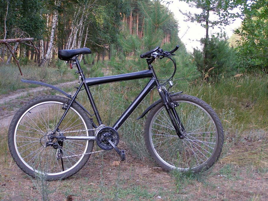

Как утверждает народная мудрость - "сколько волка не корми, у медведя всё равно морда шире." :) Не уверен в целесообразности попыток собрать на туринговой раме горник. Не та геометрия. Угол рулевого стакана другой, кареточный узел провисает, базу даже вилкой с прямыми ногами серьёзно не укоротить. Да и маневренности все эти переделки не добавят а вот скоростные качества заметно ухудшат, хотя конечно сам по себе "Турист" не спринтер.
Просто как пример мой старенький "KETTLER" 1998 года рождения.

подождем руля
Мне кажется всё же что руль прижился, самый длинный заезд пока что был 180 км. из них 50% грунтовок. и никаких неприятных ощущений.
