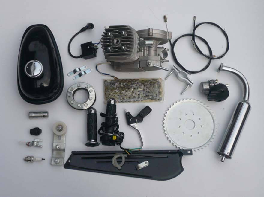

берлога писал(а):
:edunagvne: :edunagvne:
вот комплект поставки мотора.
Комментарий к файлу: F80

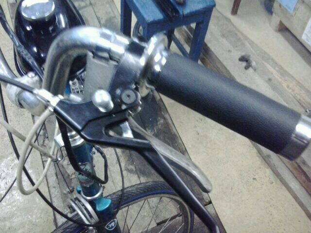

руль, как то так
IMG_2013030851697.jpg [ 55.44 КБ | Просмотров: 1658 ]
