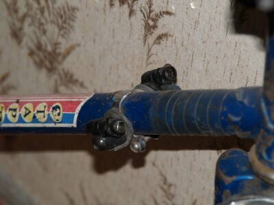

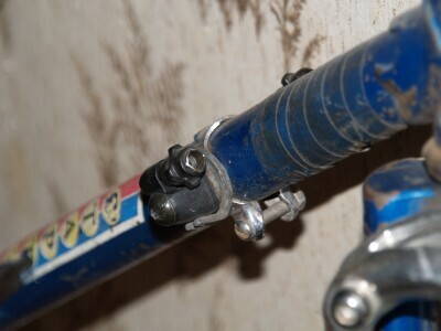

Всем привет,сегодня случайно заехал на рынок,по делам велосипедным,дай думаю спрошу за боночки,оп и есть 3 грн штучка,у друга вел Giant,то один в один.вот фото
Комментарий к файлу: чесслово,в руках приятно держать))

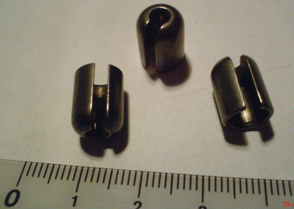

Здраствуйте, а где имено на барабане видели бонки, хоть какой примерно ряд подскажите, будь ласка.(у хачиков или нет?)
 Заголовок сообщения: Re: Боночки для тросиков
СообщениеДобавлено: 23.05.2011 14:45
Сообщения: 315
Город: Харьков.
Зарегистрирован:09.03.2010
Блин, проралазен весь рынок, нет на барабане бонок!

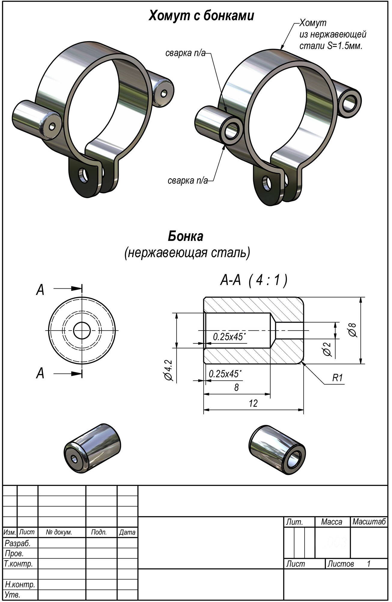

Ну почему же никто? :roll:
Есть такие.
Комментарий к файлу: Вот мой действующий вариант.
Хомут с бонками.jpg [ 240.36 КБ | Просмотров: 11179 ]
Крокодил из "Южной Пальмиры"

LordOfSun писал(а):
dessa105
Спасибо
Не за что.
Кстати размеры внутренних диаметров бонки, как и ее длину,можете изменить "под себя", в зависимости от диаметра оплетки троса и диаметра самого троса.

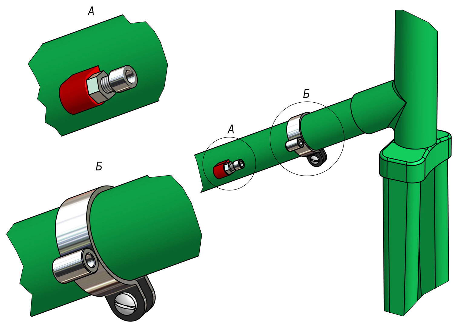

СообщениеДобавлено: 16.06.2011 16:21
Сообщения: 170
Город: Одесса
Возраст: 61
Зарегистрирован:15.06.2011
Вариантик с красненькой бонкой с возможностью подрегулировки предпочтительнее.
