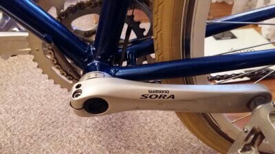

Вопрос по ободам,
во всех магазинах эти обода продаются как обода для фикса, без проточки под тормоза
как они вообще себе ведут при торможении?

А вообще, спрашиваю, потому что у меня на балконе сейчас стоит перекрашенный в белый цвет старт-шоссе, и я уже отчаился собрать его на оригинальной системе, хочу поставить каретку под квадрат, ну и соответсвенно шатуны и передние звёзды поменять. И хотел узнать совета человека, который уже на этом собаку съел :)
а именно:
- можно ли оставлять родной пятерик (хочется оставить)?
- какую выбрать каретку? (чтобы обошлось без доработки напильником и перенаризания резьб)
- какие шатуны и передние звёзды, чтобы сохранить стиль (видел в продаже хвз спецзаказ систему, на вид нравится, стоит брать за 1200грн?)
- какие выбрать перекидки?
- некоторые советуют менять тормозные крабы с центральной тягой - что в них плохого?
- купил новую цепь, продавец говорил что оригинал, страт-шоссе, 111 звеньев, на ней был потрёпанная бумажная замасленная упаковка, ещё ссср, но, та цепь которую я снял была на 2-3 звена длиннее, и как тут дальше - удлиннять цепь, или подбирать перекидку, мне кажется что туговато она сейчас натянута
Вообще вопросов уйма :) если это всё не сюда, посоветуйте ещё толковые темы по старт-шоссе (хвз В-555)
Спасибо

Dmitron цей відрізок рубашки переднього переклюка має йти зверху каретки
да, я в курсе, даже хомут искал, но сразу не нашел а после покраски вообще передумал его крепить на раму, поэтому будет так, работает переклюк отлично.
HENK75 писал(а):
Привет, цвет красивый, есть пару наблюдений, крашенные обода не очень красиво трутся, черная втулка на переднем колесе выбивается, педали совсем не от сюда, эксцентрик передний не в тему, лучше бы такой же как задний. Ещё бы фотографию с правого бока.
Вынос покрашен? А что это за рубашки тросиков?
за конструктивную критику всегда благодарен )) педальки будут поизящнее, втулка... да, собирался вилсет в режиме экономии поэтому достал втулку с шухлядки)) да согласен что можно было покрасить но провтыкал :oops: с кем не бывает? эксцентрик заменить можно, это не накладно. обода я доведу до ума немного позднее, сниму краску с тормозных дорожек.
а вообще.... ув. коллеги, друзья! помогите сложить ему цену ) за сколько его можно реально продать (верхняя цена).
Дозвольте не погодитись з тим що хомут з упором це краще. З чого ви вирішили що так правильно? Це було правильно тільки з хвз перекидкою. З новою перекидкою, котра без упора, щонайменше дивно знову туди упор ставити та ще й з хомутом. Зайва деталь на велосипеді і тільки ради того щоб трос поверха каретки провести бо так колись було? :shock: Крім того там завжди бруд накопичується. Так як у вас Dmitron набагато естетичніше і ніяких відхилень через таку протяжку у роботі перекидки нема. Сенс є тільки якщо стоїть завдання відновлення оригінального велосипеда. Просив би шановне панство собі занотувати - до всіх сучасних передніх перекидок з нижньою тягою трос заводиться попід каретку, через спеціальну пластикову направляючу, або як тут, через шматочок боудена. :pardon:

Dirizhor
А що з рідною системою не так? З рідним 5-ком була б якнайкраще.
-Кареточний картридж який би не вибрали, попотіти прийдеться, але це зовсім не страшно.
-А оце (система спецзаказ) вносить суттєве обмеження у вибір кареток, тільки спецзаказ або кампа.
-перекидки в принципі любі, якщо манетки залишаєте хвз. Якщо манетки будуть індексні там вже будуть нюанси, наприклад з камповськими дуалами працює тільки камповська перекидка і до того ж камповська касета має бути.
- краби з центральною тягою це найменш ефективна гальмівна система.
