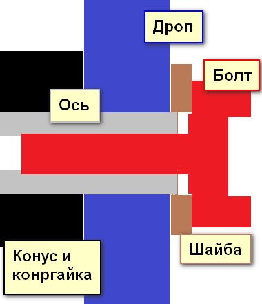

та мне не ездить , мне надо багажник прикрутить... и придецца его крепить на ось втулки (( вот про болты и спрашываю :digger:

Та блин, шо неясно (с), если ось стоит в вертикальных дропах, - чего бы их и не поставить? Велосипед-то своим весом не на болты опирается, в на ось, болты только придёрживают её. Сместиться оси вперёд под усилием цепи не даёт форма дропа.
В классических же синглах-фиксах (и на наклонных дропах в многоскоростных) затяжке оси приходится противостоять усилсям на цепи от ног, что требует мощной затяжки. И та не всегда помогает - нятяжители в помощь ставят. Эти болтики тем более не удержат. Хотя на стартонах там вообще на эксцентрике всё держится, но у меня никогда не было статона на эксцентриках и та конструкция, как по мне, выглядит хлипкой.
Вот конкретная моя схема:
Новый точечный рисунок.png [ 9.96 КБ | Просмотров: 4917 ]
Кстати, на ней видно, что болты не совсем обычные - с проточкой под шайбу - это нужно, когда ось не выступает за дропы (она иногда заподлицо бывает, иногда выступает, как на картинке, иногда слегка не длходит до края). И мои болты М6 на самом деле выточены из М8 - из-за размера головок. Стандартные М6 под внутренний шестигранник в дырку на 10 проваливаются - пришлось бы хитрые шайбы мутить.
Внимание! Через 6000 км ось лопнула viewtopic.php?f=31&t=123180&p=1704323#p1704323

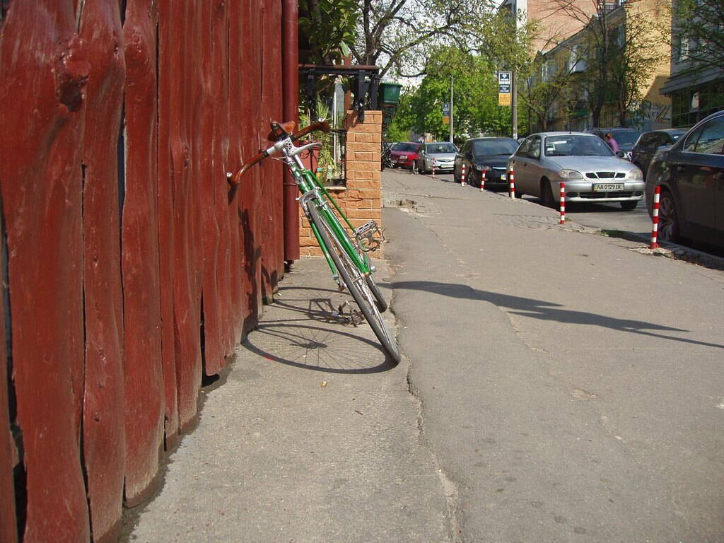

Так, пока не забыл - ездил по делам сейчас, специально к нашему разговору сделал фотку (под кабаком гы) с максимальным наклоном до касания земли краем педали. Но опирается на стенку. Я так никогда не закладываю, но... В контактах угол больше, наверное. Это рама стартона.
