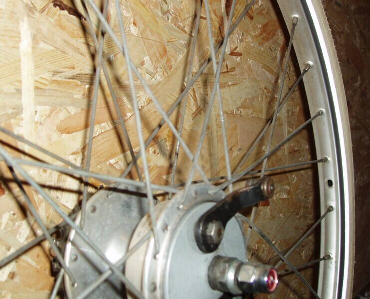

Обода... Действительно, звонок и демпфер руля - это важно, но про мелочи тоже помнить нужно. Я бы сказал, без ободов велосипеду будет даже чего-то не хватать, в том числе и визуально :D
Алюминиевые жёсткие, особенно двойные. На дорожнике это не так важно, но чувствуется, и что-то в этом есть. Вид у них фэн-шуйный бывает редко, хотя бывает. С другой стороны, полностью крашеные в чёрный цвет хрен достанешь - разве что фиксовые высокие (и под те нужны толстые камеры с длинным вентилем). Недавно общался с одним мастером - жутко матерился на двойное алю колесо, которое ему припёрли на сборку после порошковой покраски - в печке запекания порошка тот обод сильно покрутило внутренними напряжениями. Возможно, в дорогих ободах или одинарных этот "эффект" не так заметен.
Ещё алюминий коварен - может разрушиться сразу, без предупреждающих трещин. Поэтому детали из него делают заведомо перетяжелёнными. Из-за толстых сечений они и становятся жёсткими - будь то рама или обод. Ещё, там, где сталь погнётся, алюминий сломается.
Сталь более упруга, сразу не ломается от усталостных напряжений, предупреждает трещинами. От аварийных нагрузок предпочитает гнуться, а не ломаться. Выглядит кошерно. Но ржавеет - впрочем, хорошая окраска и гуманное обращение нивелирует этот недостаток. Тем более, алюминий тоже корродирует при некоторых условиях - будь здоров!
Классические обода Ровер-Украина имеют посадочную ширину под покрышку 25 мм. Таковы советские "чайки", "швеллеры" и... хз от чего они -там профиль такой хитрый... вот здесь из гаража коллеги Павла Созинова. Наверное, уральские - ЗиФ, кстати .Алюминиевые такие даже по размеру сразу не достать. На узком ободе дорожная шина будет напоминать ашановскую. Стальные обода в поле зрения бывают хромированные (но это не под белые шины - так, для галочки упомянул).
Внешне самый красивый вид (для подобных проектов) имеют обода типа "чайка" крашенные и с цировкой. Даже на моей черной дачной Украине, облезлые, с потрескаными шинами затёртого года, они выглядят как-то.. аж взгляд иногда задерживается сам. Глядя на них, я хочу построить кому-то из друзей Украину с такими колёсами, только новенькое всё чтоб было и свежеокрашенное.
Швеллер выглядит немного менее привлекательно. Если нанести цировку, вид станет получше - примерно как у Electra, даже лучше - из-за более широкого обода. Неплохо и необычно в окраске может выглядеть обод странной М-образной формы, о котором я говорил выше. В наших краях велов с такими ободами в продаже не припоминаю.
Но увы, "чайка" - самый нежный и ранимый обод. Часто попадаются старые велосипеды, и часто можно видеть на них родную "чайку" сзади с завода и более поздний швеллер спереди. Ибо передние колёса почему-то ломают и завязывают узлом больше. Из сохранившихся "чаек" и "швеллеров", первые обычно более деформированы - как восьмёрками и "яйцами", так и местными дефектами от наездов на камни, бордюры и т.д. Поэтому, если повезёт добыть такой обод в хорошем состоянии и использовать его, нужно помнить о его уязвимости. Зато он подарит бОльший комфорт и стильный вид.
Ещё у меня есть интересные обода - попали ко мне от разборки какого-то европейца-ситибайка. Они алюминиевые одинарные, без тормозной проточки, прикольного профиля - хоть и посадочная ширина у них 19 мм. С виду качественные (и одинарные) поэтому, думаю, выдержат порошковую покраску. Возможно, реально попросить мастера-маляра спекать порошок в более щадящем режиме. Буду в малярке - уточню. Повидимому, такие обода тоже могли бы занять своё место в подобном проекте. В плюсах - малый вес.
Т.к. на таких велах ездят достаточно аккуратно и неспортивно, проблемы прочности и спортивности обода стоят не слишком остро. Но помнить о таких недостатках-особенностях нужно.
Такие соображения, может кто чего ещё вспомнит, там и понятно станет, что использовать.
Вот те евроситибайкобода:
P1010270.JPG [ 132.36 КБ | Просмотров: 2200 ]
З.Ы. Это не комплектное колесо - просто слеплено до кучи пока для удобства хранения. Скорее всего, втулка, обод, покрышка и спицевой набор (там усиленные спицы) разойдутся по четырём разным велосипедам.
З.З.Ы. Чтобы морально не травмировать Николая ака Бегущая Черепаха, я не стал фоткать ПЕРЕДНЕЕ колесо с барабанным тормозом :crazy:

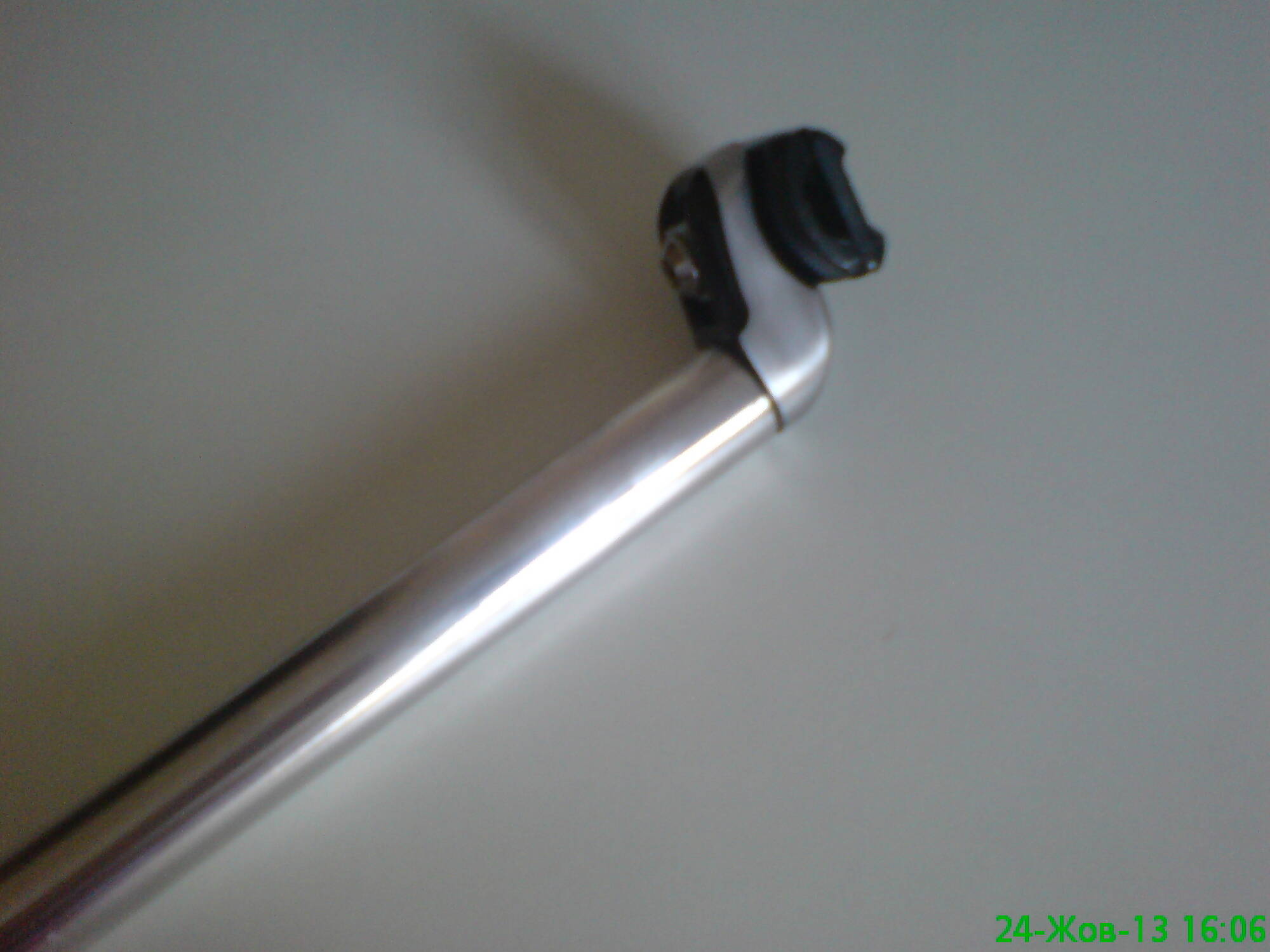

Ну а поки підсиділ позбувся свого імені,наситився вітаміном "Е" і трошки тюнінгнув йому кріплення (воно було повністю чорне) ... тепер чорне частково :wink:
можливо варто відполірувати повністю,а можливо і так буде добре з чорними рельсами сідла ... х.з !
DSC02309.JPG [ 864.63 КБ | Просмотров: 2136 ]
