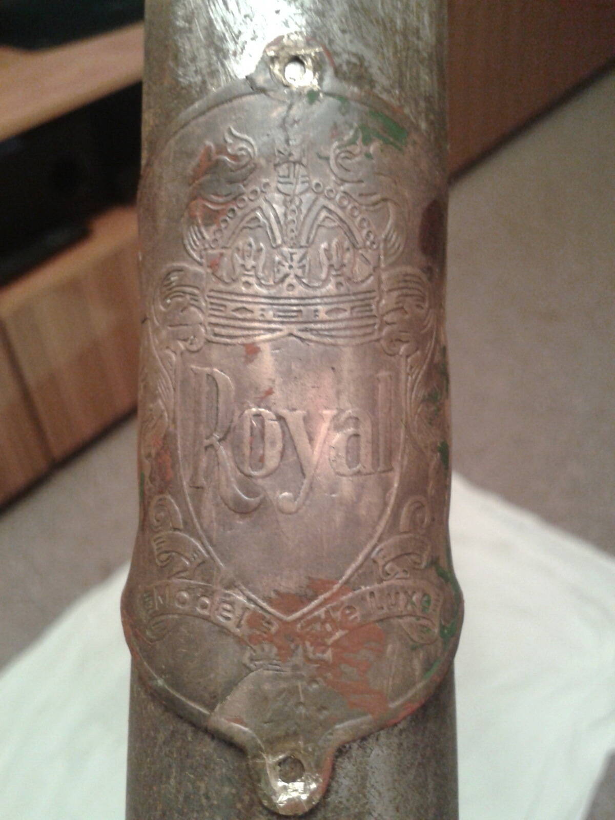

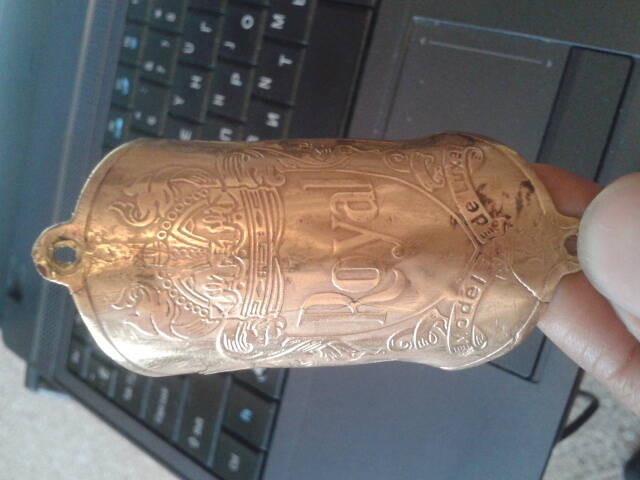

готовлю шильд: зубная щётка и сода пищевая творят чудеса
до -
2013-09-22 19.42.32.jpg [ 440.63 КБ | Просмотров: 1373 ]
после -
2014-04-01 18.20.54.jpg [ 126.54 КБ | Просмотров: 1373 ]
а винтики должны быть, во всяком случае когдато были желтенькие.

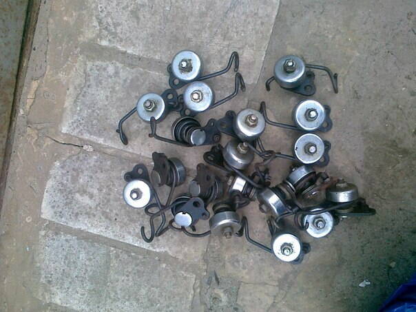

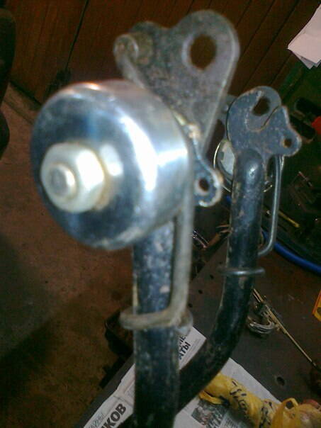

что это может быть??? в vk продают, цену не указали пока и на вопрос - что это, не ответили пока.
rQo9ZaGmwBU.jpg [ 76.64 КБ | Просмотров: 1372 ]
SHOhFOyEyRA.jpg [ 50.98 КБ | Просмотров: 1372 ]

Это амморты для жесткой вилки :wink:
Крутишь их в родные наконечники, а в них самих уже крепишь ось. Получаешь сантиметр хода но некоторое нивелирование неровностей дороги на руле.

вещь стоящая или просто безполезная штука?

Понятия не имею. На мотовелосипеде с такими штуками катался. Но там совсем другие колёса и массы, так что сравнивать мне просто не с чем.
Они плохо сочетаются с ободными тормозами, кстати. И трохи снижают жёсткость соединения колесо-вилка при боковой нагрузке на обод, ибо пружины связаны друг с другом только осью колеса.
А как для стиля - очень могут быть, как мне лично кажется :roll:

Насчёт полезности ничего не скажу, но стилю добавляет, это точно. Я бы взял, если не сильно дорого :)

На Сландо такие толкали от 100 до 200 грн. Мы с Колей заинтересовались и тут от Кости услышали...
Гривен за 50 я бы попробовал.
Судя по литературе на велосипед ставились редко, основная область применения мотовелосипеды.

цену не озвучили мне пока, наверное возьму для стиля :twisted: , если не дорого конечно.

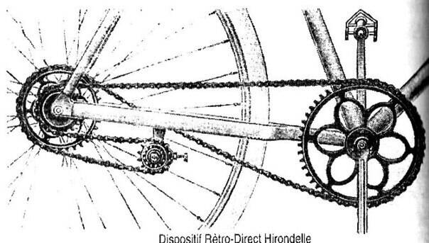

ктонить встречал подобную систему в реале? как его можно собрать???
KTSyAgkA0gI.jpg [ 61.93 КБ | Просмотров: 1299 ]

Эрзац-"Украина": сверхдешевый сингл на раме KTM

В Полтаве пацаны балуются :yes:

спасибо, почитал, посмотрел... делать не буду, перехотелось :pardon:
В реале ЗДЕСЬ
[youtube]http://www.youtube.com/watch?v=MfxncSJTraU[/youtube]
