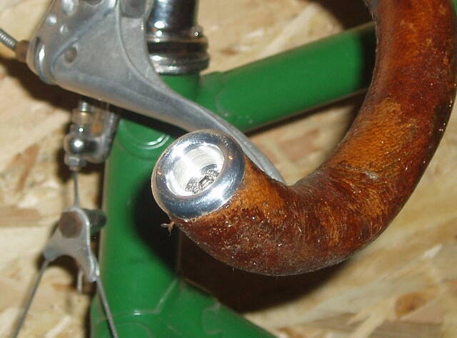

Придумал красивые, как мне кажется, заглушки в руль. Можно исполнять в алюминии и латуни.
а можете будь-ласка фото, щоб було видно середину затички?)

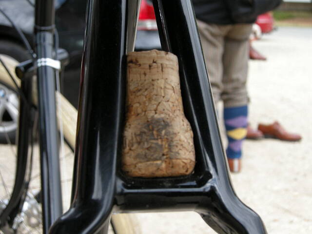

На затычки пробки от водки Істинна отлично идут, можно от Перепёлки - они не так торчат.
download/file.php?id=199647&mode=view/P1010322.JPG
В этих алюминиевых дырка на глубину 15 мм, там виден болт М5 с головкой под шестигранник.
Я не дома, а вел на балкон затусовали, но вот у хозяйки в баре нашёл будущую заглушку в руль, и ещё в фотике моя алюминька нашлась крупно:
P1010378.JPG [ 134.56 КБ | Просмотров: 7627 ]
P1010374.JPG [ 179.88 КБ | Просмотров: 7627 ]
