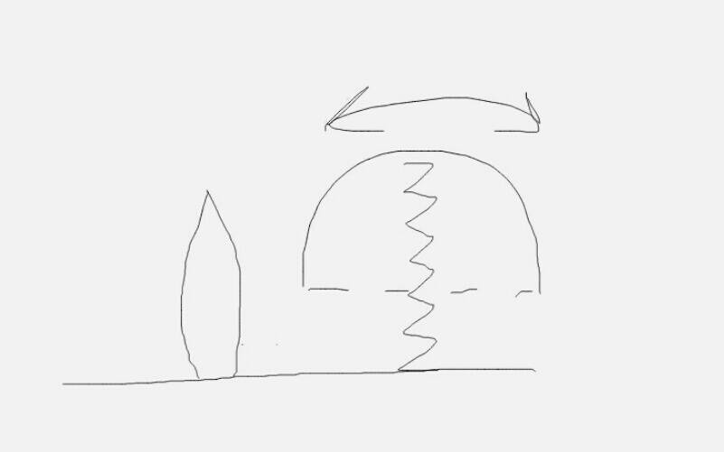

В современном мире чистогана и наживы, в принципе есть места куда можно придти и выбрать подходящую под задачу пружинку? Метизы всякие есть в магазинах, а пружинок нетути ¦( Куда податься, нужна простая пружинка, плотно свитая, на растяжение тугая.
Хочу попробовать сделать звоночек "на католический манер" - неподвижный язык, подвижный колокол на пружинке работающей на изгиб.

step насколько я могу судить, это будет зависеть от жесткости пружины. Если колокол не будет болтаться в горизонтальной плоскости при движении, то звенеть не должен. Двумя тремя пальцами отклоняем колокол в сторону, отпускаем. Пружина резко возвращает его в противоположную сторону и он ударяется о боек.
Правильно?
Пружина своєю еластичністю не буде "гасити" таку потрібну для колокола вібрацію ?! Маю на увазі, щоб не вийшло просто - "Бам" і звук заглушився, повинно бути Баммммммммммммммммммм...ммммм. Ну якось так, думки в голос :D
Якого діаметру пружину думаєте використати ?!

Бегущая Черепаха
Честно говоря, без понятия. Буду пробовать какие попадутся.
Пока в проекте есть колокол и язык, из пули.
Бегущая Черепаха
Намалюйте орієнтовно схему, по якій Ви плануєте це реалізувати, просто цікаво.

Как то так.

Якщо так то думаю бойок зліва зайвий. Припускаю що бамкати непогано буде і об руль :smile:
Как то так.
:yes:
В такому випадку, пружина несе на собі функцію кронштейну і повинна бути досить штивною і масивною. Ну з того, що в голову взбрело - пружина клапанів(внутрішня) наприклад від ВАЗ 2101-2107
Ось її габарити:
Що стосується, буйка я б не використовував кулю з морально етичних міркуваннь, все таки вона "запрограмована" на те, щоб скорочувати життя ... :sad: Що явно десонує з тим елементом, про який знаємо тільки ми з Вами :tss:
