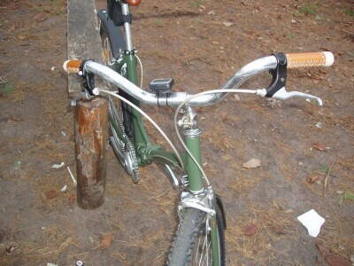

Ребята, вот на этот руль http://cgi.ebay.com/ws/eBayISAPI.dll?Vi ... TQ:US:1123 встанут тормозные ручки от МТБ?
или туда встанут только какие-то специальные тормозные ручки?

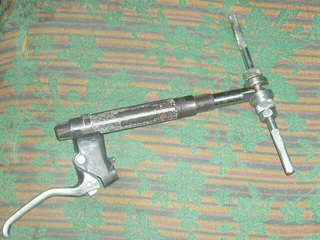

Скорее нет, чем да. Собственно есть такой инструмент - развёртка. Я себе раздвижную купил 23-26 мм за 85 грн, и горя не знаю с натягиванием МТБ ручек на толстые рули. А так же с всовыванием толстых глаголов в рамы и т.п.

Siapa
Ээээ...., а тормоз какой?
http://kc18.ru/data/catalog/001884.jpg
Как действует Ваш инструмент я так и не понял, не дошло так сказать)
А тормоз какой, разве имеет смысл быть?
Или U-Brake ставится только с шоссейными ручками, V-Brake только с МТБ ручками?
СообщениеДобавлено: 10.02.2014 19:39
Именно.
Ручки под клещи и кантеливеры - это одно, под V-брейк - другое. Статей полно по велосайтам. В том варианте, что Вы придумали, получится недопустимо большое усилие для торможения. При обратной комбинации - недопустимо большой ход - вплоть до невозможности заблокировать колесо из-за упора ручки в руль. Рычаг у них разный.
Развёртка дырку раздалбывает отверстие увеличивает. В основном, применяется для чистовой обработки отверстий в точный диаметр. Например, нужно отверстие 26,25 мм. Так его сверлят сверлом на 26, а потом проходят развётркой уже точного диаметра. Но и просто увеличить диаметр можно - как я это и делаю. Вот обычная, на один размер: https://encrypted-tbn0.gstatic.com/imag ... D0UGsiI1-E

Вот условно - такую ручку не расточить сильно из-за конструкции хомута.
P1010292.JPG [ 89.52 КБ | Просмотров: 1552 ]
А вот эти как раз разворачивал с 22 до 24 мм.
Но ручки такой конфигурации к клещам годятся только от кантеливерных тормозов, фактически. Или шосейные "бараньи" ручки ставьте так: http://velonista.se/bilder/080724crescent/urban.jpg

Поставить можно - я ставил на этом. Один из гостей как-то на тропинке за бабкой с кравчучкой тормознул. Кустами тормознул - тормоза бесполезны почти. Он думал, что тросики одновременно оборвались :) Привык к хорошему велу... Да и у меня, пока до магазина доезжал, особенно в выходной, когда людей много, пальцы болели. Так это дачный алкобайк. В городе с такими лучше не появляться.

Вот человек както поставил ведь ручки не шоссейные)
СообщениеДобавлено: 10.02.2014 22:55
...Статей полно по велосайтам. В том варианте, что Вы придумали, получится недопустимо большое усилие для торможения. При обратной комбинации - недопустимо большой ход - вплоть до невозможности заблокировать колесо из-за упора ручки в руль. Рычаг у них разный...
Ручки на "Стальном Олене" ↑ и та, что я для примера сфоткал со своей развёрткой - под кантеливерные тормоза. У них соотношение плеч рычагов такое же, как у шоссейных под клещи. Они не годятся для ВиБряков.
