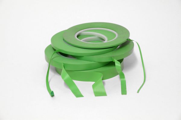

Очень замечательно делать цировки специальной молярной лентой, в магазинах для покраски авто её называют "контурная лента ", по своим свойства она очень близка к обычной изоленте. Она прекрасно клеится, что не дает попасть краске под ленту и так же пристрастно удаляется не оставляя следов клея после себя, да и к тому же она есть разной ширины. Так же она прекрасно гнется, что позволяет ей выводить различные кривые контуры и даже окружности. Цена примерно 4 у.е за моток в нем 55 метров, которых с лихвой хватит не на один велосипед.

классная штука еслиб не цена.оракал дешевле намного.
И не только цировки, а и переход к другому цвету.
Я это делал скотчем. Но он не изгибается в поперечном направлении. :sad:
