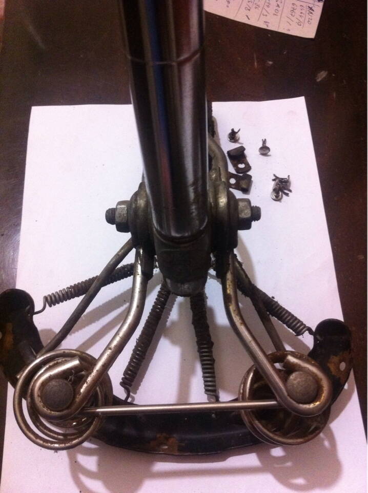

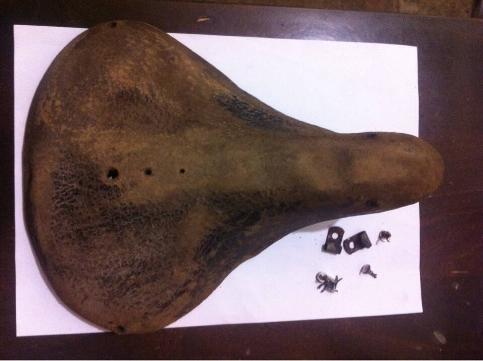

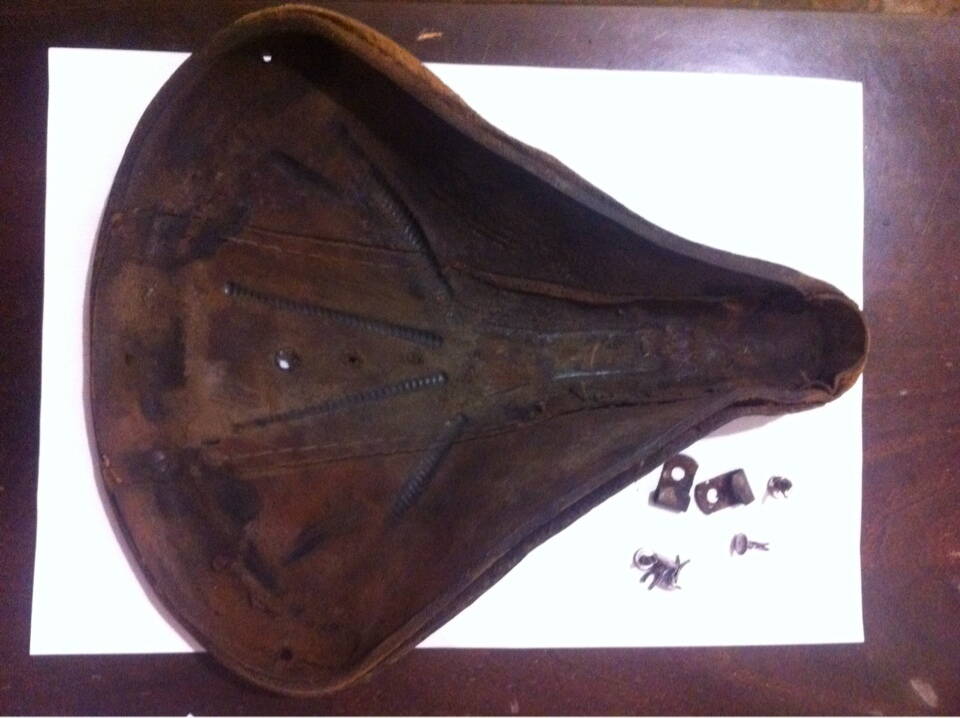

Сегодня разобрал седло, буду начинать восстанавливать.
Вот фото разобранного:

Интересует еще раз порядок восстановления кожи.
1. Подклеить отставший верхний слой 88-м клеем. По возможности прошить по бокам.
2. После высыхания помыть с мылом в теплой (40 С) воде.
3. Замочить на ночь в желатине.
4. Натянуть на "колодку" и дать высохнуть пару дней.
5. После высыхания и формовки зачистить мелкой наждачкой.
6. Заполировать с бесцветным кремом.
Что-то упустил? Или не тот порядок?
 Заголовок сообщения: Re: Дедушкина "Украина"
СообщениеДобавлено: 31.03.2014 21:06
Да, как-то так. Не исключено, что оно само восстановит форму ещё при намокании. Шлифовать лучше мокрое - ну, с желатиновой водой, типа чтоб желатин тот не вымывать. То есть, я основную шлифовку совмещаю с окончанием замачивания. После высыхания разве что подчухать - но тоже с водой.
А может это я излишне психую - чтоб желатин не вымывать :) Когда кожа умирает, рвётся, как картон при нагрузке - и все процедуры - мёртвому припарки :sad: Хоть желатин, хоть жирование.
Потом я полирую насухую чистым сухим новым войлочным кругом на дрели.
Имхо, перед кремом лучше подкрасить. Причём светлым оно однозначно в итоге не получится, но даже светло-кормчневая краска по иёмному интересный оттенок даёт - всегда разный :) . Крем я брал какой-то густой - не в тюбике, а в баночке, бесцветный, с прополисом :) причём таки пахнет прополисом. Очень дешёвый - типа 10-15 грн.

У меня на днях стояла задача - сделать седло под друга, который весит 130 кг. Он никогда не ломал велосипеды, не гнул подседелы и каркасы сёдел, но страшно же :D
Я сделал совсем по другому (детали в малярке, потом покажу готовое), но по ходу дела была такая мысль:
Часто приходится видеть, что части рельсов, на которые опираются пружины, разгибаются, как бы разваливаются в стороны. Предлагаю тягу, показаную стрелочкой сдвоить. Вторую такую же поставить под головки болтов (по фотке) - т.е. тяг получаются одна сверху, одна снизу ушей рельсов. Ну а на это всё уже опираются пружины, и стягивается оно в пакет удлиннёнными болтами.
