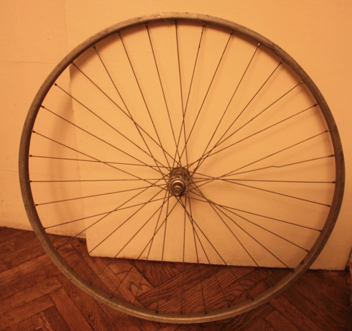

еще раз спасибо за ответы. Возила одно из колес на консультацию к механику- сказал что обод и спицы лучше выкинуть, или как вариант - продать колесо как есть в сборе; втулка рабочая, но надо ею заниматься. в общем все упирается в цену вопроса... ниже фото пациента))
IMG_2201.JPG [ 817.91 КБ | Просмотров: 11788 ]

Bellissima
По виду у колеса был удар справа на два часа, вмятина неслабая.

Возможно. Как я уже писала выше- обод уставший, спицы тоже, втулка норм.
прошу совета- если покупать новый обод- какой ширины? если планируется ставить резину 35-38-ю

Bellissima
Имеет смысл обсуждать только внутреннюю ширину обода, куда ставятся борта покрышки.
Она должна быть больше 14 мм, но меньше 21 мм.

ну да, внутренняя. то есть ширина 15-18 мм нормально будет? а высота обода?

Bellissima
Такая ширина нормально будет.
А какой обод - одинарный или двойной?
Одинарные тоже разной высоты бывают, в принципе, высокий не нужен.
Чем выше обод, тем сильнее будет трясти, он будет хуже пружинить - у высокого больше жесткость.
Это также зависит от профиля, коробочка жестче, полукруг мягче...

хотелось бы жестковатые колеса в итоге получить, для комбинированного применения
асфальт/гравийка/проселочная грунтовка. Значит можно взять высоту ободов
1,5-2,5 см, двойные или одинарные?

Расскажите, в каком месте пружинит обод, в колесе которого каждая спица натянута с усилием в 100 кг?

Не нужны они - жестковатые. Одинарных хватит, если вес ездока не большой, они и смотрятся лучше, чем капля двойная (высокая), недорогих двойных и невысоких не встречал. Как раз стальная рама с вилкой + недубовые обода компенсируют отсутствие пружин.

Kirill Yevtushenko
Это зачем так натягивать? Чобы колесо лентой Мёбиуса свернулось? :D
Bellissima
Не нужно двойные для асфальт/гравийка/проселочная грунтовка.
Двойные меньше деформируются в вертикальном направлении за счёт большей высоты боковой поверхности. Они конечно лучше выдерживают попадание в ямку, но обычно велосипед имеет руль, а велосипедист - глаза и голову, чтобы увидеть яму и сообразить в какую сторону её объехать :smile:
