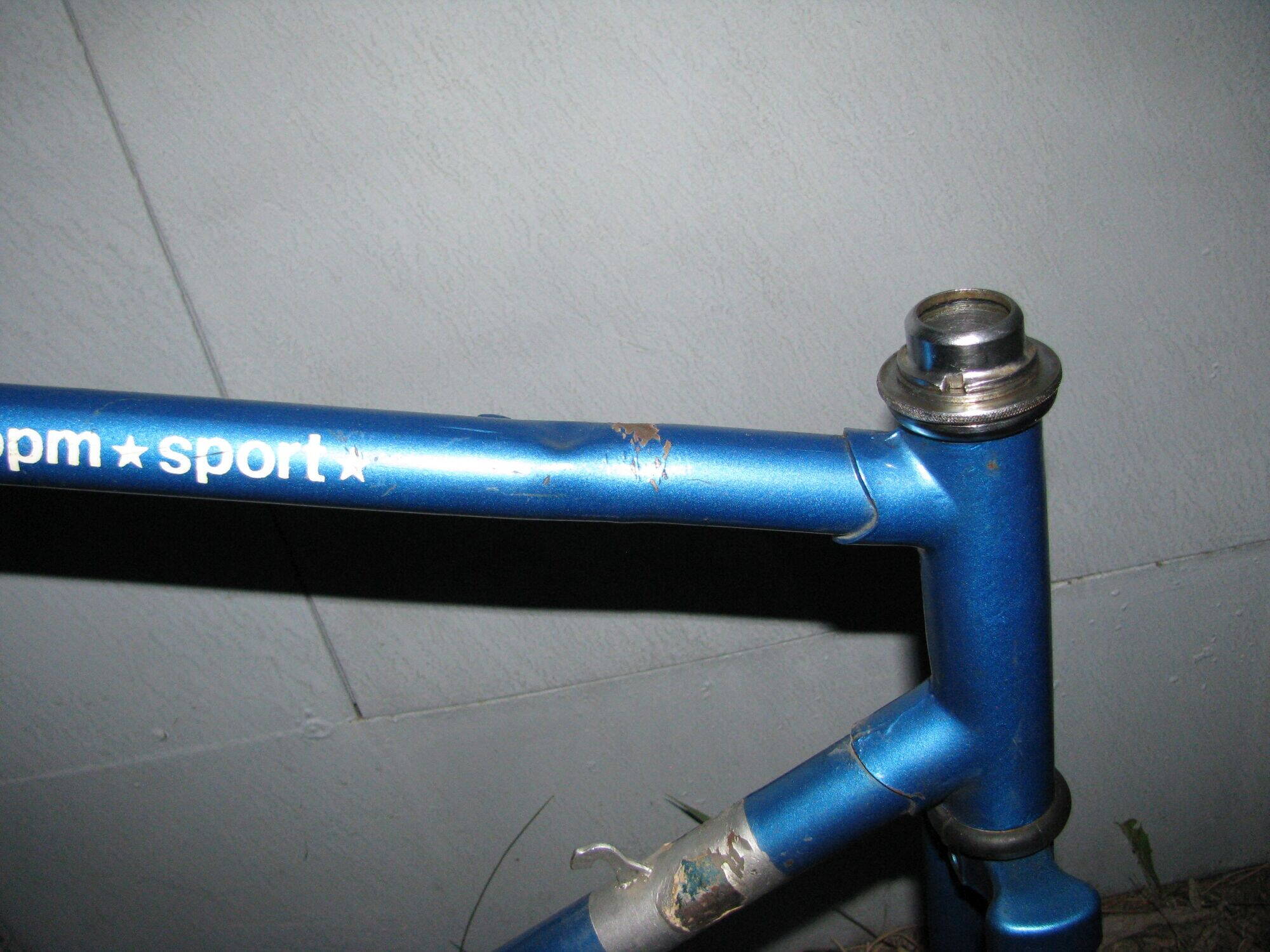

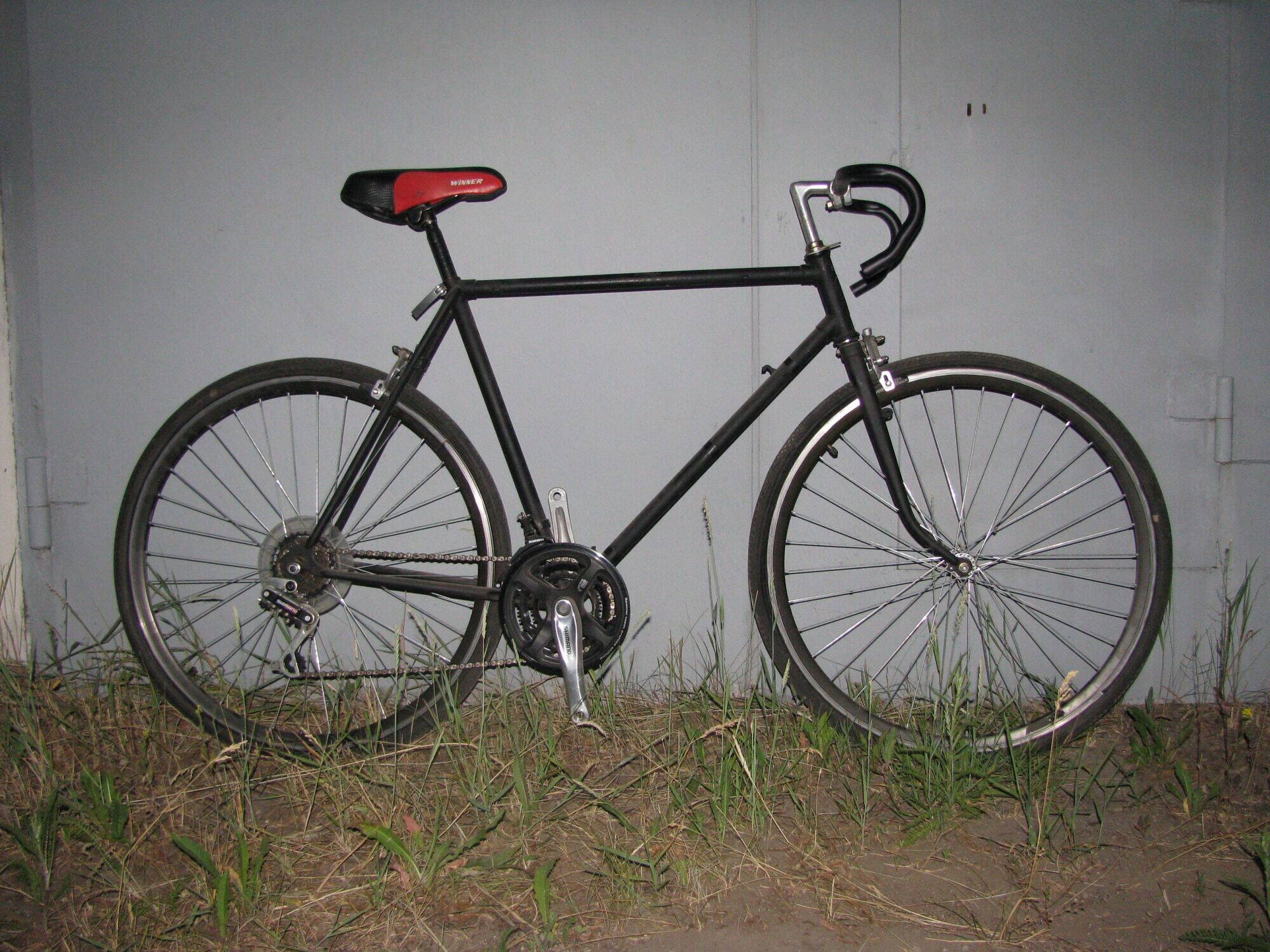

Стартон обрел новые колодочки. Осталось обмотать руль и можно в путь.
С Туристами все немного сложней. Я уже писал что в прошлом году заполучил один турист "проапгрейженый-тюнингованный" и один горбатый.
Вот в таком виде первый -
IMG_5856.jpg [ 778.66 КБ | Просмотров: 2632 ]
. Только руль палку где-то потерял, да и не нужна она. Будет либо этот баран, либо ХВЗшный стоять. ну думаю в таком виде он пока и будет бегать.

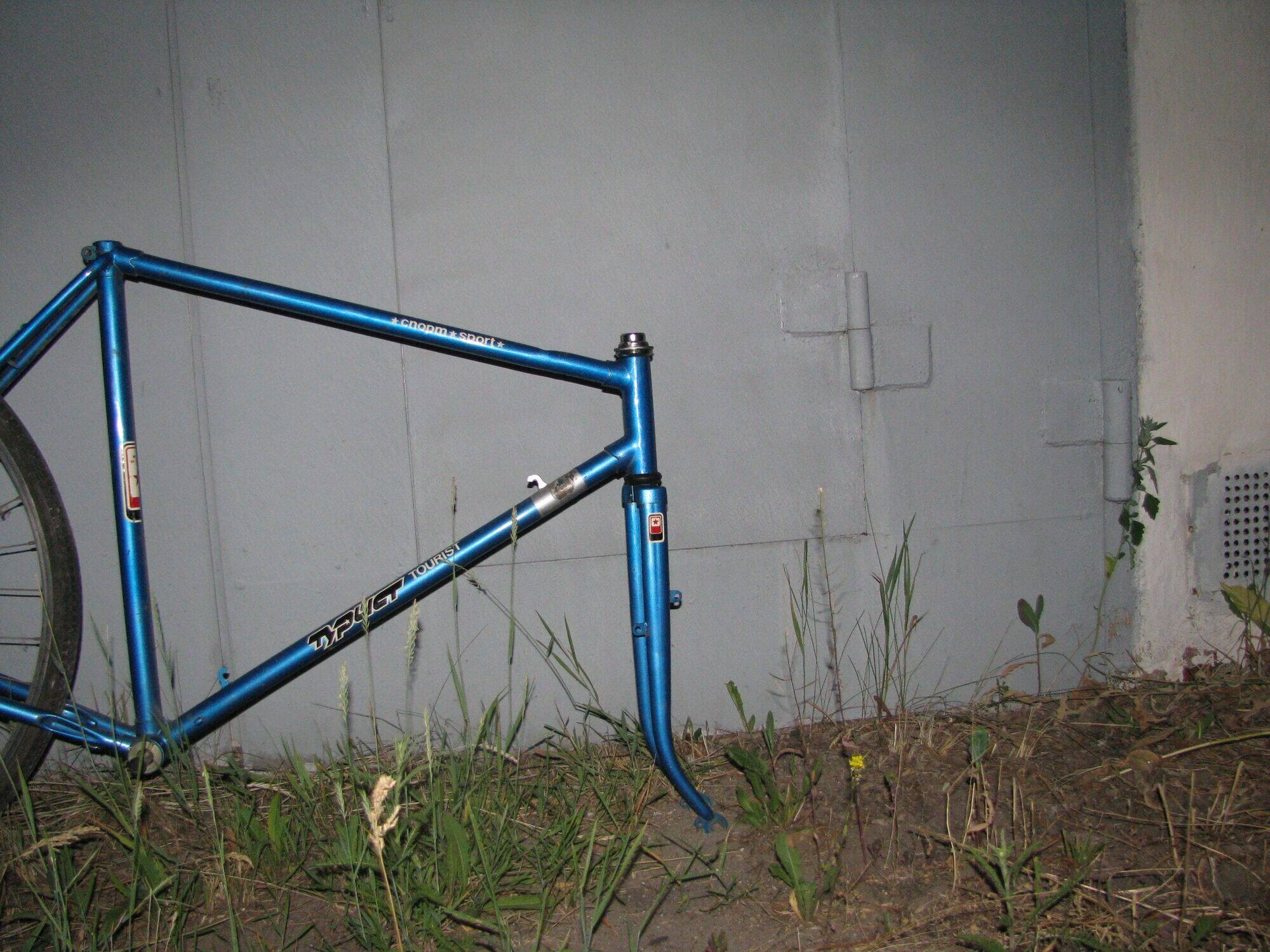

Горбатого разогнуть удалось почти идеально -
IMG_5859.jpg [ 715.53 КБ | Просмотров: 2632 ]
... Один минус, предыдущий хозяин его тоже пробовал ровнять... то ли молотком, то ли методом палок... в результате образовалась небольшая вмятина, которая в процессе выравнивания приобрела нескромные размеры -
IMG_5860.jpg [ 687.4 КБ | Просмотров: 2632 ]
. С колесами вообще беда. Рабочими, на данный момент, являются только "кирпичные" с "тюнингованного" Туриста. Остальные -то набор втулка-обод скрепленные чтоб не потерять запчасти. Спицы прослаблены и прикипели (не натягиваются). Приобрести новые спицы пока не получается.
