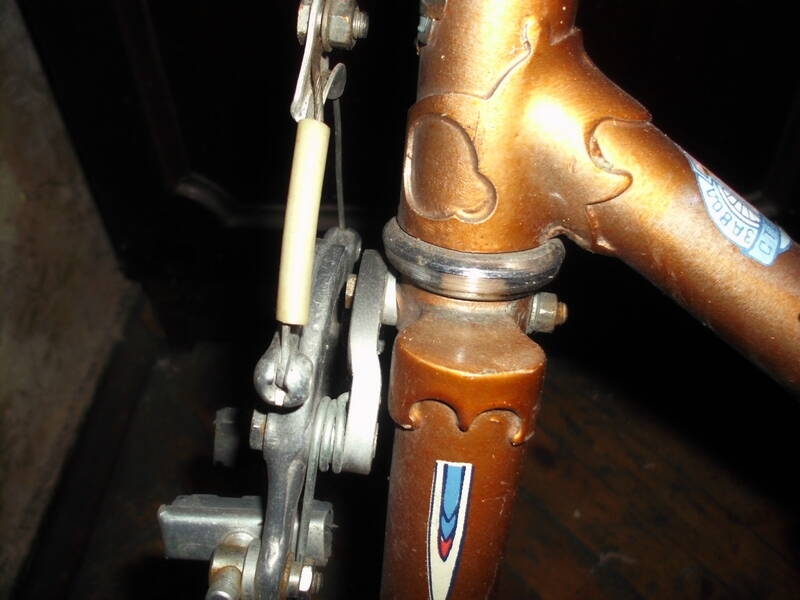

мне вот тормоза что-то не очень нравятся стандартные (
возможно из-за колодок , или ободов вытормаживаются плохо , жмешь а оно как пластилин, все тянется растягивается ... только когда зажмешь с приличной силой тогда уж заднее резину трет ...переднее вообще как маслом помазано...(
подшипники вроде в норме , протереть да смазать )
и заднюю трубку подправить )
ааа, и самое главное седло нормальное то родному уже на покой пора )
Тормоза в оригинале действительно ватные :) Насколько знаю -- будет гораздо лучше, если поставить современные тросики и рубашки + перебрать хорошо сами машинки

kisa
рубашки старые , тросы новые , все почищено и отполировано )
нормально что у меня не прямоугольные колодки как хвз , а продолговатые как с в-брейков??

Странно. Может говноколодки? Но я ставил недорогие на родные обода - хорошо https://www.flickr.com/photos/129014355 ... 681297664/ . На аванти - хорошо. Кстати, как раз рубашки советские и пружинят. У меня просто очень короткая, поэтому пофиг download/file.php?id=181461&mode=view/BC-11.jpg .
А, обода... хотя я на таких тоже строил. Но с вибряками, правда. Может быть фигня, что пока слой оксидирования не обдерётся до голого алюминия, оно так будет работать... Хотя не - на табуретке ж сразу заработало. Хз.
Передний тормоз кое-как прикручен - не по уму. ну как-то ездит :D :-P http://pikucha.ru/idq9I На силу торможения это не влияет, но нехорошо. viewtopic.php?f=31&t=224252&start=60#p1378727

kisa
а что не так с тормозом? шайбой не подлаживал , но вроде плотно лежит.
надо колодки поменять, , может поможет.)

Да не, мне показалось (может по фото - искажения) что как-то матом дуга с осями рычагов стоит. И чуть не лежит верхушкой на чашке рулевой колонки. Ну собственно, так оно и есть. Колодки здесь не при делах - далеко очень :D .
:yes: Там между дугой и вилкой фигурная шайба должна быть, ну на крайняк обычная или две. Характер проблемы тот, что там по ссылке для заднего тормоза описыватся. Оно должно быть не плотно, а ровно. Причём на переднем тормозе - с небольшим зазором рт вилки. Почему я выступил против зазора на заднем - описано по той же ссылке. А спереди нет дохлого туристовского мостика.

kisa
никаких шайб там не было) видно кто-то до меня уже чинил)
а я когда собирал проблем не заметил, все стало как по заводу)

Вот с завода. Насколько мне известно, туда после завода никто не лазил, а если лазили, то собрали и подогнали правильно.. Это стартон 75 г , но у Вас должно быть ТОЧНО так же. Тут и проставка видна (они разные передняя и задняя, здесь можно заменить набором шайб, проставкой от старой кантилеверной колодки, но лучше сделать подобие заводской) и зазор - скоба на вилке не лежит.
DSCI0294.JPG [ 295.61 КБ | Просмотров: 2093 ]

чем же они так популярны ? )) они под восстановление только у меня )состояние так себе )
в чем функция этих проставок??? нечего не цепляется , не мешает.. а ставить просто потому что оно так должно быть не охота)

А хз. Я на других сидухах как-то не езжу на дорожниках :cool: . Какая проставка?
Да понятно, шо не из магазина.
Понял про проставки. Тормозной механизм выставляют в нормальное положние - шо неясно (с)?

Фигурная шайба между коромыслом тормозов и вилкой нужна/должна быть, Костя правильно написал.

А, что за колодки стоять на велосипеде? Вполне может быть в них дело.
