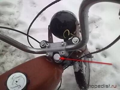

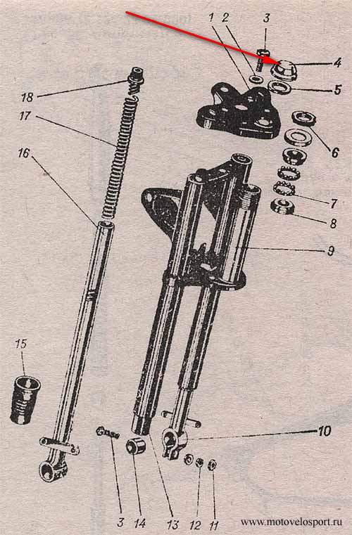

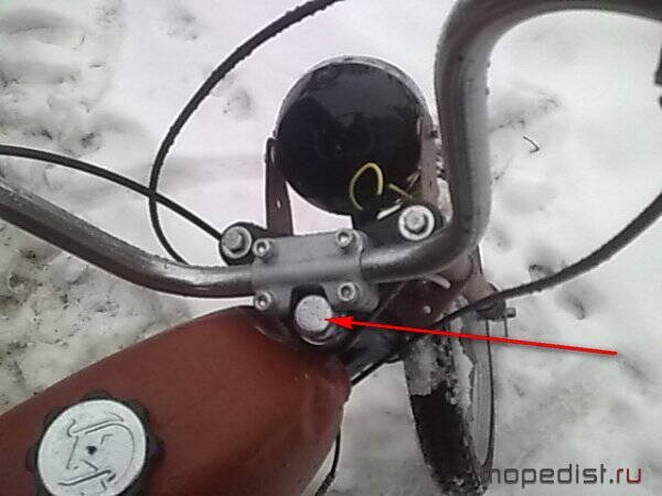

На твоей картинке рулевой нарисована обычная рулевая ЛЮБОГО советского подросткового, дорожного, туристического, складного велосипеда. Чем отличаетя стартоновская, надеюсь ты разобрался, пока изобретал. Но то такое. Контргайка же у них одинакова. Эта контргайка, а также отказ от экзотики (дурацкую незрелую идею про промподшипники я как-то вообще пропустил по невнимательности :smile: ) в конструкции рулевой открывает мелкую, но приятную и любопытную перспективу, маленькую изюминку. Дело в том, что рулевые советских мопедов, в большинстве своём (до пересройки) ТОЧНО повторяют эту дорожную с твоей картинки, взаимозаменяемы, а несколько более поздние незначительно изменены.
Так вот, на мопедах, как и в твоём проекте, из стержня вилки НЕ торчит вынос - руль там тоже крепится прямо к вилке. Поэтому дырку эту тоже глушат. И мопедовская рулевая от велосипедной отлличается как раз контргайкой, которая не лдырявая, а заглушеная, а в остальном такая же. Имхо, если ты соберёшь стартоновскую рулевую, и поставишь такую контргайку, будет красиво и появится приятная мелочужка-изюминка фирменного вида. Вот, первое шо нагуглил (поверь, в реале будет сипатично ИМЕННО с рулевой сш, а от спецзаказовской советую отказаться, хоть она подходит - пустая переплата и не так красиво получится)

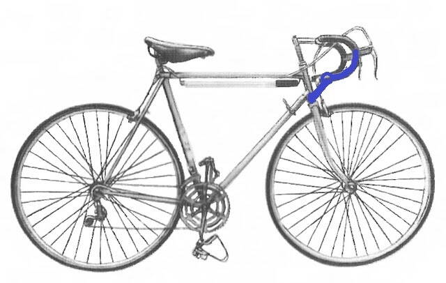

В вилкоруле в твоём исполнении мне откровенно не нравится посадка, но да, "чтобы быть красивой, надо страдать" - французская поговорка :D . Компоновку нужно городить, опираясь на живой реальный стартон, только так, и никак иначе:
velosiped_start_shosse.jpg [ 80.92 КБ | Просмотров: 1511 ]

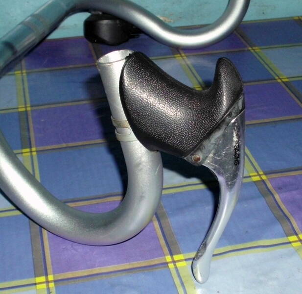

Мне даже в первом приближении не нравится отсутствие верхнего хвата, в котором все, как правило, и ездят в обычной обстановке. И не очень нравятся длинные кронштейны руля, которые нужно варить или паять к вилке. Там итак нагрузки недетские - ведь рычаг чуть не полметра, а площадь маленькая. Этот узел придётся тщательно продумать. Визуально-то длинные (относительно тахиона) эти рычаги укоротить можно, немного хитрее изогнув руль, но силовой рычаг от кончиков руля до основания этих кронштейнов никуда не денешь.
Да, ещё о посадке и хватах. В первом приближении получается, что сюда лучше всего пойдкт ОБЫЧНЫЕ шоссейные тормозные ручки - никакие не торцевые. Торцевые тебя ещё одного удобного хвата лишат - "за слоны" - вообще ездить строго раком будешь. Т.к. ты хочешь спрятать тросики куда-то в руль (отдельная тема!), лучше брать не ХВЗовские ручки, а современные вражеские - хотя бы Альхонгу. К тому же, вражеские ручки имеют удобные стойки-"слоны" для хвата, который именно в твоём случае ОЧЕНЬ актуален. Вот я из чего было под рукой, примерный макет тебе соорудил:
DSCI0275.JPG [ 274.66 КБ | Просмотров: 1511 ]
Ты ж взял у кого-то стартон с бараном на день покататься? Нет? Так возьми. Только ВООБЩЕ не берись за верхнюю трубу руля. Только за те места, которые на моей порисованой картинке синие. Других мест на твоём веле НЕ БУДЕТ! Там пусто! Вообще не берись - ни при старте, ни в критической ситуации, никогда.
