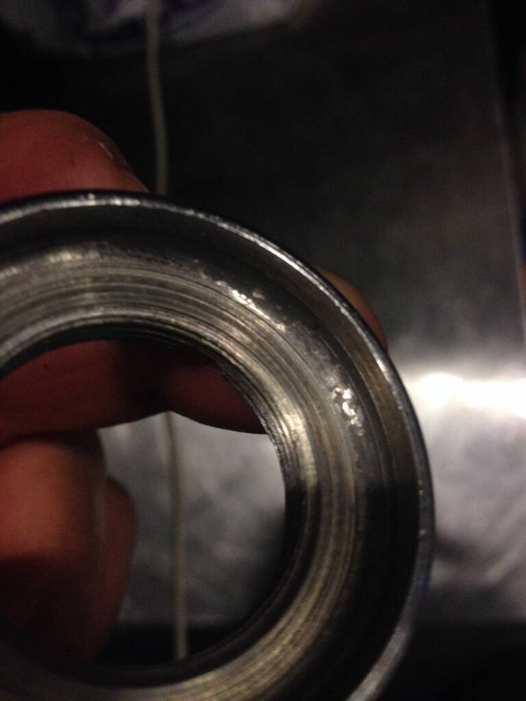

ImageUploadedByTapatalk1424435077.719150.jpg [ 181.3 КБ | Просмотров: 1327 ]
чашка рулевой изнутри хромированная ? Такое ощущение что хром облез местами

Brovarec
Когда-то она была полностью хромирована.
 Заголовок сообщения: Re: Старт шоссе , олимпийка 81г.р
СообщениеДобавлено: 20.02.2015 16:02
Так и есть, хром протирается и облазит, если есть доступ к токарному станку дорожку можно восстановить и отполировать.
есть доступ к наждачке )))

Слегка почистить, чтобы не изменить геометрию дорожки
пади интереса прошелся наждачкой крупной, стало гораздо лучше. Завтра пройдусь мелкой , наверное станет вообще хорошо )))
Собрал каретку- чёто оно хрустит перекатываться .. Вал и чашки друг другу на родные! Притрется?
СообщениеДобавлено: 20.02.2015 20:07
Скорее всего притрется, но полностью хруст не уйдет. Нужно восстанавливать геометрию дорожек и полировать их. Также на валу каретки дорожки восстановить и полирнуть. Ну и хорошо бы новые шарики, лучше без сепаратора по принципу -1 шарик. Еще могут клинья щелкать или проблемы при вращении только вала?

Клины не ставил! Хрустит и перекатывается при вращении вала в чашках, шары насыпью , 10 шт с каждой стороны, но чашки с нынешней резьбой и , видимо , под шары 6,35 , а вал еще тот )) под шары 6 . Думается мне , что пока шарики не накатают себе дорожку то будет некрасиво (

Может поискать родные чашки? Если надо восстановить и проблема решится?

Гадкие дети резьбу перерезали

Тогда методом подбора, может шарики поменять, посмотреть как будет.

Шлифовка (особенно вала) рулед. Ну или да, обкатка, а потом замена шариков на нулёвые.

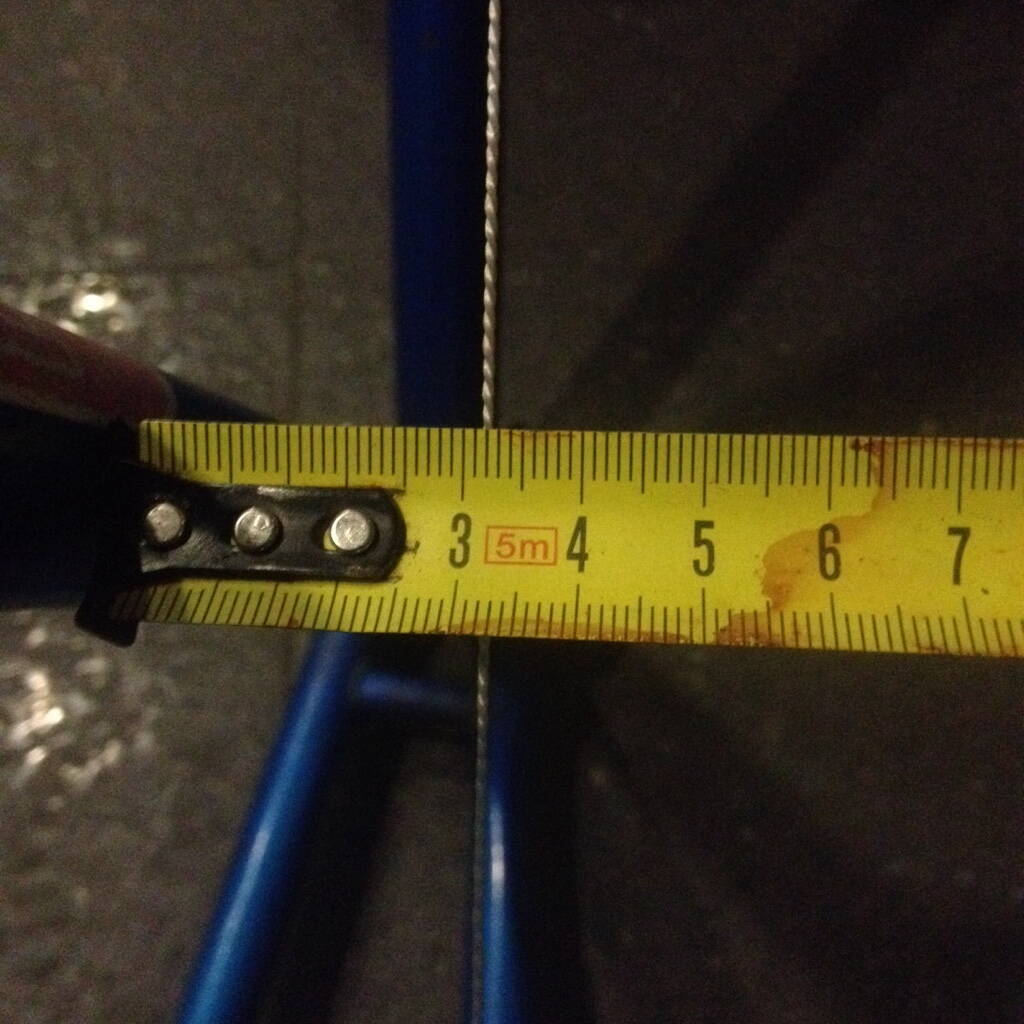

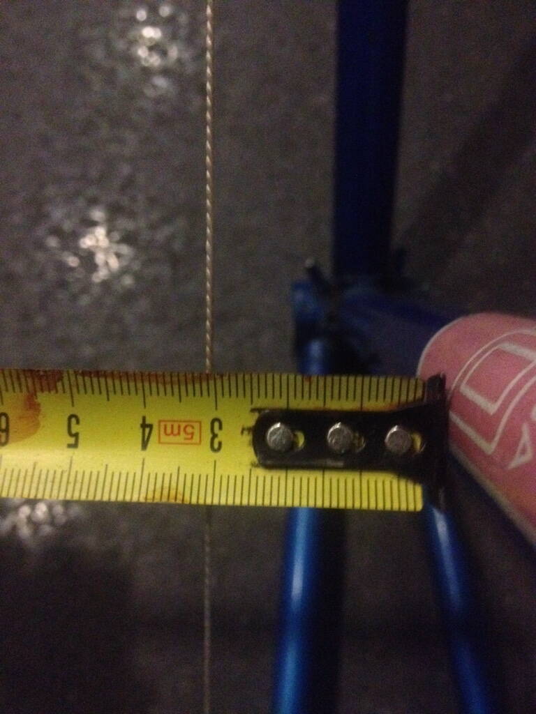

ImageUploadedByTapatalk1424600098.462433.jpg [ 314.7 КБ | Просмотров: 1226 ]
ImageUploadedByTapatalk1424600079.330129.jpg [ 323.19 КБ | Просмотров: 1226 ]
ImageUploadedByTapatalk1424600067.524415.jpg [ 261.72 КБ | Просмотров: 1226 ]

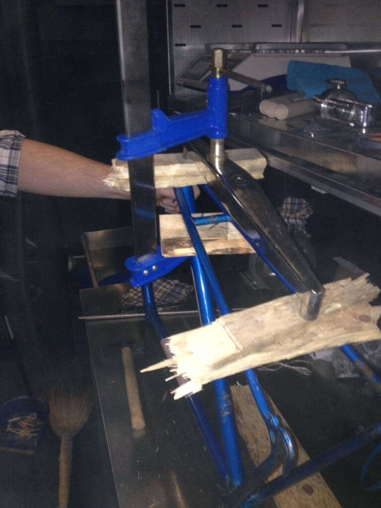

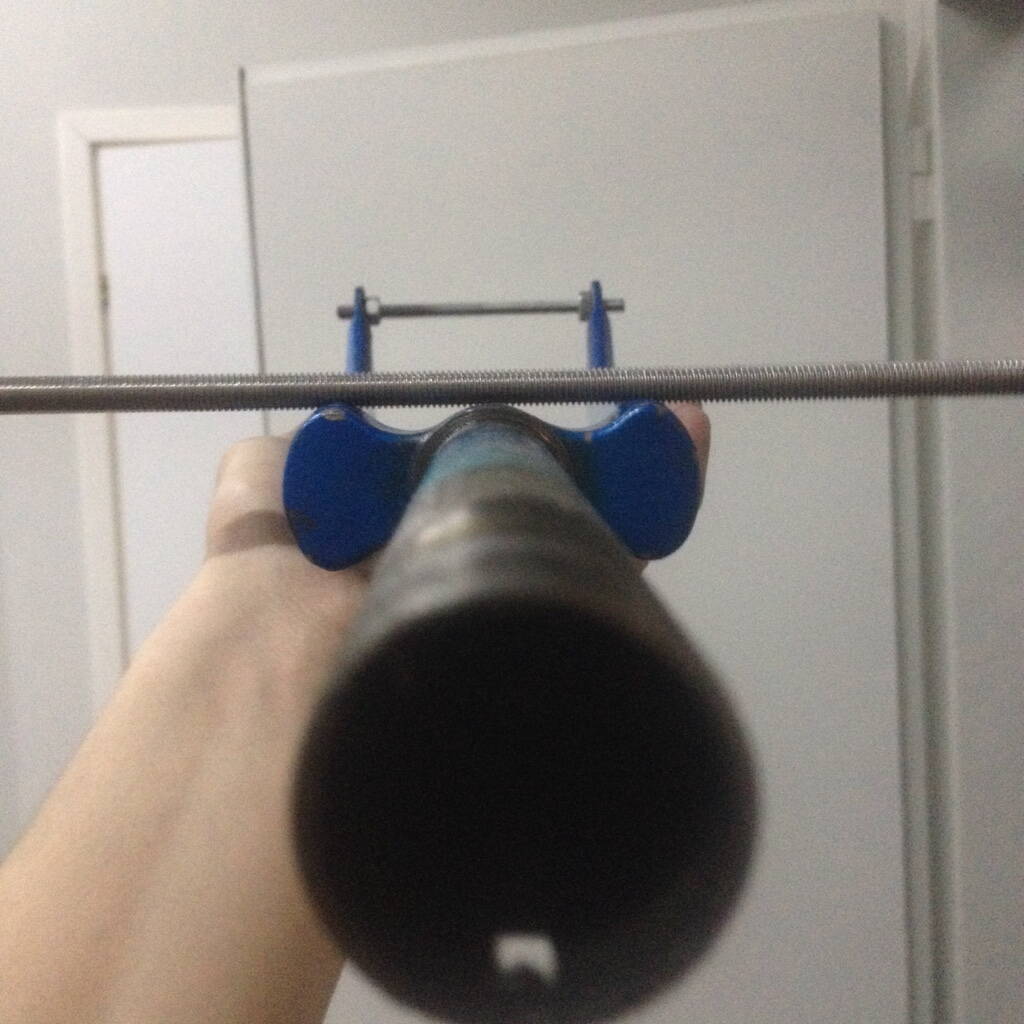

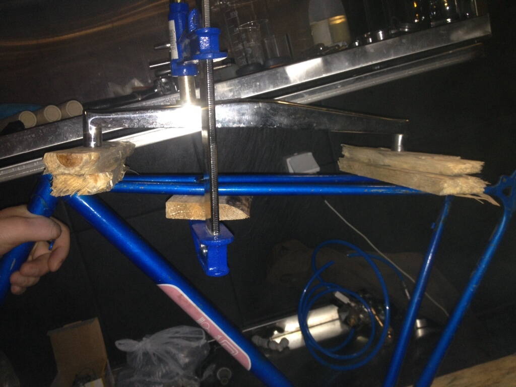

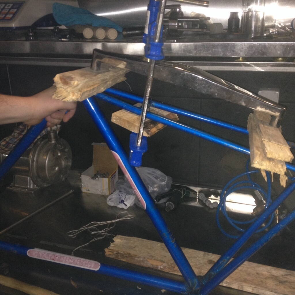

Правим задние перья
ImageUploadedByTapatalk1424604439.779135.jpg [ 216.29 КБ | Просмотров: 1214 ]
ImageUploadedByTapatalk1424604407.389664.jpg [ 212.56 КБ | Просмотров: 1214 ]
ImageUploadedByTapatalk1424604340.959538.jpg [ 319 КБ | Просмотров: 1215 ]

А вот это правильно! Геометрия должна быть в норме.
