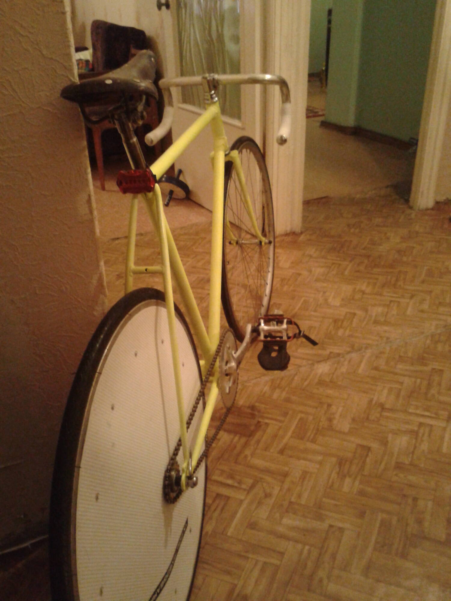

Привет. Обьясни мне как ты сделал диск и полу-диск. интересно, какие материалы использовал какими инструментами, да и вообще детально
 Заголовок сообщения: Re: Fixed gear Старт шоссе 1978
СообщениеДобавлено: 21.06.2015 18:36
begunfr
Вообще да, это самая любопытная часть проекта, написали б Вы про это поподробнее. И интересно все-таки, как едется при боковом ветре и при обгоне фурами.
 Заголовок сообщения: Как я делал дисковые колеса
СообщениеДобавлено: 21.06.2015 19:14
Сообщения: 351
Город: Караганда
Зарегистрирован:01.03.2015
1. Материалы
Использовал пластик).
Закрепляются два диска болтиками м2/25 12 штук.
И вокруг еще скотчем проклеивается пластик к ободу (колхоз, но по другому я не придумал). Иначе эта вся конструкция будет ездить и наверное развалится.
2. Как резать диски и размечать, можно найти в гугле по поисковому запросу : "how to make a disc wheel tutorial". Я там уже всё сам додумывал и свое придумывал. Особенно передний полудиск, полностью моя идея, хотел СЫМИТИРОВАТЬ высокий обод, так как у нас в Караганде я не нашел высоких ободов :facepalm:
3. Насчет ветра и скоростей. Хочу заметить что у меня передачи 48/17(надо заднюю звезду менять на 15). Быстрее 45км/ч обычно не езжу (там нужен каденс выше 140).
В основном 30-35.
Так вот, при сильном ветре, страшно ездить быстрее около 30кмч. Руль приходится удерживать. Рядом с фурой не ездил. А вот при боковом ветре пробовал ездить 40+кмч, такое чувство что велосипед из под тебя потеряешь. Когда нет ветра и особенно с горки, накат божественный).
4. Вес. +1кг на заднее колесо и где то +0.5-0.7кг на переднее

Мне надо как-то исправить первое сообщение темы)..
Цвет велосипеда на самом деле не такой, точнее на улице другой, потому что краска желтая-флуоресцент. И днем она ярко салатовая
77.jpg [ 804.43 КБ | Просмотров: 2123 ]
в планах полировать передний обод

А диск чё? Улетел?
СообщениеДобавлено: 07.07.2015 20:24
Сообщения: 351
Город: Караганда
Ждал от тебя шутки.
Улететь к сожалению он не может, болты очень прочно держали. Я снял передний, потому что он черный и цветовая гамма не очень. А спицы у меня блестящие, новые
Плюс, теперь могу и в сильный ветер без проблем быстро ездить, переднее колесо не давало. И выглядит легче

Ты покрасил раму?? :sad:
СообщениеДобавлено: 07.07.2015 23:05
begunfr писал(а):
Ждал от тебя шутки.
:D
СообщениеДобавлено: 08.07.2015 06:21
Сообщения: 351
Город: Караганда
Не нравился мне черный. У меня еще цвет был черный с эффектом металлик, когда там вроде в краске алюминиевые частицы для отражения добавляются.
Когда красил черной краской, баллончиком, всё грамотно сделал, в 3 слоя грунта и краски, дорогие краски. За время использования (с начала мая по начало июля) никаких царапин, отслаиваний, точно держалась бы пару сезонов.
Проблема встала, когда я эту краску снимал. Дело в том, что смывка краски превращала все это в черную жижу и внизу еще слой оставался.
Красил
местами серый грунт+белая краска+желтый флуоресцент+лак
местами белый грунт+желтый флуоресцент+лак
местами была несовместимость красок и она пучилась и отходила от рамы, намучался, теперь ненавижу этот цвет)
