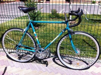

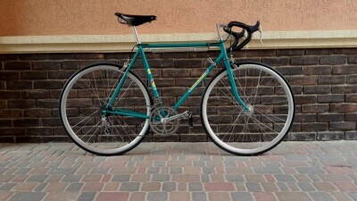

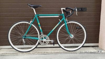

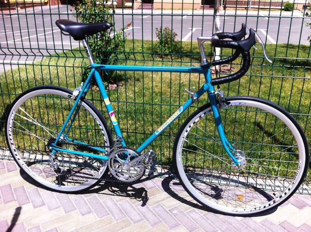

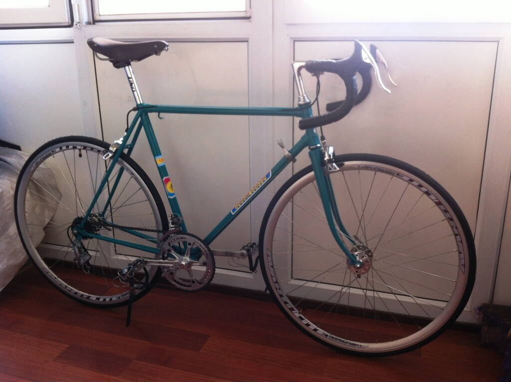

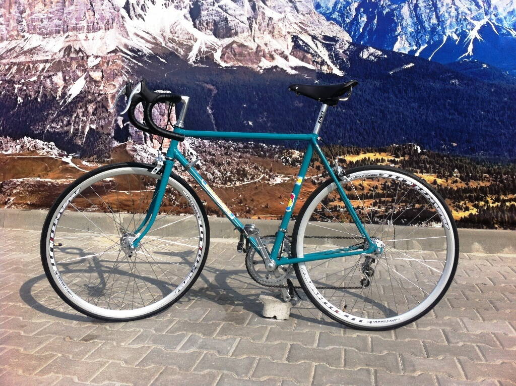

Ну наконец после, тестовых заездов и доработок готов показать. На новаторские идеи и оригинальность не претендую. Как писал в начале темы хотел построить себе душевный шоссер для ежедневного гражданского использования, то есть на работу с работы по относительно нормальной дороге. Для других целей у меня есть другой Конёк. Огромное спасибо всем за дельные советы, и изложенный в многочисленных темах опыт.
Не судите строго работу новичка :oops:
Вторая жизнь ХВЗ Старт-Шоссе модель 155-411 1986г.
Дал имя "Ветер", по ряду причин :)

Комментарий к файлу: Пару квадратных метров балкона, отвоёванных у Супруги для разведения "Крокодилов"

Комментарий к файлу: Проверил дальними походами :) "Если друг оказался вдруг... " В. Высоцкий.

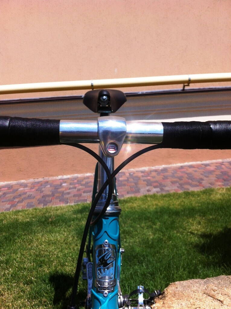

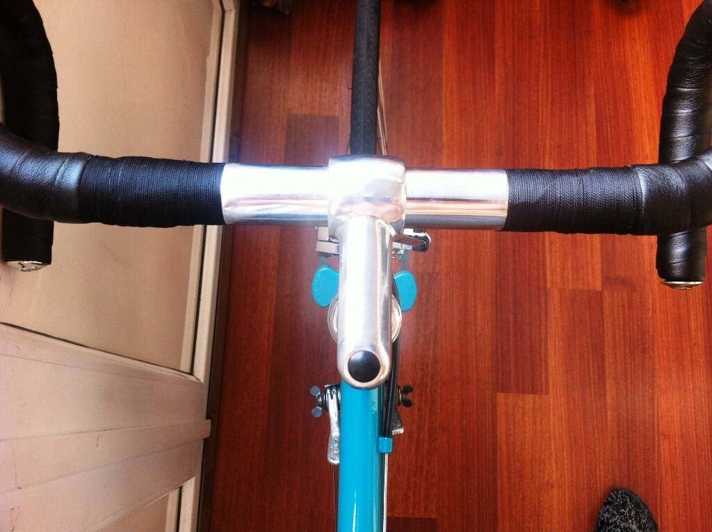

Комментарий к файлу: Примерял тормозные ручки с повторителем. " Поприкладывал посмотрел и сделал как сделал".

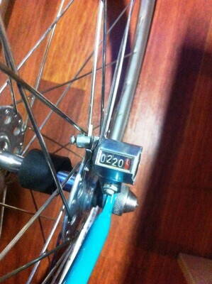

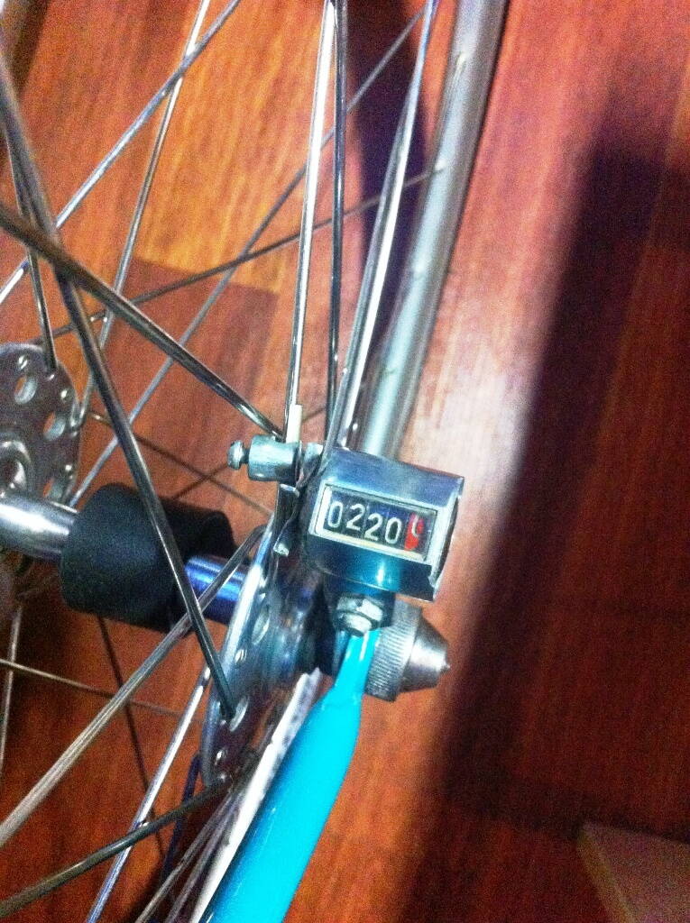

Комментарий к файлу: Счётчик снял через 3 км. Реально раздражало постоянное тиканье.

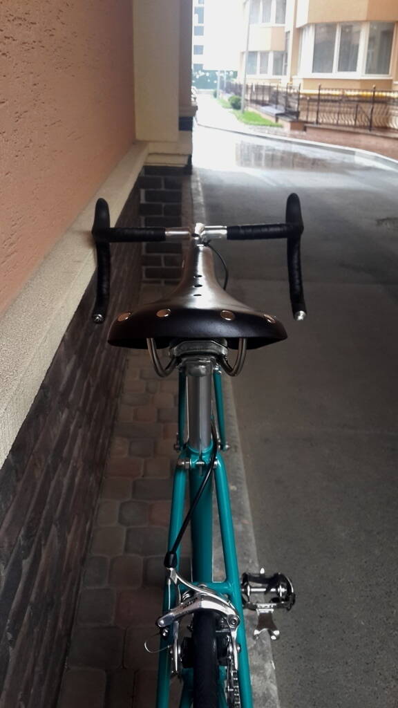

Комментарий к файлу: Это седло восстанавливал по советам коллег описано тут :
http://xt.ht/phpbb/viewtopic.php?f=31&t=28294&start=1995
седло.jpg [ 204.02 КБ | Просмотров: 3641 ]
Комментарий к файлу: Вот так он выглядит сейчас после многих км обкатки и доводки :)

Классно получилось, цветовая гамма приятна очень.
Осталось отодрать "бренды" с ободов и подседела, а то визуально детали от ашана :D . Ну и это, сюда: viewtopic.php?f=31&t=83601
Только ж фотки покрупнее, чего прячем? :D
А система такая от позднего массового ХВЗ - туриста или стартона, который с деколями Спорт. На поздних туристах и стартонах некоторые детали применяли, представляющие собой пародии на СЗ - по форме то же, только литые из силумина. Тормоза, втулки, вот и системы такие бывали, правда редко.
Отключите счётчик, а подключите, когда примерно 220 км намотаете - всего и делов. Новые счётчики (три шт), которые я отматывал дрелью, не выбрасываю... Вдруг на базаре задёшево головка попадётся без крепления и хомутика на спицу. Но только с третьего понял, что не бракованые попались, а отмотка тому виной...

Вам огромное спасибо! Я уже не раз писал и сейчас повторюсь. Для новичков, таких как я, Ваш опыт бесценен. И самое главное всё описано. :good: Умеющий читать - да прочтёт, а если заблудился в дебрях форума, старожилы всегда направят :D По поводу наклеек с ободов тоже склоняюсь к такой мысли, но пока не спешу, а подседел там не наклейка- "UNO" нанесено краской можно конечно полирнуть, но не уверен что надо.

ПС: Дабл ручки сюди плануються ?!
_____________________
Фотки на форум загружаються до 1000 КБ в ЛС до 256 КБ
Дякую. Довго ввагався та вирішив що дабл ручки підуть мабуть на Спутник В-37, коли до нього дойдуть руки. Ще планую потренуватися в перфорації тормозних ручок, дуже хочу зробити охайно та не перевести гарні тормозні ручки.
