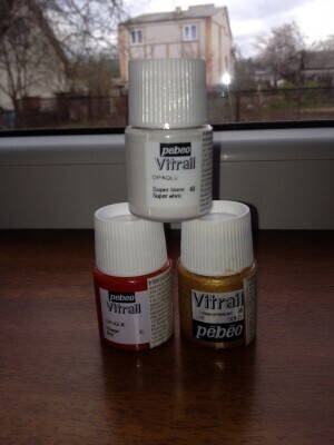

Скажите, какая краска использовалась для надписей?
ImageUploadedByTapatalk1429426300.332939.jpg [ 190.5 КБ | Просмотров: 1024 ]
