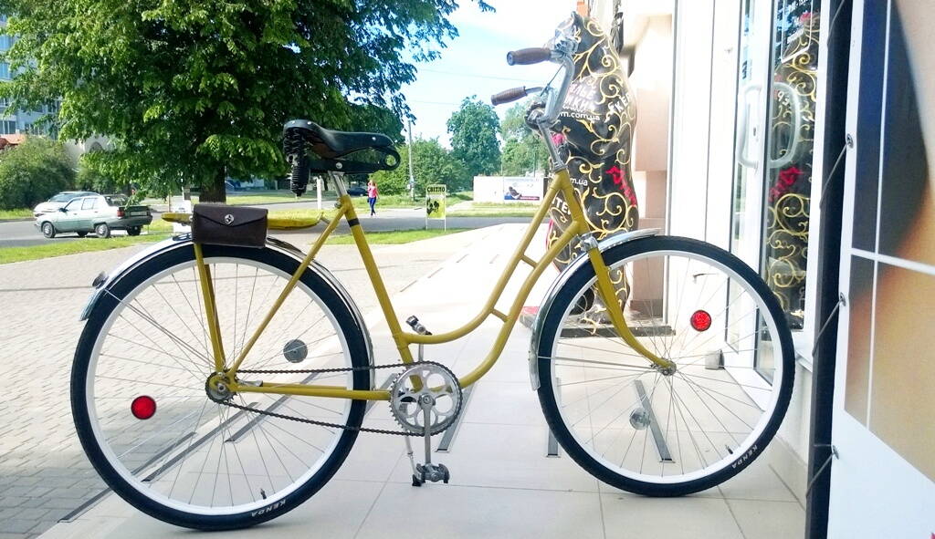

Коля, багажник всё равно не отсюда. Слишком грубый, что ли. У самого такой, он крепкий, но ни разу не изящный. Короче, я бы не ставил именно этот :oops:
На таком багажнике дедушка хрыч мешок сена возит в какой-нибудь Новотрудолюбовке :twisted:
Надо багажник вот такого типа как ниже, не смотрите что на картинке ашан, багажник как раз под тот велосипед просится.
Сразу не плюйтесь а просто представьте одно с другим.
Я недавно как раз на такой багажник говорил фе, но это поскольку он не предназначен для перевозки сколько нибудь серьезного груза. А как декоративный - рулит :yes:

Пафнутий, Паш ну конкретно на цій фотці мені багажник не виглядає чужорідним тілом, можливо ч.з те , що перекриває крила :D
Просто, якщо дівчата д.Че хочуть корзинку то ... тему багажника варто закривати :yes: Але "побавитись" з вєліком ще оооой як треба :yes:

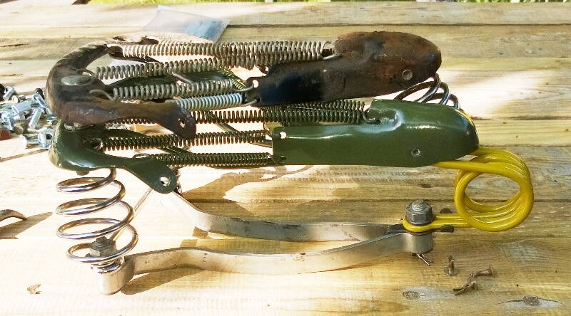

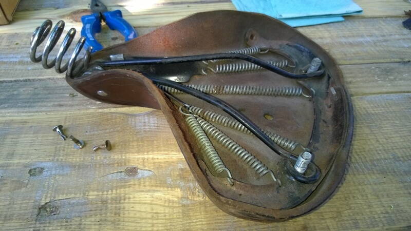

Купив оце частину сідла з чепраком в нормальному стані. Думав як раз стане на мою відреставровану рамку з "кип"ятильником". Приніс додому - і ось! Десь на форумі були розмови про різницю між жіночими і чоловічими радянськими сідлами. Думаю - оте що з пружинкою спереду таки жіноче. Різниця по довжині рамки десь приблизно один дюйм. Може трохи менше.

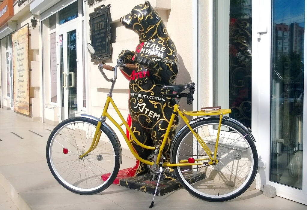

ну і ще пару фоток дамки в міському середовищі

СообщениеДобавлено: 25.05.2015 11:04
Дядя Че писал(а):
"Опять скрипит потертое седло
И ветер холодит стальную раму..."
Кама.
Здивувала.
Провокує на швидку їзду. Отак прямо бере і провокує! :D
Якийсь такий (по-доброму) іграшковий вийшов ровер :yes:
Чи то жовта "коронка" чи м'якість форм ... :pardon: не пАйму.

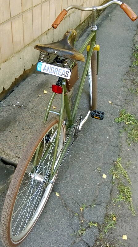

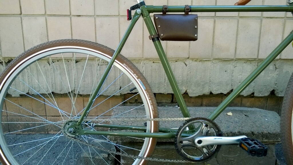

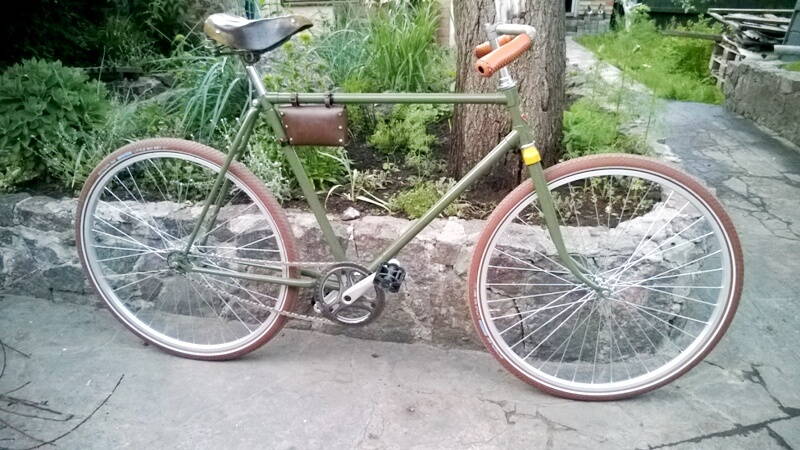

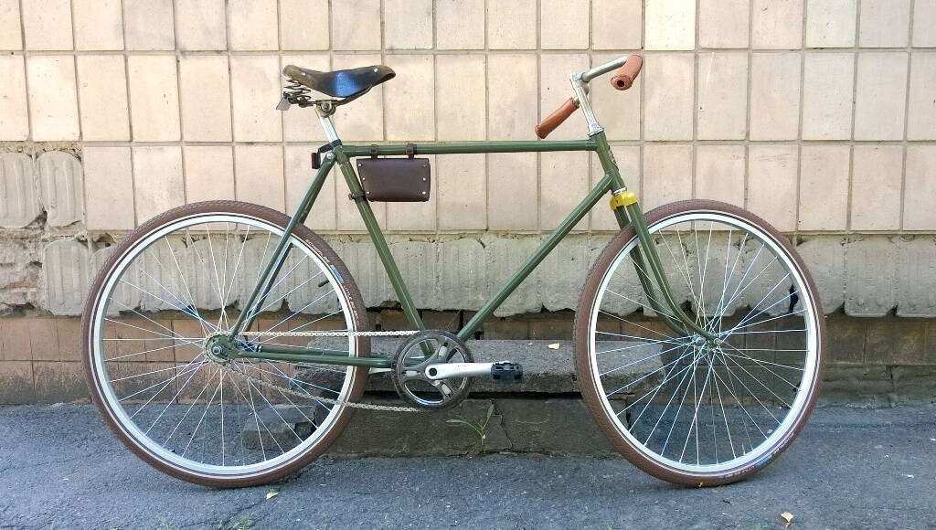

Ще фото. Чим більше я на ньому катаюсь - тим більше залежність :shock: Зупиніть хто небудь!!! :D На цьому ровері не гріх і в краватці та надраяних шузах на роботу їздить. :cool:

СообщениеДобавлено: 25.05.2015 18:34
Сообщения: 722
Город: Винница
Возраст: 27
Зарегистрирован:14.07.2013
В мене глюки чи на"Другій ріці" розвал гуляє. Я б тут руль поставив догори і педальки поміняв (хоча сам такі ставив не раз).Ну і б крила гарні з багажником би...А в цілому велик бімба :D
За жіночий - все там з багажником добре, хай там стоїть. І в корзинку треба кота всунути для фото :roll:
Що в тебе вийшло - тарантас чи дишло?

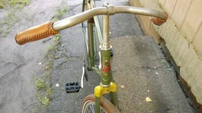

Узбагойтесь с крыльями, коллеги! Тут ПРОЦЕСС становления изделия а не готовый результат. Крыльев есть у нас :D . Только поставить не успел. Вчера до темна собирал, чтоб успеть сегодня на работу сьездить и обкатать :cool: . Тут еще много чего готовится и поставится. Педальки менять не буду. Понравились такие. Тем более они будут в тему с черными крыльями. :wink: И по качеству они мне понравились. Знакомый барыжка подогнал, типа "это не кЕтай. Тайвань!" Разбирал, смотрел, досмазал, отрегулировал - бомбецко!
Посмотрел погоду на завтра-послезавтра в Минусинске - бррр. Дождь, +10+15. Однозначно без крыльев никак!
Постанова руля - питання принципове. Це концептуально є path racer bicycle. Доречі і відсутність крил підкреслює цю концепцію. Дивимось фотки : https://www.google.com.ua/search?q=path ... CAYQ_AUoAQ
Також з високим кермом і посадка змінюється. Вже не буде ніякої провокації на швидкість та агресію.
От за чим дійсно жалкую - що конструкція вилки не дозволяє поставити переднє гальмо. Там не наскрізний отвір, а просто з одного боку різьба під гвинт кріплення переднього щитка. Або нову вилку шукать або ролерне гальмо. Обидва варіанти гемор. Може з часом щось припливе, як "торпедо" від камрада kisa :wink:
Знайшов!!! майже рідний багажнік на дамку! Там дійсно довжина опор менша, а відстань від опор до кріплення під сідлом більша! Стан пристойний. він легше і більш тендітний. Малюнок - як в заводському паспорті. Будем фарбувати і приміряти. Ну це пізніше.
Мужикам на роботі дууууже сподобався! Пробували їздить. Здивувалися легкістю ходу! Один, що їздить на Туристі, сказав, що хід легше, ніж у його вела. Ну і однозначна оцінка - хід легше від "Україн"

З жартами про "вел для зятя" подумав що Кама та Львів'янка повинні утворити пару в одному стилі. В них же рулі майже однакові, тільки один перевернутий?
А чому не можна ту дюрочку наскрізь просвердлить ? Хіба воно там зашкодить міцності вилки?
Роллерне +! [сам шукаю]
Дядя Че, що за система і як переробляли каретку? (чи я шось пропустив?) Яке співвідношення зірок трансмісії?
