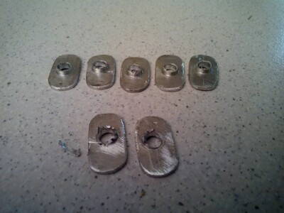

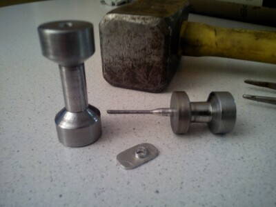

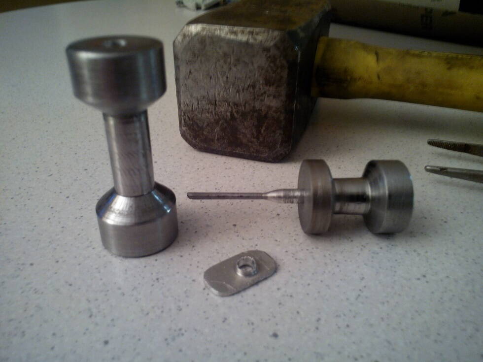

В продолжение разговора.
Изготовлена приспособа для вытягивания отверстий. Сделано пробных пару шайб (нагрев, пинцет, приспособа, молоток). Получается.
Выкладываю фоты.

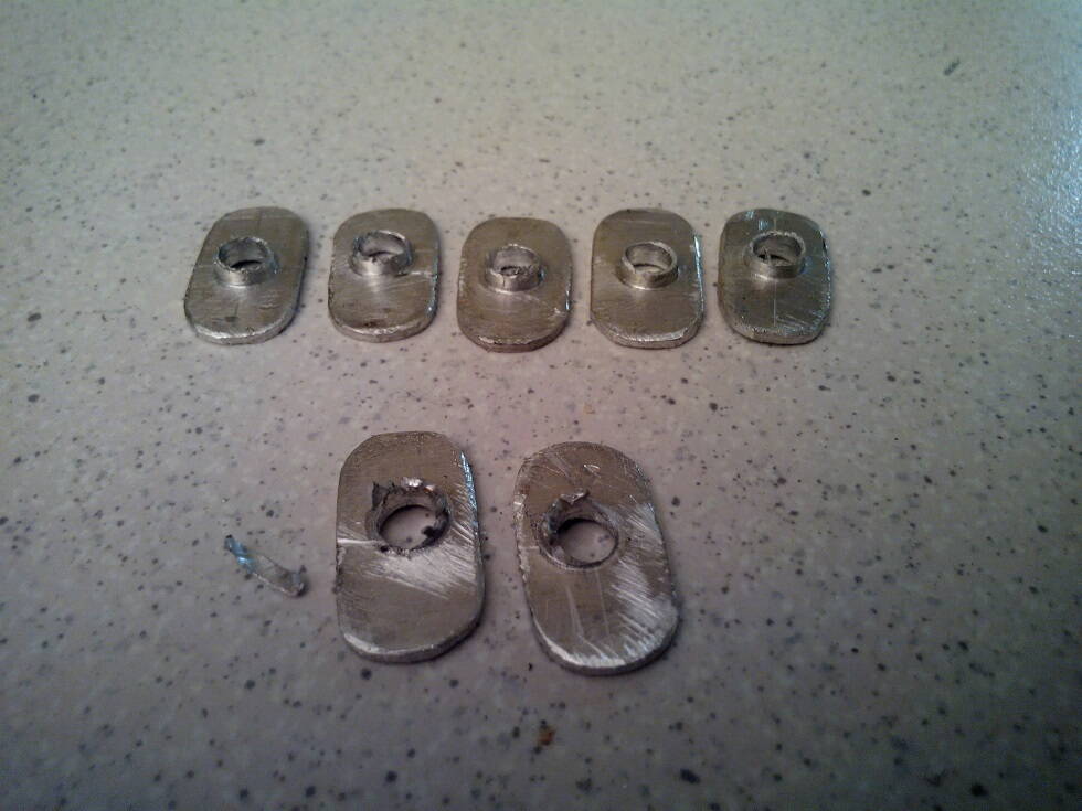

Пока вот такая печальная статистика.
IMG_20160313_212144.jpg [ 194.51 КБ | Просмотров: 1211 ]
IMG_20160313_212755.jpg [ 256.39 КБ | Просмотров: 1211 ]
