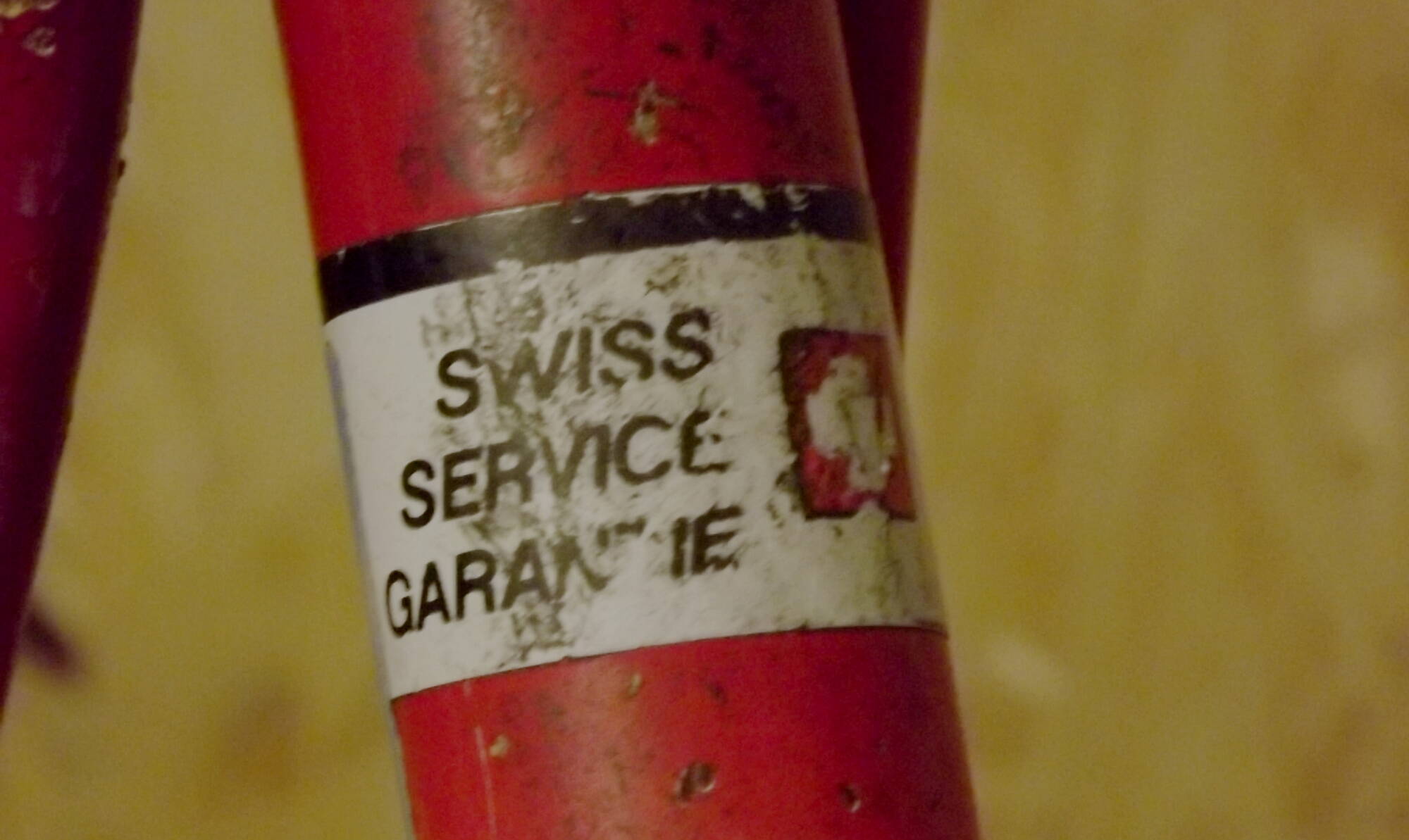

:D А я то думаю, що там стільки сервісних стікерів на рамі ... штук п'ять різних років :pardon:

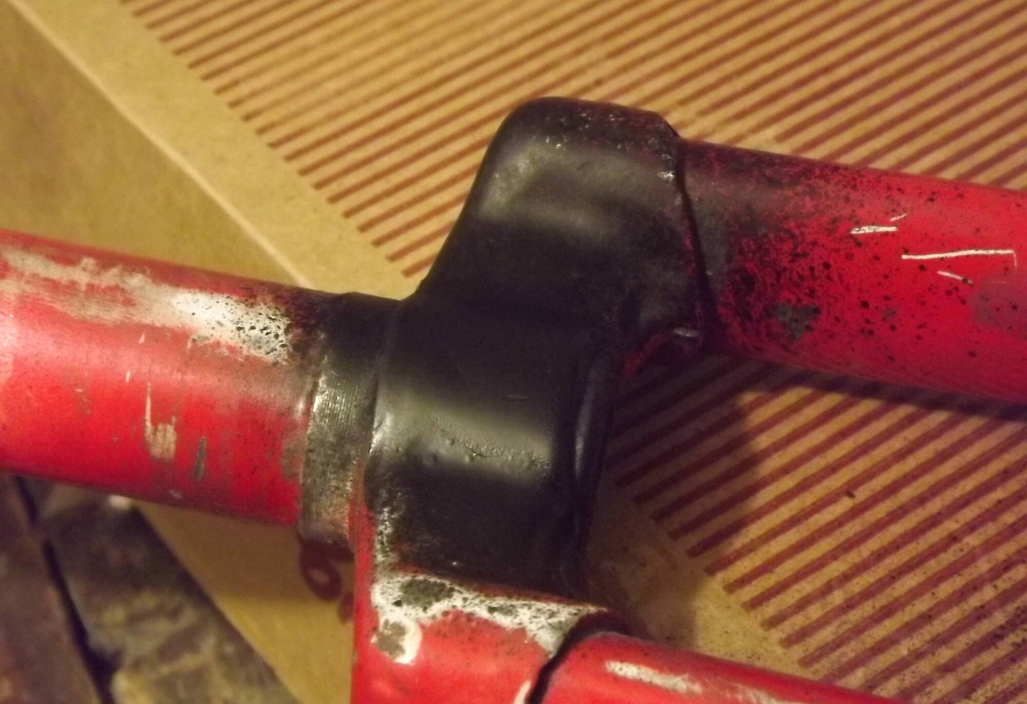

Карочє, я "знявся" з гарантії :

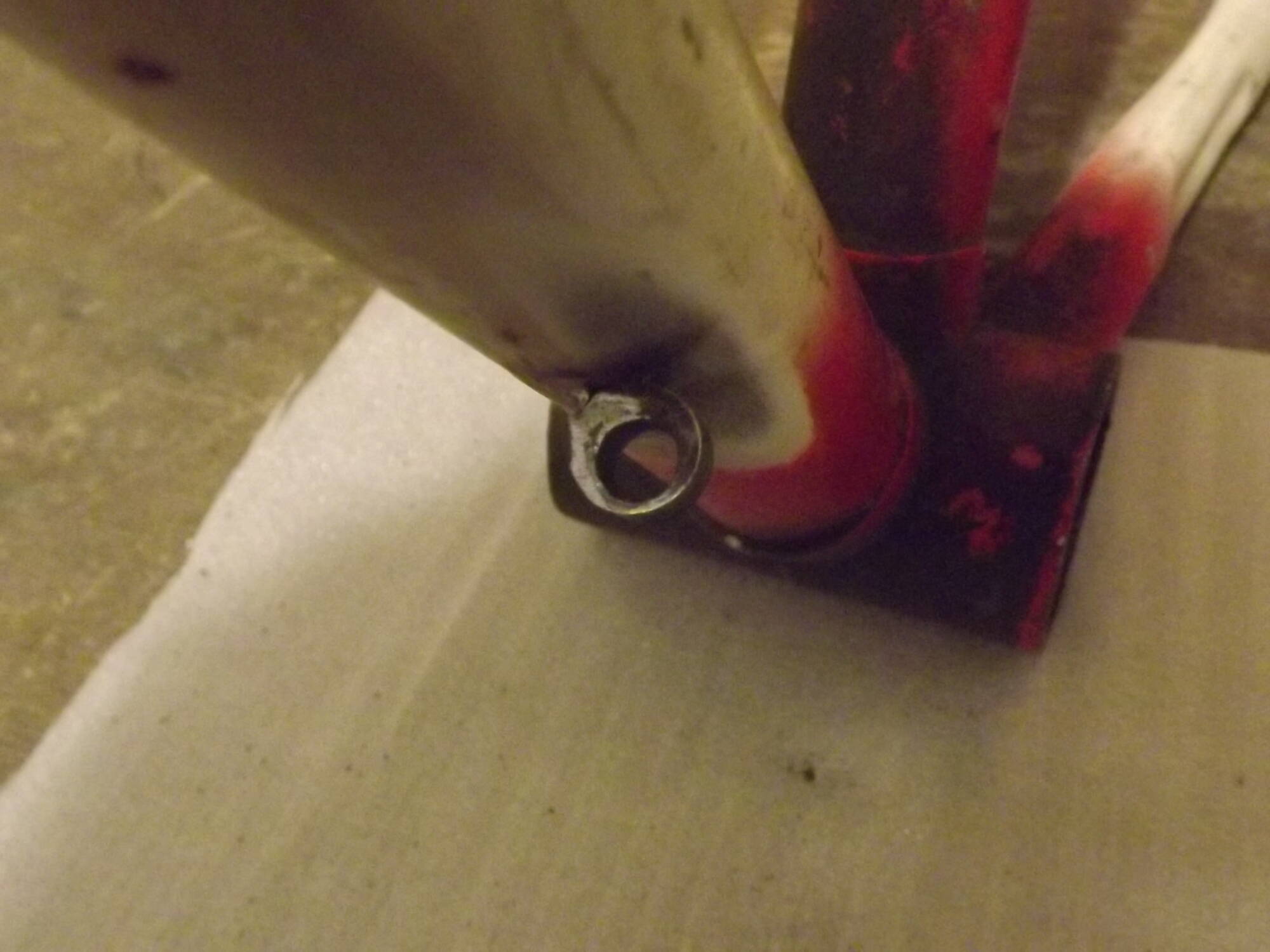

Епопею з мостиком завершив, вирішив робити знімний мостик і кріплення багажника 2в1, бонки точити не став. Зрізав з донора вуха для того ж кріплення і приварив їх до рами. Можливо на фотках виглядає не дуже, але в живу гарно перекликаються з "вухами" на задніх дропах.
DSCF7370.JPG [ 246.81 КБ | Просмотров: 1505 ]
З прокладкою троса поступив вже за перевіреною і класичною схемою для втулок Sturmey Archer. Заднє гальмо(барабан) з суцільно закритим в рубашках тросах, а трос переключення передач буде відкритий.
Ну і бонки "з зміщеним центром" :D
DSCF7367.JPG [ 827.01 КБ | Просмотров: 1505 ]

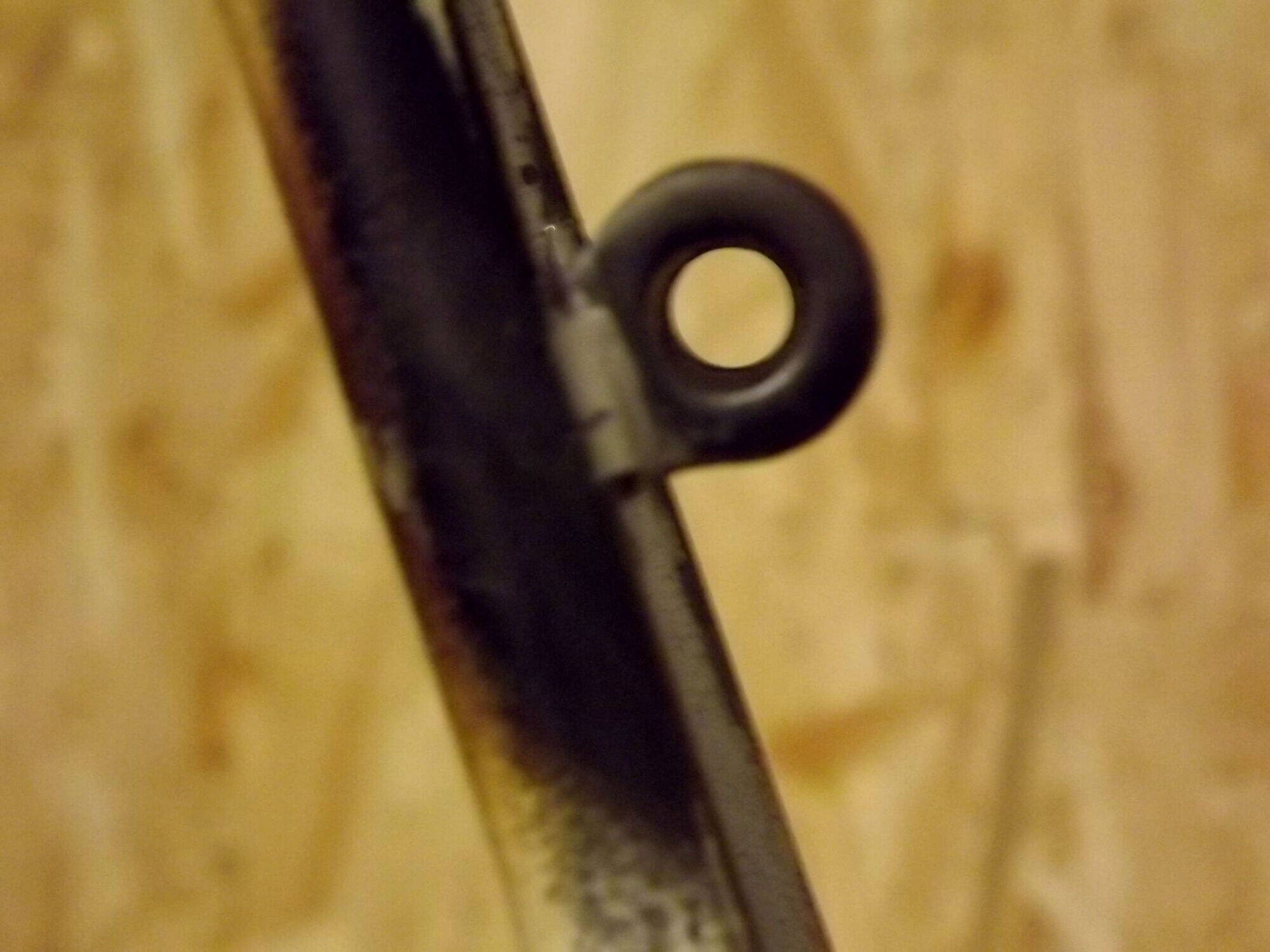

І забрав пару зайвих дирок технологічних отворів:
DSCF7369.JPG [ 858.12 КБ | Просмотров: 1505 ]
