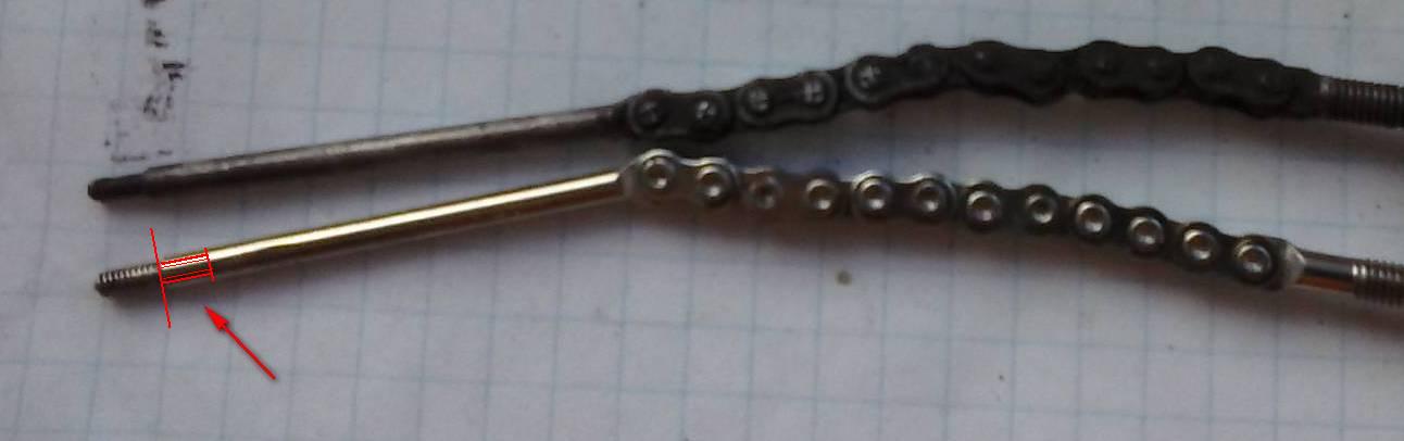

Вопрос по поводу цепочки переключения передач, остаётся пока открытым, как быть с её резьбой, мной купленная оказалась на 0,2 мм больше в диаметре, чем оригинальная...
Оригинальная ржавая сверху, новая купленная - снизу:
Что делать? :oops:Попытаться переклепать? Работа то почти ювелирная...

По поводу цепочки: вроде выше сказано, что родная резьба для Torpedo - М2. Ну вот, надо раздобыть такой винтик, убедиться, что это именно так и нарезать на штоке новую резьбу. У нас такие плашки продаются помимо прочих мест на радиорынке.

Как поступить с цепочкой?
Да, и наверное разберу планетарку, посмотрю внутреннее состояние и пере-смажу, наверное.

А нельзя укоротить и резьбу перерезать? (моя чисто слесарная реакция, я в планетарках не очень :D )
de982594af8e44fc4c0f24a0e3d20a10d58a5e229979300.jpg [ 35.94 КБ | Просмотров: 1808 ]
А то и прямо по старой, если диаметр позволит. Или ответку на тросе перерезать - смотря что там за резьбы, одна и вторая.
:yes: можна я думаю.Тим більше Саксівська значно тонша ніж СА. А ще простіше вкрутити рідну нехай і іржаву і їздити, поки не знайдеться нова в гарному косметичному стані, а ланцюжок СА не псувати.

Вот во втулке резьбу перерезать тоже можно. Всё зависит от того, что там за резьбы. Если на одном какая-то дурацкая (дюймовая или метрическая с дробными миллиметрами), то её нафиг, а нормальные метрические метчики и плашки типа М3, М4 - ваще не дефицит.

Ответка 100% каленая и маленькая. Ломал такую :D
Вариант перерезки самый простой, тем более М2 плашки не такая и редкость. Работать будет 3 мм укороченного ни на что не повлияет.
А самый простой вариант, но более долгий, найти с кем поменяться.

Приехал из Леруа, лерки там такой не нашёл...Резьба которая мне нужна на 0,2 мм тоньше той что там есть, а есть там 2,1 мм...Перерезка резьбы, думаю, самый оптимальный вариант, завтра продолжу поиски лерки... :smile:
