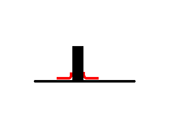

:doubt: Лучше всё-таки внутри шайбу кинуть, как Степан говорит. Кстати, не железную, а резиновую, хоть из камеры. Лишней не будет.
Причём дырку в ней сделать меньше диаметра соска, и натянуть так:
sample.GIF [ 1.51 КБ | Просмотров: 1062 ]
 Заголовок сообщения: Re: Європейський турист 1986р.
СообщениеДобавлено: 26.03.2016 12:05
Сообщения: 110
Зарегистрирован:29.12.2015
Так і зроблю, якщо робити то робити добре!!!
