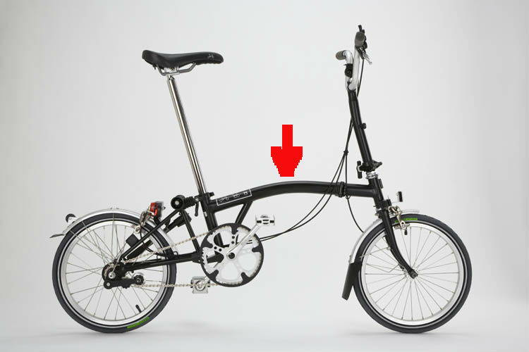

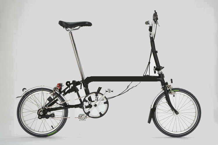

Степан не мудруй, завантажуй фотки з компа.
step писал(а):
Тут між пропорціями і видом доведеться йти на компроміс, трохи там трохи там доведеться поступитись.
Та і які в таких вєліках "хоч якісь пропорції"? і де ти там на моєму ескізі таксу вздрів? :unknown:
Рама на ескізі вже подовжена до бази хардтейла. Дропи самому не подобаються але робити філігрань не хочу, буде видно потім, як раму привезу. Косинець я зумисне робив по-простяцьки, думав що як для "Посіпаки" якраз :smile:
Ось тут наглядно видно, що не "розтягує" Бромптон - горб на трубі.

А ось, що виходить в тебе (в кращому випадку):
пос.jpg [ 42.55 КБ | Просмотров: 1473 ]

Ти не зрозумів. Останній ескіз це вже подовжена центральна труба. Я її не буду більше подовжувати і гнути в горизонталь. Принаймні маю на це надію. Тож нашо ти так Бромптона розпрямив? Він і без того на таксу схожий :D Але й такий варіант з горизонтальною трубою теж непоганий, тому що для мене всі ці роверики на куцих колесиках виглядяють однаково, особливої різниці між ними не бачу. З Тиси тільки треба, з мінімальними переробками та мізкокрутством, збити дещо дитячий вид і все. Думаю мені це вдалось. Спочатку хотів вилку замінювати на тип як у Бромптона, але передумав коли про Костіну роботу над Тисою згадали. Саме до такої вилки і саме так можна приварити консольний передній багажник.
Ну то таке, при мацанні рами руками може ще не раз зміню свою думку :pardon: Не забувай, це "Посіпака", простакуватий, в міру кумедний господарський велосипед на малих колесах, а не вилизана до останнього гвинтика, з "правильними" пропорціями буржуйська такса :pardon:
