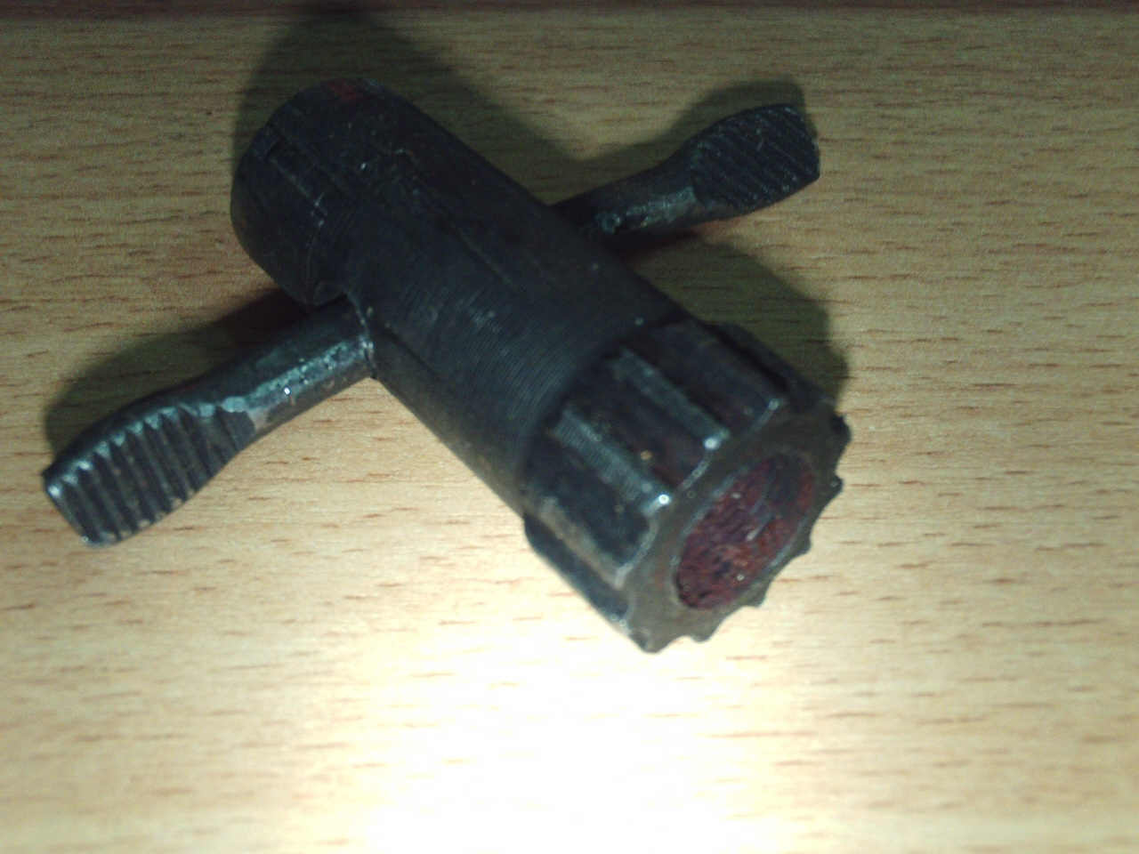

Кстати, в этой сумочке лежал инструмент, в комплект которого входил съемник трещетки, снять которым ее было почти невозможно (нужно было предварительно разобрать и вынуть ось с конусами, только потом притянуть его эксцентриком, и умудриться не сорвать накидным ключем грани съемника). Кто помнит, на малых ростах рамы СШ упоры под насос, паяли на нижней трубе, там сумка с инструментом вставала нормально. А в целом СШ был хорошим велосипедом, все выдающиеся гонщики СССР, начинали свой путь именно на нем (старшее покаление на Чемпионе В 551, предшественнике СШ). Рамы ломались крайне редко, и то после насилия нескольких покалений гонцов, а в руках любителя СШ - вечен.

Комментарий к файлу: Достал спецключ для выкручивания зубчатки с втулки заднего колеса, опробовал, пришлось дополнительно добавлять рычаг в виде газового ключа, с большим трудом снять зубчатку всё же удалось!
PHOT50002.JPG [ 80.18 КБ | Просмотров: 3379 ]

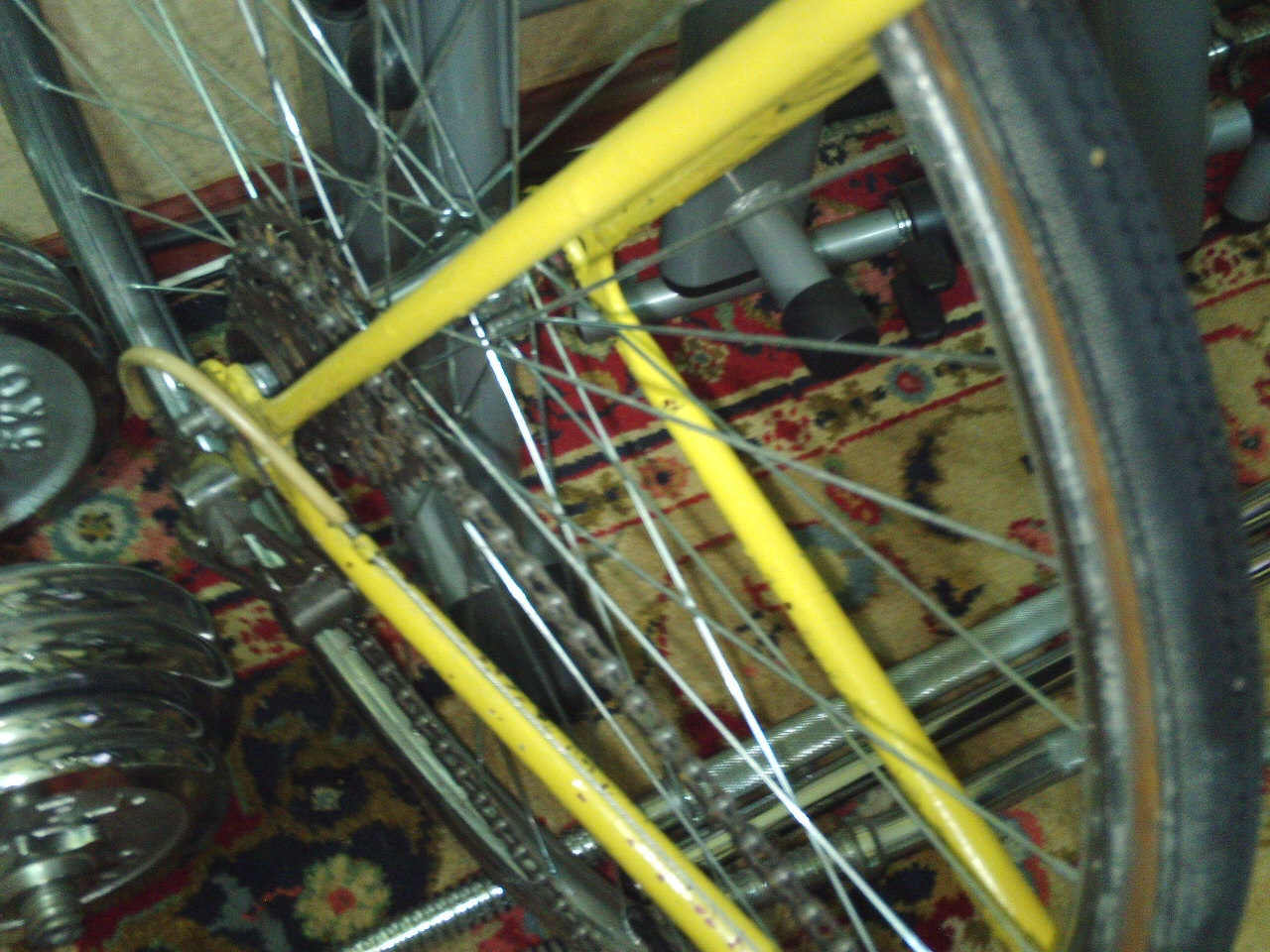

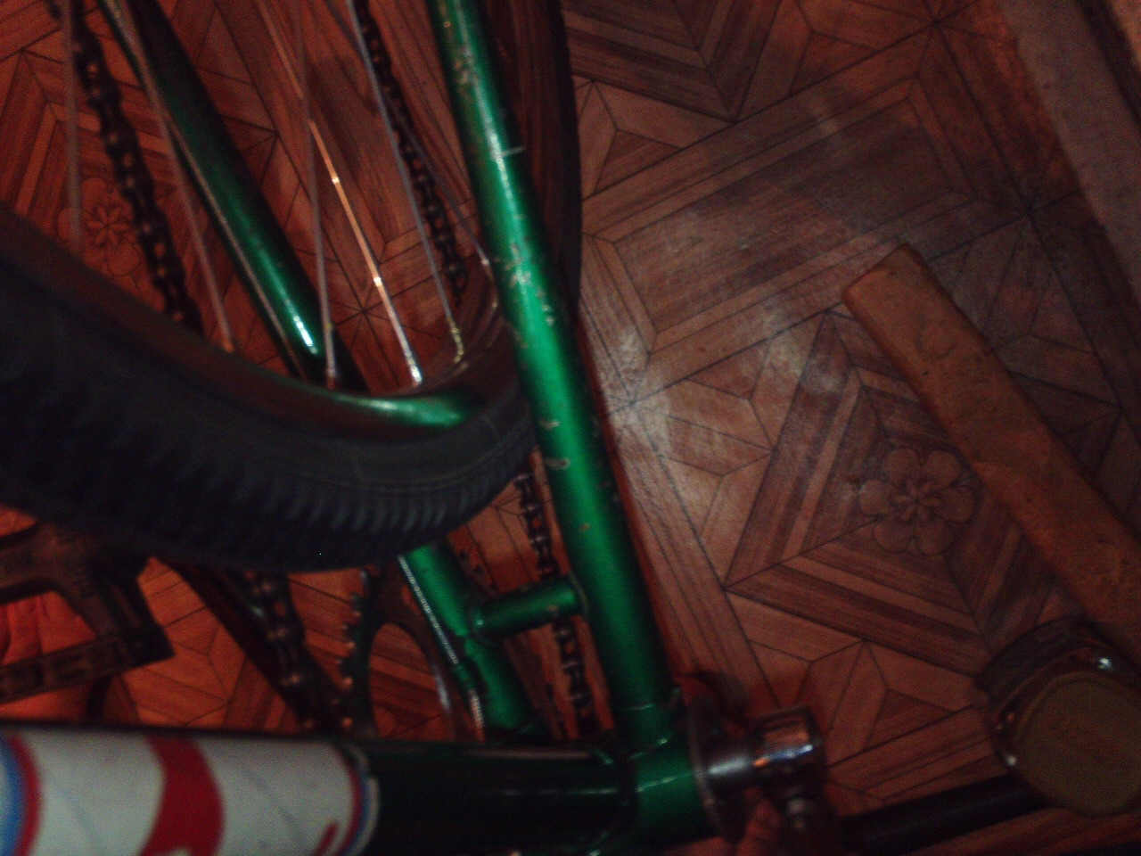

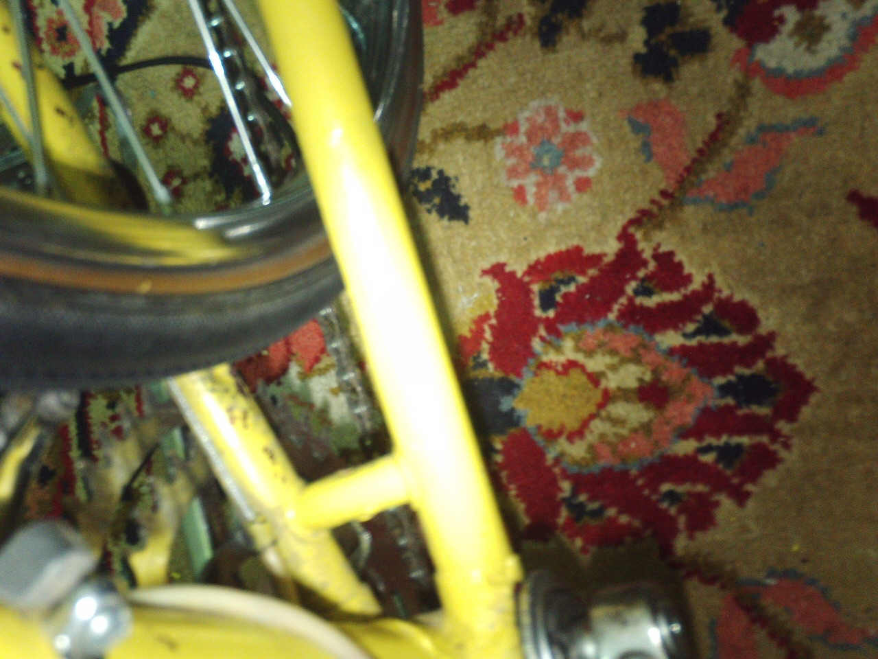

Комментарий к файлу: Замерил действующее расстояние между задними перьями - 13 см...
PHOT0006.JPG [ 138.64 КБ | Просмотров: 3379 ]
Комментарий к файлу: ...при этом никаких трещин или видимых искривлений труб рамы не наблюдается.
PHOT0005.JPG [ 103.82 КБ | Просмотров: 3379 ]

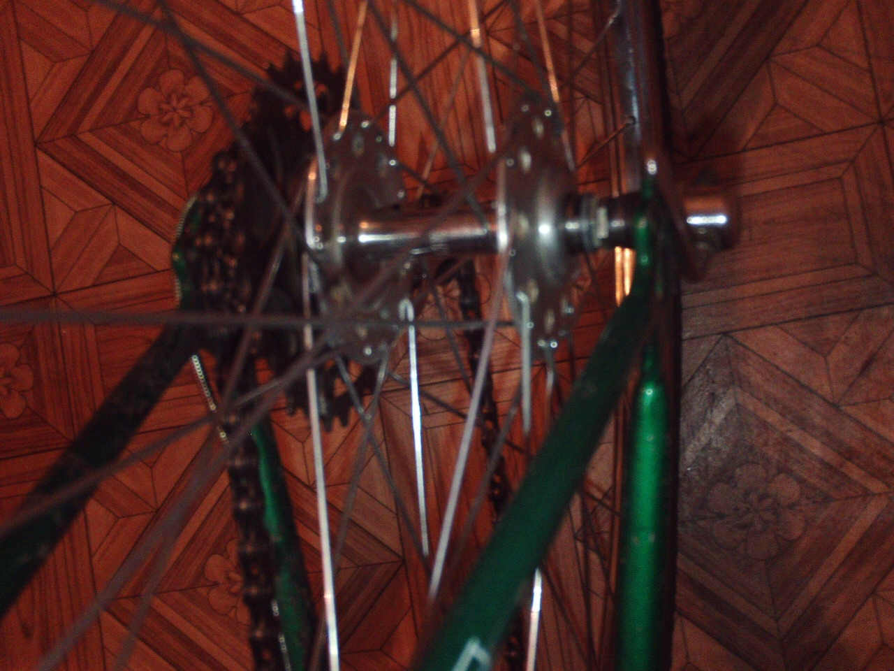

Комментарий к файлу: Очень кстати - диаметр втулки ХВЗ с рабочей резьбовой зоной совпал с внутренним диаметром зубчатки пр-ва Китай, редкий случай когда что-то из старого совпадает с чем-то новым.
PHOT80005.JPG [ 103.77 КБ | Просмотров: 3379 ]

Втулки ХВЗ для СШ это копии втулок Симплекс 60-х (как с большими фланцеми, так и с малыми). СШ сводная копия итало-франзузских шоссейников 50-60х годов, выполненный по принятым в те годы международным стандартам. Долгое время в велоспорте существовали жесткие стандарты на посадку колес, резьбы трещеток (вольности были только с резьбами кареток). Только с середины 80-х несколько были изменены стандарты, что было сделано в основном с увеличением количества шестерен на задней втулке, и применением "ореха". Китайцы наверняка копируют топовые изделия прошлых лет. Ваша трещетка скорее всего плагиат древнего изделия Кампаньоло.

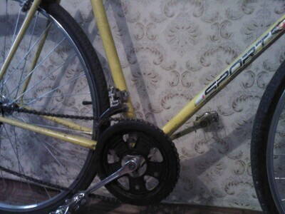

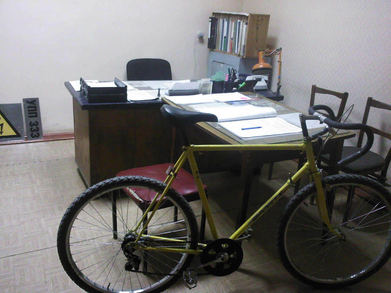

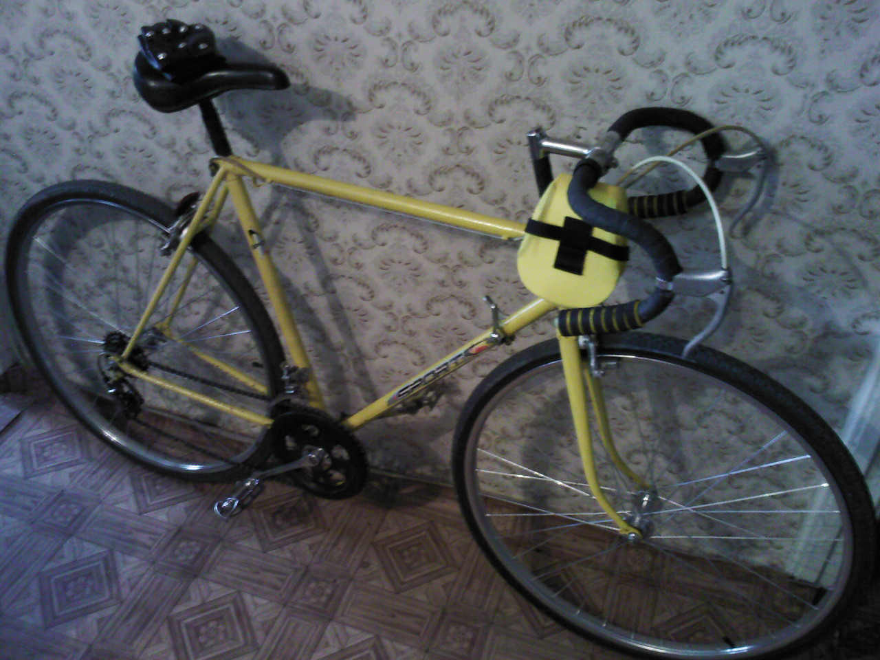

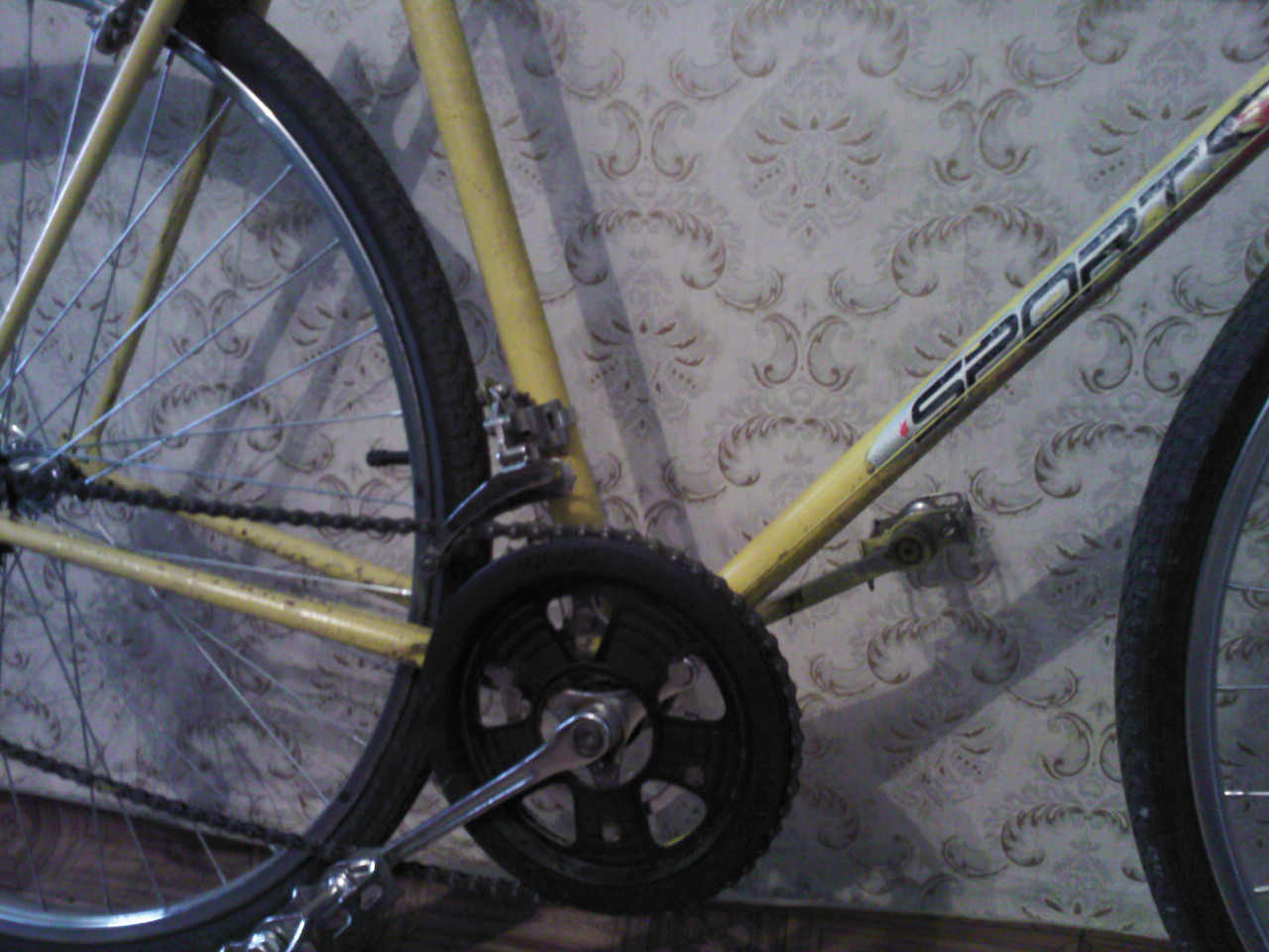

СШ на дорожных покрышках...
SP_A2868.jpg [ 118.18 КБ | Просмотров: 3346 ]
SP_A2871.jpg [ 117.26 КБ | Просмотров: 3346 ]
SP_A2875.jpg [ 113.9 КБ | Просмотров: 3346 ]
Комментарий к файлу: ...летом часто приезжал на работу на СШ.
SP_A2339.jpg [ 114.84 КБ | Просмотров: 3346 ]

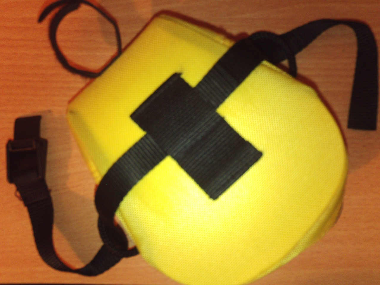

А можно подробнее фото сумочки. Вернее как она крепится к велу.

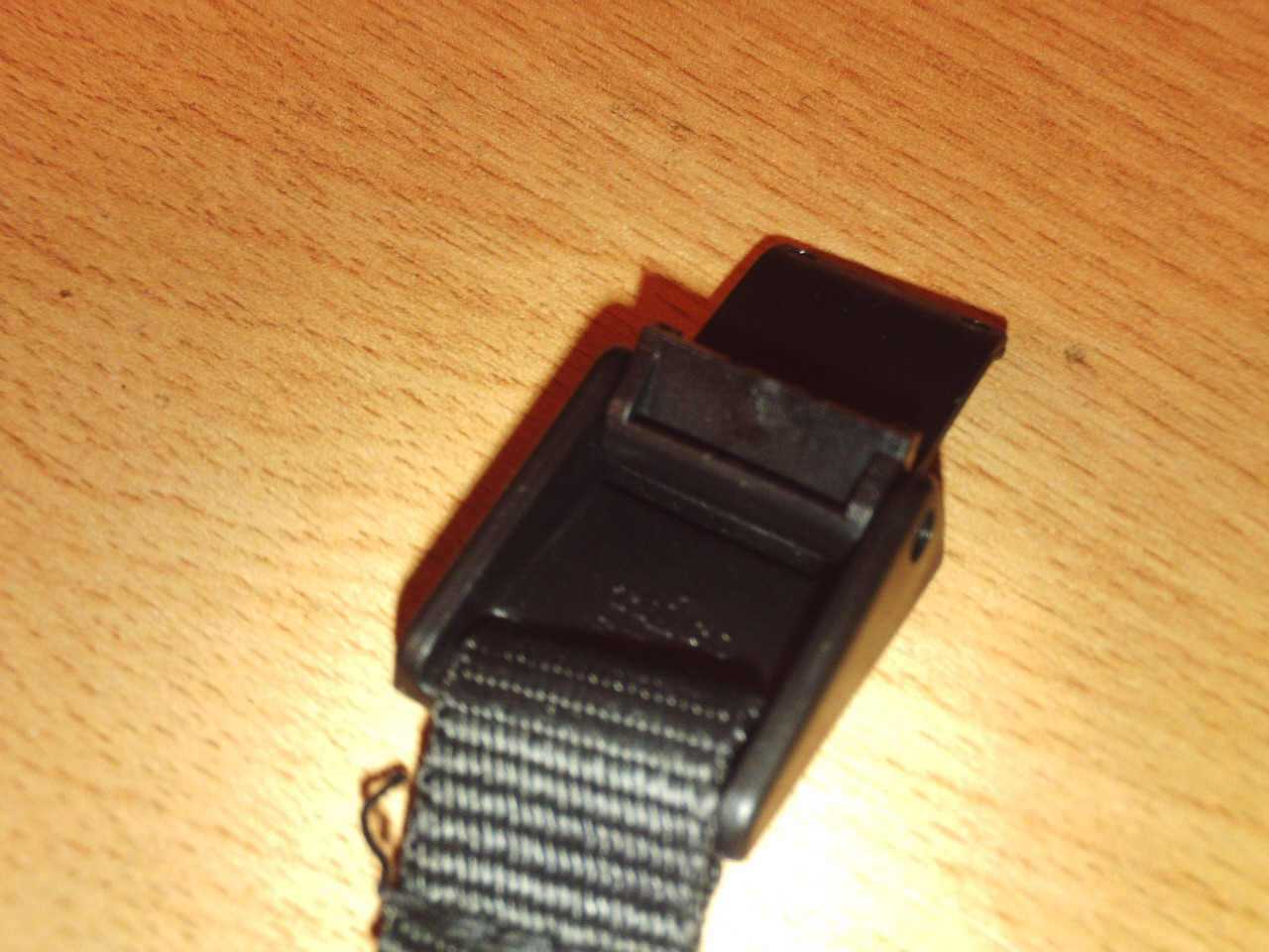

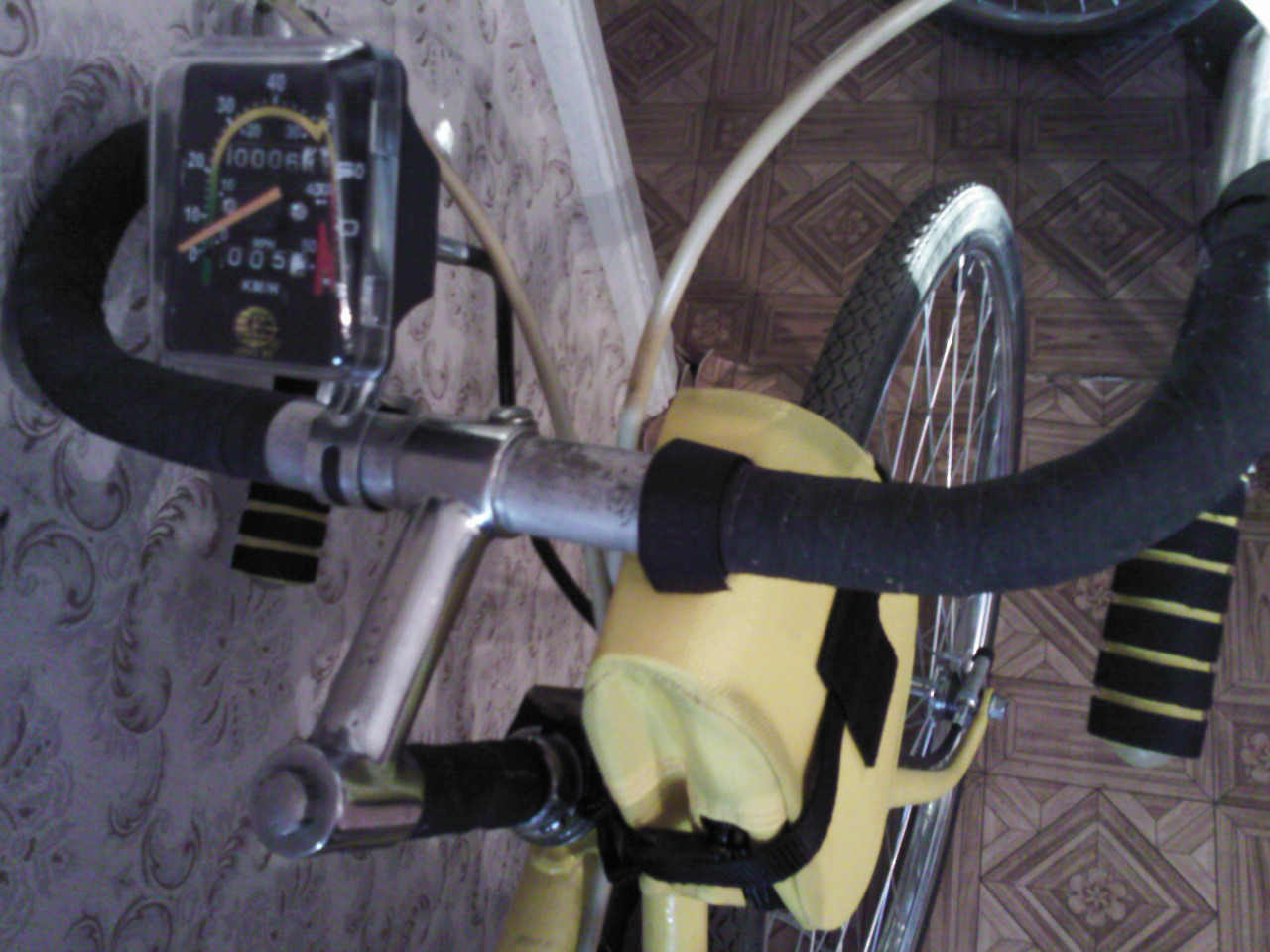

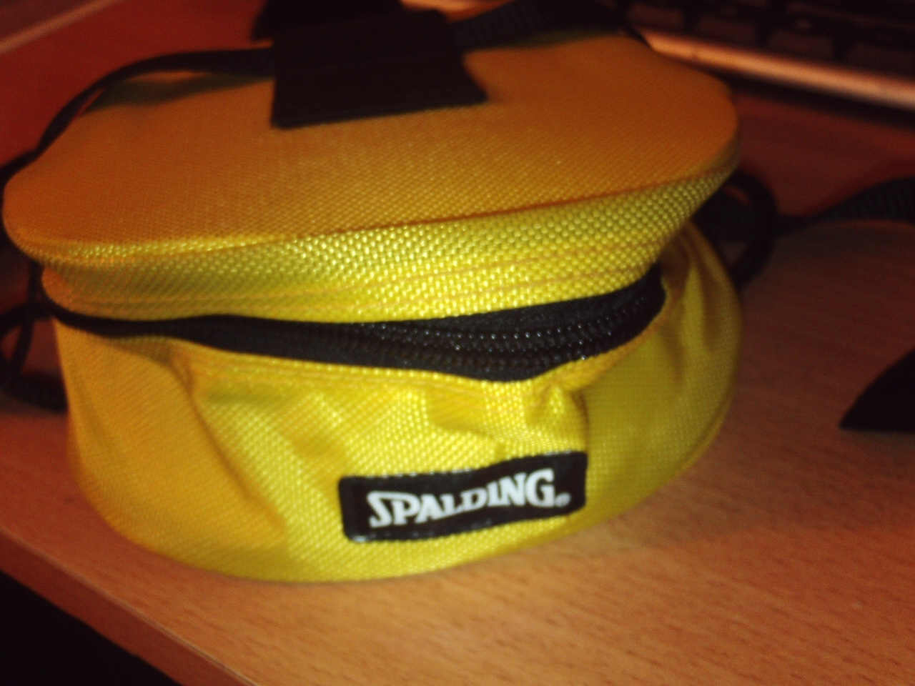

Комментарий к файлу: Двойная фиксация - к горизонтальной трубе на липучке, к подседельной трубе ремнём с защёлкой.
PHOT0001.JPG [ 83.36 КБ | Просмотров: 3300 ]
Комментарий к файлу: ''SPALDING''
PHOT0002.JPG [ 80 КБ | Просмотров: 3300 ]
PHOT0003.JPG [ 102.34 КБ | Просмотров: 3300 ]

Spalding - компания специализируется в производстве мячей и инвентаря для многих видов спорта: баскетбол, бейсбол, футбол, софтбол, волейбол, американский футбол, лыжи и гольф. Spalding - официальный баскетбольный поставщик.

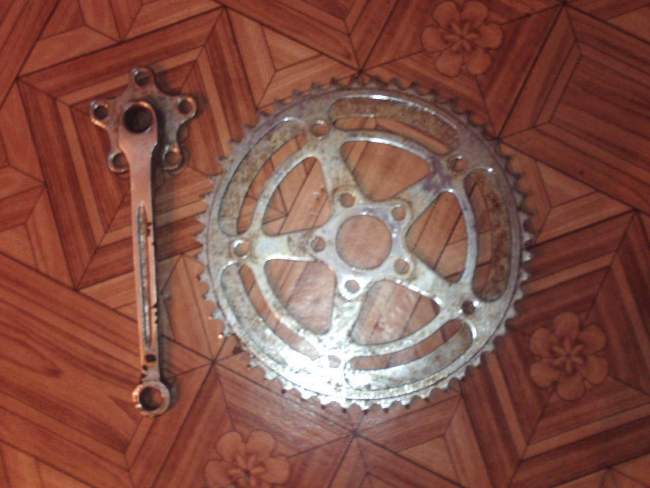

Может у кого-нибудь из участников есть идеи по поводу этого фото, нашёл в гараже один шатун и две ведущих звезды, но понятия не имею с какого они велосипеда, видно что очень старые, скорее всего 70-х годов.
PHOT00803.JPG [ 99.14 КБ | Просмотров: 3253 ]
