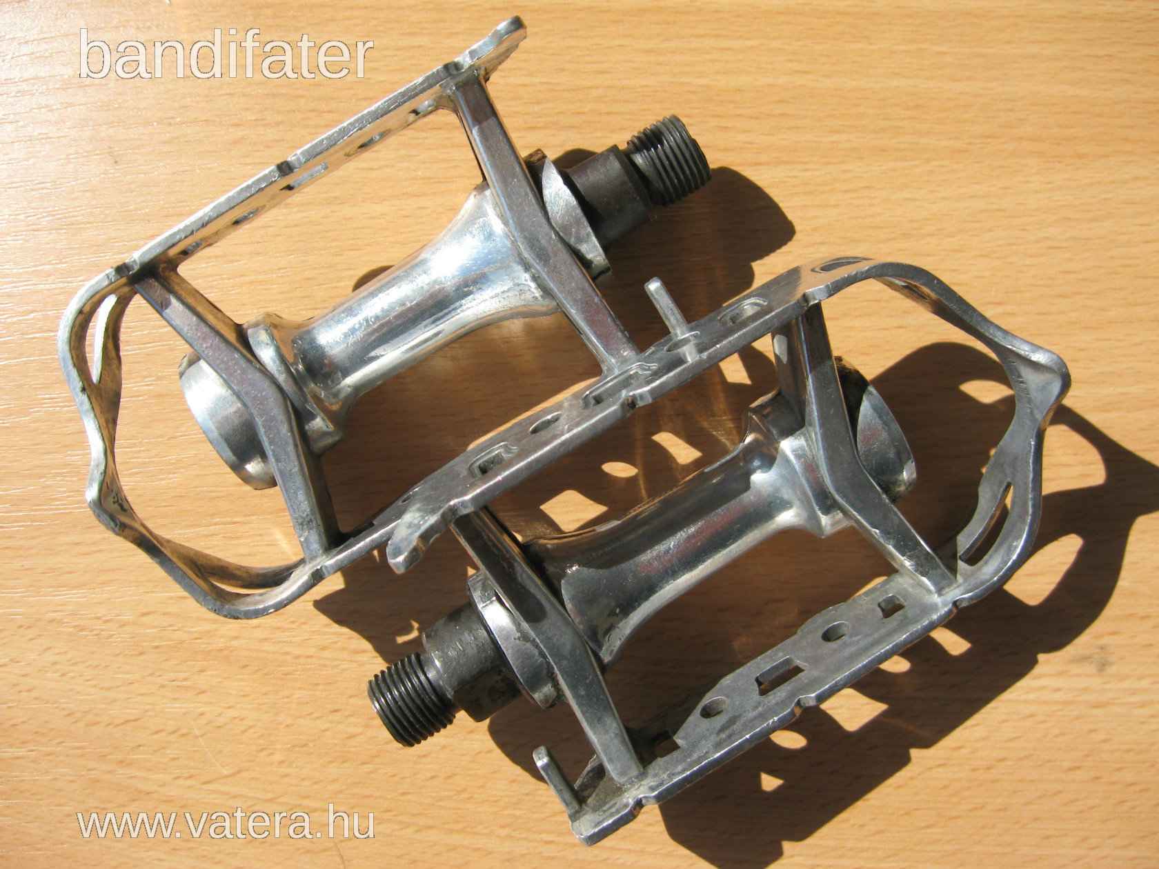

А педалі класні. HTI A19
ff18_1_big.jpg [ 133.53 КБ | Просмотров: 1624 ]
