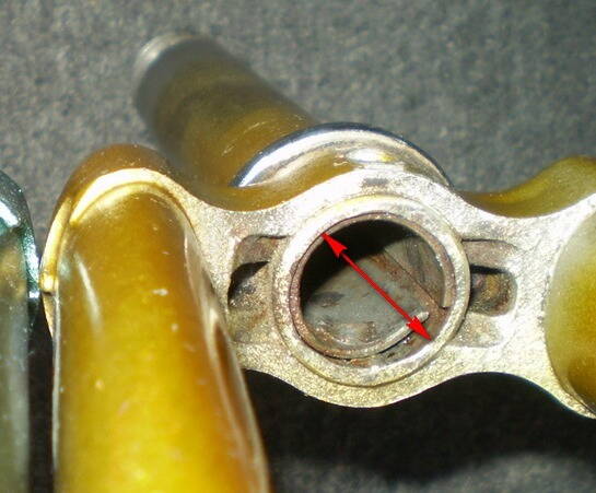

Похоже на очень халтурное родное исполнение. Правда, настолько халтурного я не видел, тем более, 70-е гг.
Если это таки стартоновская вилка, в штоке должно прощупываться или просматриваться сужение - утолщение стенки трубы.
Ну а если это турист - вот этот диаметр должен быть 22 мм (на стартоне - заметно меньше, около 20)

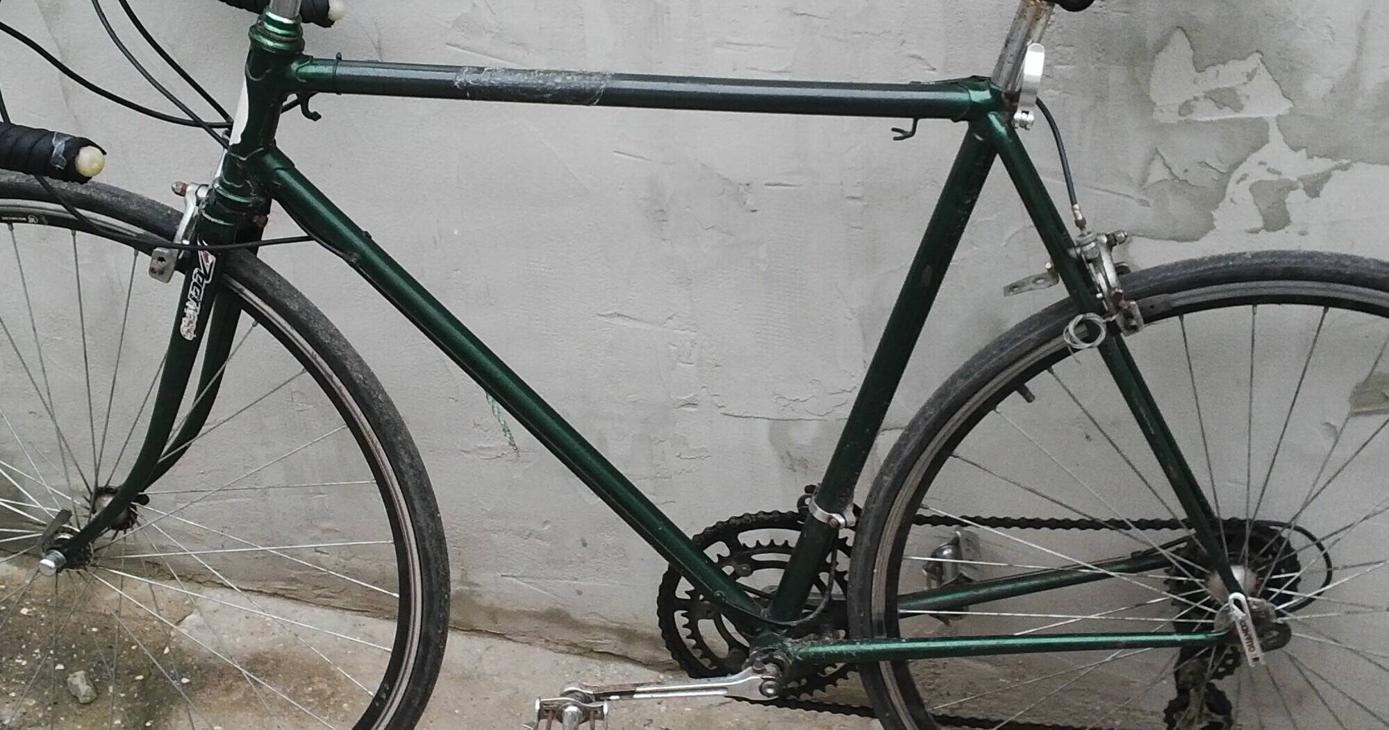

Доброе время суток,уважаемые товарищи :-). Помогите опознать раму невинноубиенного крокодила.фотки выложу,все что надо.
Сборка не моя,я в этом деле новичок,если что,ткните носом в нужные темы.
Значит на дропауте с петухом выбиты цифры 12 553 91. 91 -это год выпуска я так понимаю,а 553 -модель рамы.Но судя по информации нашего форума,553 рамы не выпускали в 90-х.А что за цифра 12?

12 553 - это номер рамы, похоже.
А вообще да, давайте слайды. Общий вид, дроп.

:yes: Достаточно.
Поздний стартон 93 года. Под кличкой "Спорт". В оригинале такой
Такие рамы задуманы хорошо, а сделаны - как придётся. правда, из правильных заготовок.
http://tourist.kharkov.ua/phpbb/viewtop ... 3#p1573121

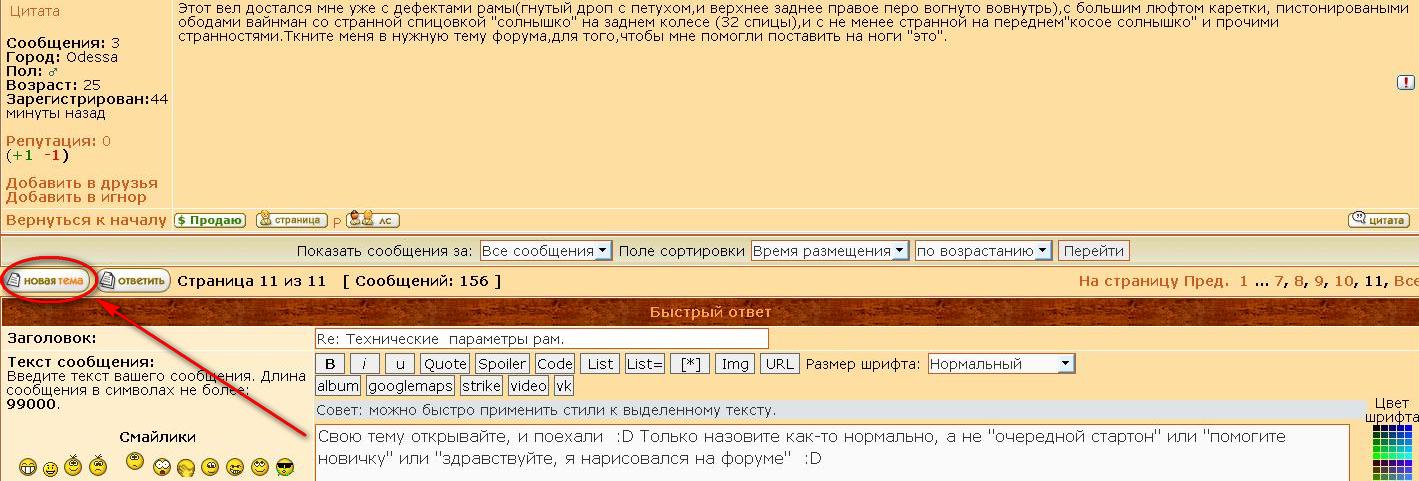

Свою тему открывайте, и поехали :D Только назовите как-то нормально, информативно, а не "очередной стартон" или "помогите новичку" или "здравствуйте, я нарисовался на форуме" :D
sample.JPG [ 125.26 КБ | Просмотров: 9981 ]
А, и аватарку себе присобачьте - это мелочь, но без неё бывают такие непонятки, что безаватарных иногда недолюбливают.
