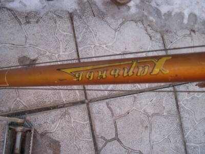

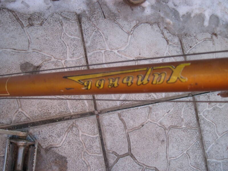

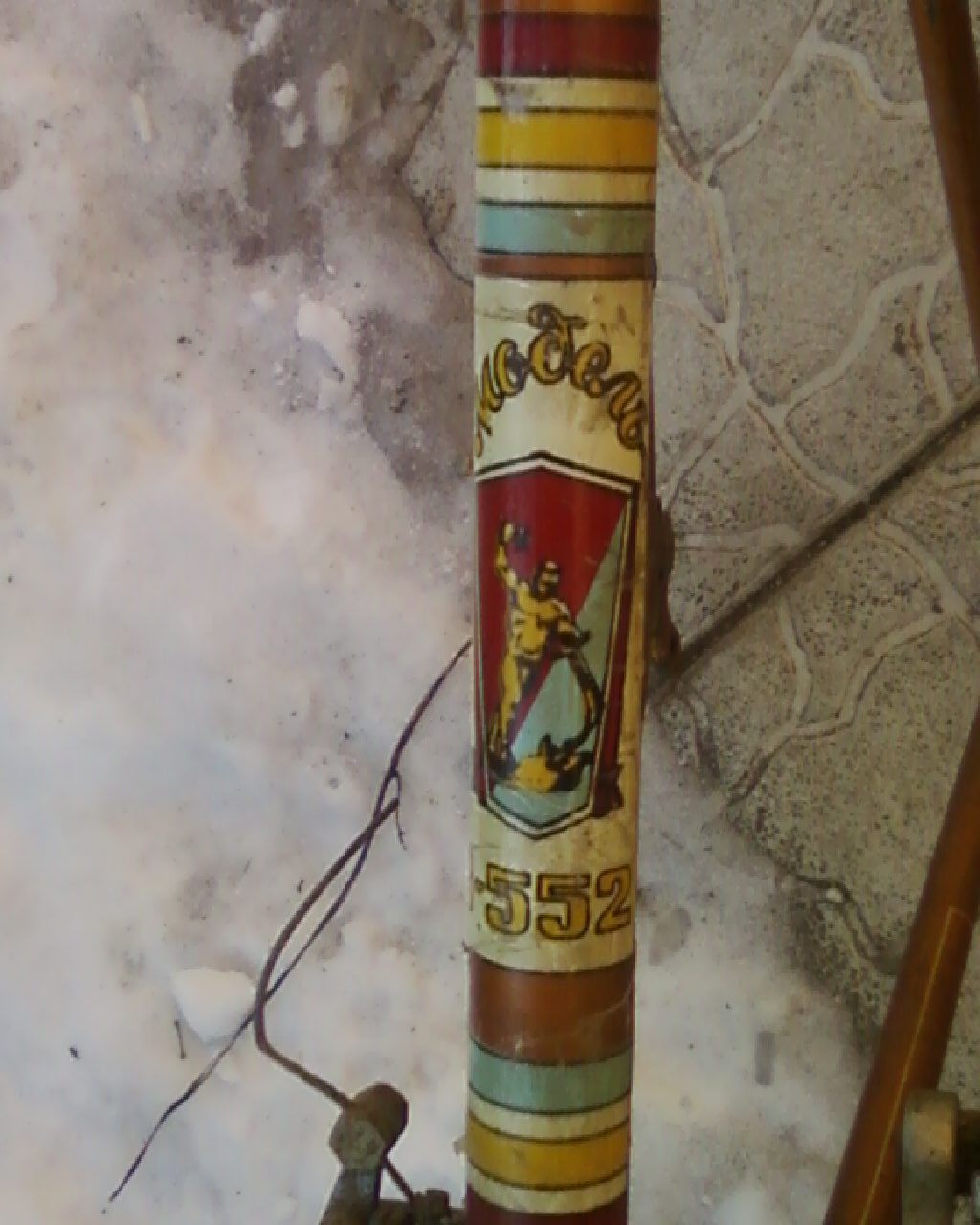

Всем привет. Нужна помощь. Ищу декали. Хочу восстановить первозданный вид велосипеда.
Буду признателен.
