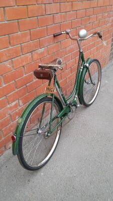

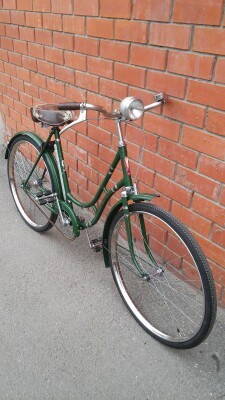

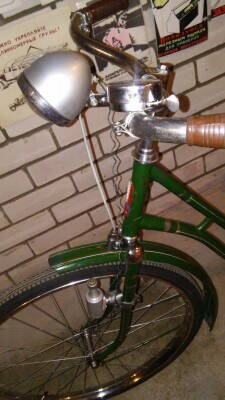

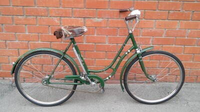

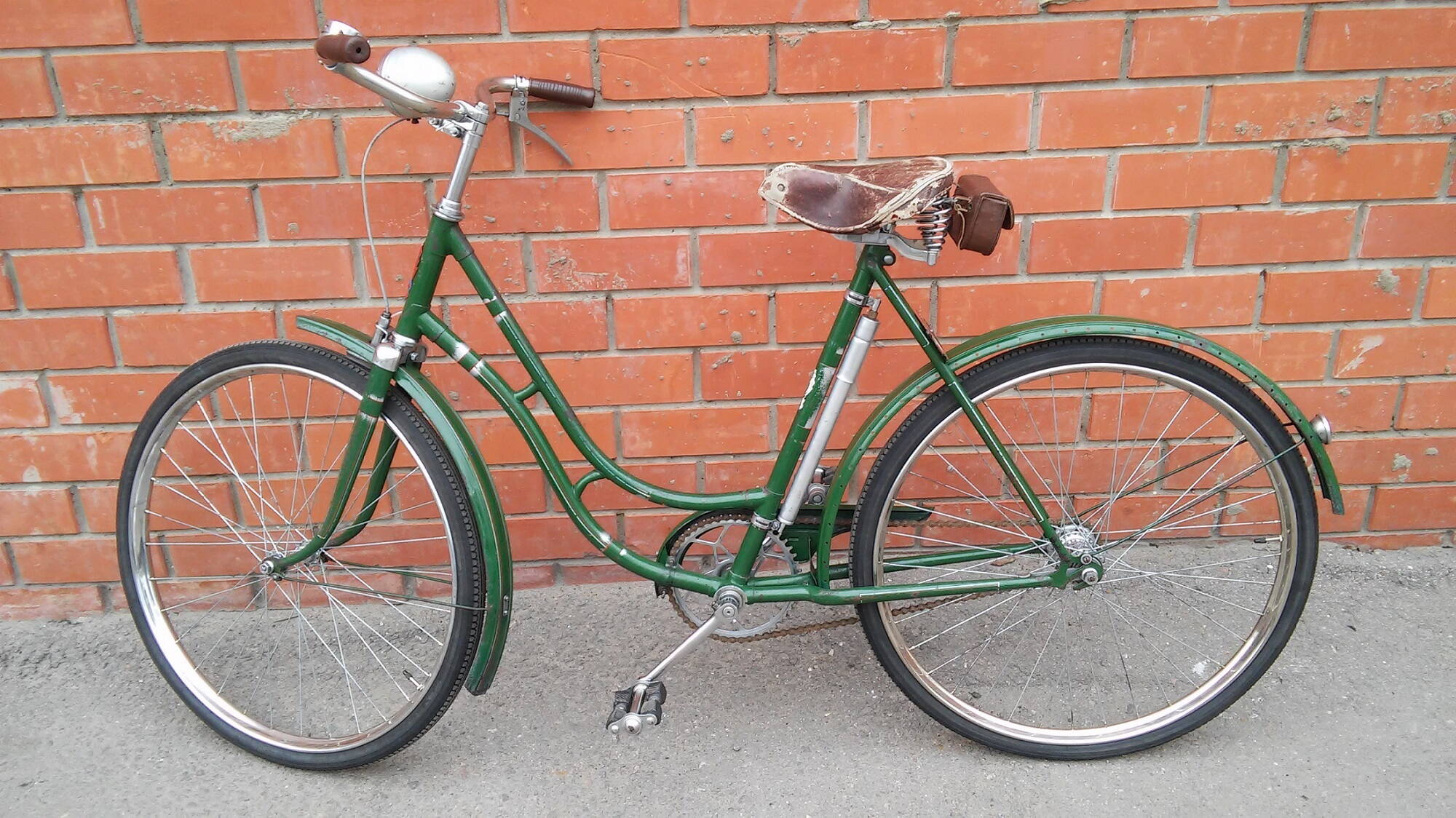

В выходные вывез из квартиры своего питомца. Покатал по гаражу, сфоткал на улице. Прошу оценить труд.
По ощущениям от езды:
- накат не сравнить с современными - очень надежно, железно, вообщем иначе!!
- на малой скорости в процессе трогания сложно удержать руль!!!! В первый раз чуть не упал!!!! Потом как-то проще стало.
- передний тормоз можно использовать только при парковке на минимальной скорости. На ходу от него толку ноль при нажатии (звук не считаем за эффект). Видно так и было с завода - резина и резинка тормоза родные. Так что проку от него похоже и раньше не было - поэтому часто его и снимали и выкидывали как рудимент.
- тормоза задние. Дрифтануть не получается - торможение плавное, колесо не заблокировать!!! Особо не пытался блокировать, учитывая возраст, но ощущения такие. Вообщем вел располагает к размеренности как все олдтаймеры - плавным троганиям и плавным замедлениям. После работы тормозом для движения вперед педали необходимо свободно прокрутить на почти оборот-полтора!!!! То есть после торможения сразу вперед не поехать, есть мега-свободный ход. Видно дело в конструкции втулки. Либо износ втулки, либо что-то. Но факт в наличии.
- фото на улице намного приятнее чем из квартиры и гаража:)

Красивый-офигеть!
А задняя втулка просто помыта, а не приведена в порядок.

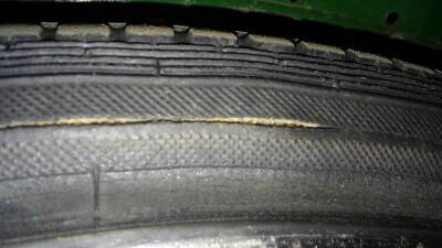

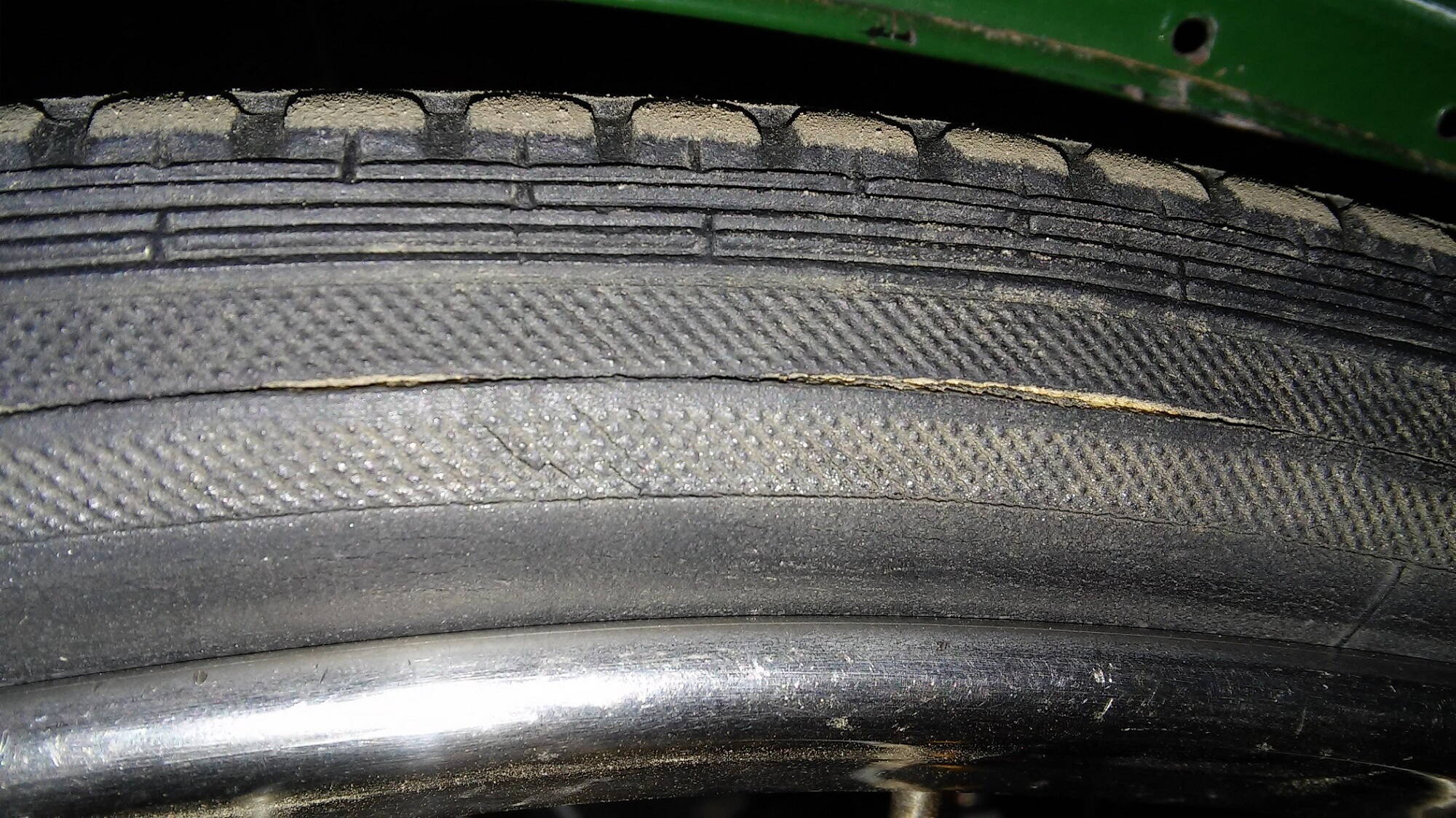

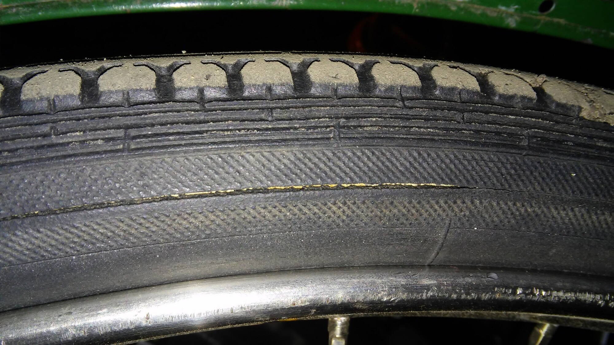

Фото резины (трещин в боковине).
Развалится ли?? Был ли у кого опыт езды на такой?? Сейчас давление 2 атм.
Как то ненадежно выглядят эти вздутия, не внушают доверия:((
По ниппелям - согласен на 100% что данлопы нужно. Но пока не готов экспериментировать, после Исторического пробега в конце мая - думаю займусь:).
Поедет дочь на нем - должно быть надежно по резине.

это не дело конешно
попробуй '' армировать '' камеру ленточным лейкопластырем
напротив трещин
типа как обмотка руля
 Заголовок сообщения: Re: В-22 1954 года - сбылась мечта :)
СообщениеДобавлено: 25.04.2016 18:41
У нас на даче каждый второй дорожник на таких ездит. В Вашем случае, кактать на таких нехорошо, а на фестиваль я б понтанулся оригиналом.
Говорили же - как испытать, чтоб быть спокойным.

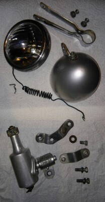

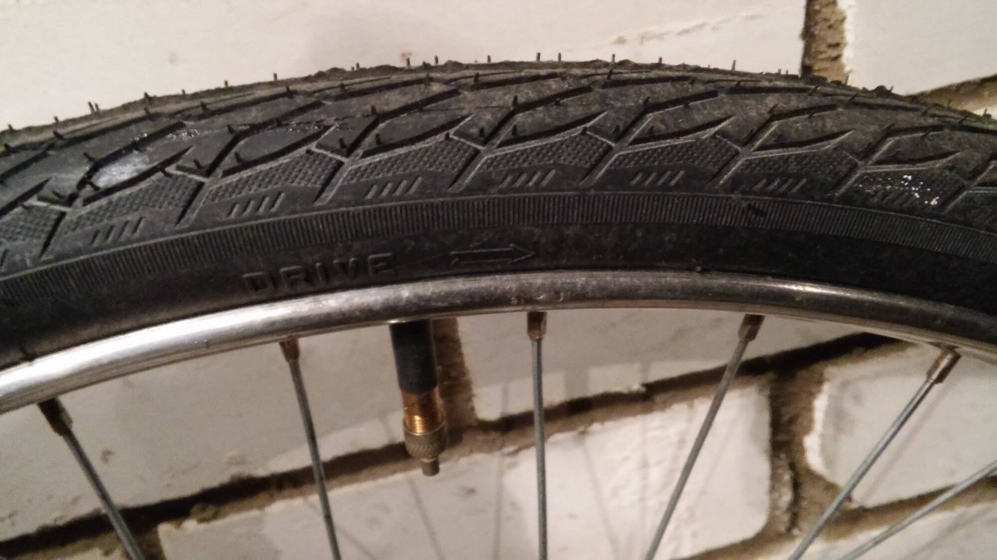

Продолжаю. В отпуске был в городе СПб, приобрел комплект фара-динамка, поставил на вел - все работает, фара горит.
Купил 2 камеры пр-ва ПЕТРОШИНА (СПб) с автомобильными ниппелями - теперь избавился от критикуемых коллегами Преста что стояли ранее.
Покрышку все таки купил новую размера 559-40 и поставил на зад (оказалось фиг найдешь еще с неагрессивным рисунком + такой размер!!). Оригинальная резина вздулась еще в местах трещин и окончательно потеряла мое доверие).
Сетка в процессе плетения.
Дело в этой детали
Надо разобрать (снять проволочное колечко и снять обойму с надписью ХВЗ с роликами) и посмотреть поверхности по которым катаются ролики. Наверняка есть наплывы металла.
Сделайте фото в разобранном виде.
Продолжение истории там >
СообщениеДобавлено: 08.05.2016 13:09
А я думаю, дело ЕЩЕ и в кольцевом износе здесь:конус -не конус, а он должен быть идеальным. download/file.php?id=278297&mode=view/%C2%A6%D0%B4%C2%A6-T%D0%92%C2%A6-%2017.07.14,%2018%2024%2021.jpg
Посто помыть и перемазать втулку - это, увы, еще не заставить ее работать.
viewtopic.php?f=31&t=185604#p1298155
СообщениеДобавлено: 08.05.2016 15:39
Сообщения: 4621
Город: Зеленодольск
Зарегистрирован:08.07.2014
kisa
Я вот те впадины и имел в виду, что по второй ссылке. От них как раз и заедает тормоз, хотя кажется, что от конуса.
