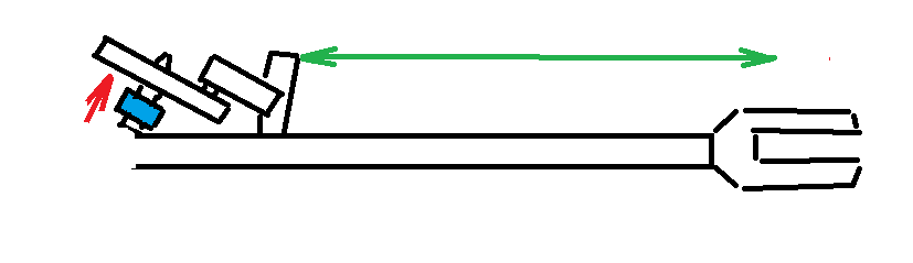

leonyar писал(а):
Так вот сверлить вертикальное отверстие , или устанавливать новый мостик можно не строго с вертикальным отверстием, а слегка по диагонали для того что бы посадить краб на мостик в таком положении при котором "свободный ход" торм колодок (не знаю как правильно это регулировочное пространство) в рычагах краба будет параллелен ходу оси в задних дропах.
Очень правильное решение, но наклон можно еще увеличить.
Этим можно обеспечить также возможность регулировки относительного положения крабов/дорожки при растяжении цепи.
Смотрим рисунок.
Если задняя ось отъехала дальше, подкладываем под краб более высокую шайбу (показана синим цветом).
Зеленый отрезок при этом станет меньше, что компенсирует растяжение цепи.
тормоз.png [ 5.02 КБ | Просмотров: 2191 ]
