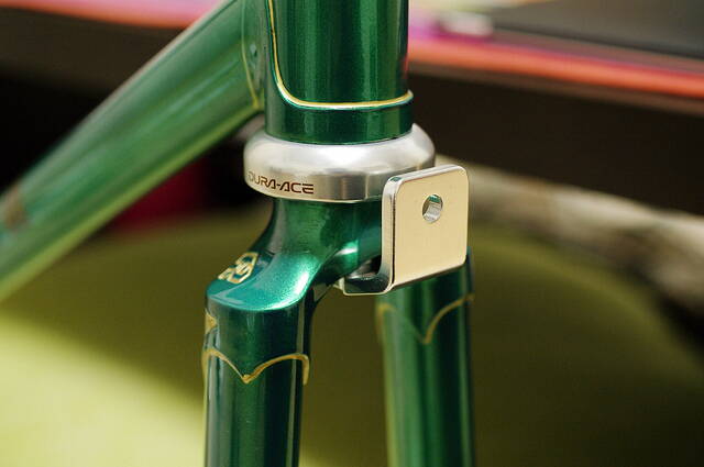

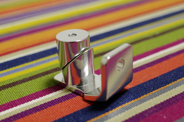

Коллега Mixela нарыл в тырнетах интересное. В оригинале - чтоб трековые вилки не сверлить. При творческой переработке может быть можно для корректировки рича использовать:
7047974105_f86001d332_z.jpg [ 137.17 КБ | Просмотров: 5839 ]
7047973631_3e64e4db20_z.jpg [ 169.3 КБ | Просмотров: 5839 ]
Все хорошо, только опять с тормозным винтом мудрить придется. Да и крепление в одной точке с виду не кажется надежным.
Вот блин, теперь и не повыдумываешь ничего — готовое решение, эх...
