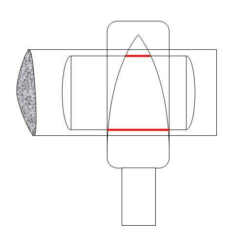

Александр IS писал(а):
Сыр-бор ведь из-за того чтобы резьбой штанину не зацепило?
:ROFL:
Или все же о нагрузках говорим?
Если говорить о нагрузках то:
Узел клина.JPG [ 15.39 КБ | Просмотров: 2148 ]
При давлении на левую педаль клинья могут давить на вал каретки двумя местами (выделено красным). При этом получается плошадь контакта разная, значит и давление (сила на площадь) разные.
Исходя из этого предпочтительно давить на более длинную красную линию так как в этом случае давление в точке контакта меньше.
НО!!! Тогда клинья будут направлены в одну сторону и шатуны не станут на одной линии. :sad:
Можно конечно подточить выточку на валу каретки но ИМХО это лишняя мышиная возня. :-P
При правильно ЗАБИТЫХ клиньях будет работать одинаково любая схема.
Из этого следует, что забота о штанах важнее.
А они таки достают своим цеплянием. :smile:
ЗЫ Под правильным забиванием подразумевается не направление клина а сама технология его установки.

Про нагрузки с обратной стороны клина забыли? :yes:
Я уж молчу про то, что нормально подогнанный/запрессованный клин плотно прилегает по всей площади контакта.

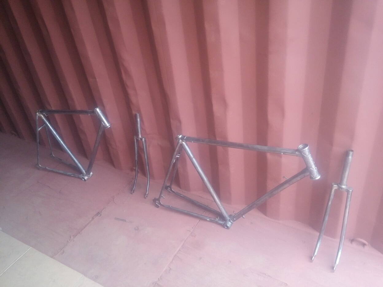

Пятничное фото)
sIMG_2921.jpg [ 444.67 КБ | Просмотров: 1998 ]
