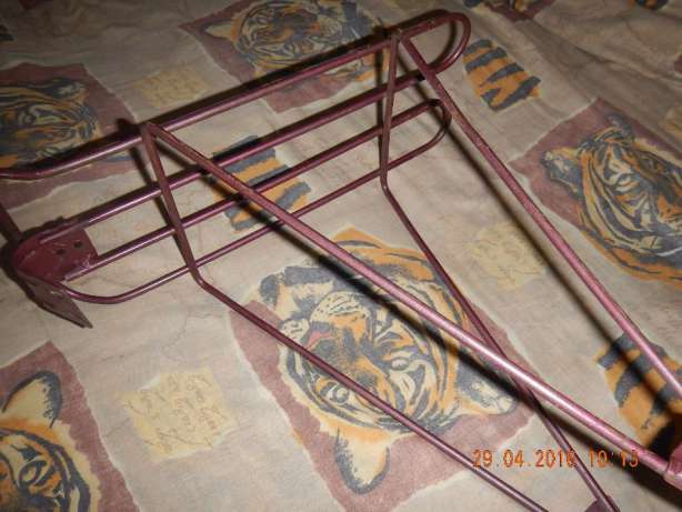

Так,часто згадую що найкращий на мою думку багажник з радянських велосипедів був саме на пізньому Туристі. Кріпився він якраз до мостика-пластини.
турист.фотка з нету.jpg [ 38.11 КБ | Просмотров: 2373 ]
Але якщо планується без багажника, то пластина убого дивитиметься. На різницю в жорсткості пластини та трубки сміливо забиваєм болт. В глобальному масштабі рами вона нікчена.

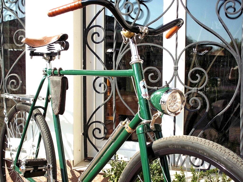

Но на велосипеде с открытым мостиком (без тормоза, багажника, крыла) и претензией на дизайн от пластины хочется :bad: Я именно поэтому на многих проектах меняю пластину на трубку, ещё и изогнутую. Тогда секси получается, даже на дорожниках download/file.php?id=301820&mode=view/DSCI0043.JPG

Как там багажник крепится? Бонки впаивали?
Душевный кастом на крутом оборудовании!
Соображения экономии тормозов...
СообщениеДобавлено: 20.11.2016 10:32
:yes:

:yes: В туристовському мені подобались правильно організовані вертикальні стойки і набагато жорсткіше кріплення прямо до пластини а не через зажим як у інших.
