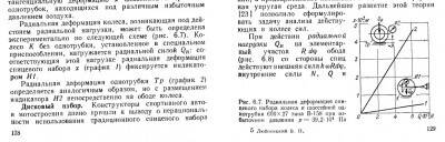

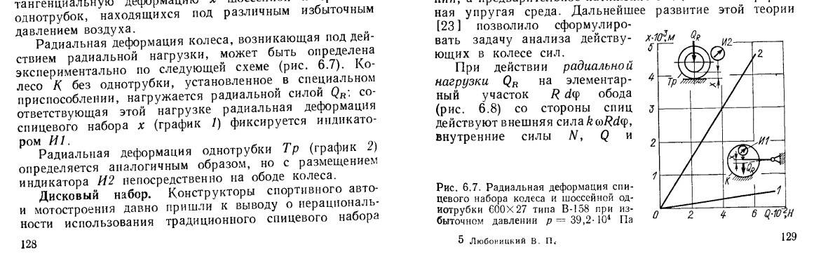

Жёсткость шоссейного колеса с трубкой.
zh.jpg [ 187.28 КБ | Просмотров: 4079 ]
