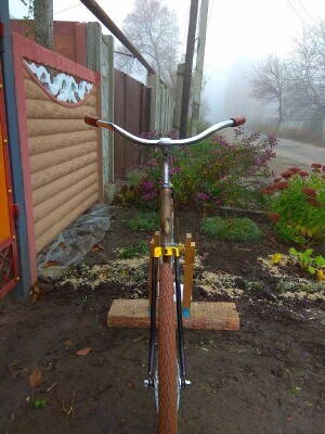

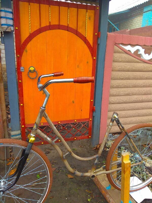

По фарам взял паузу "на подумать".

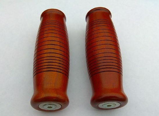

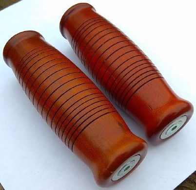

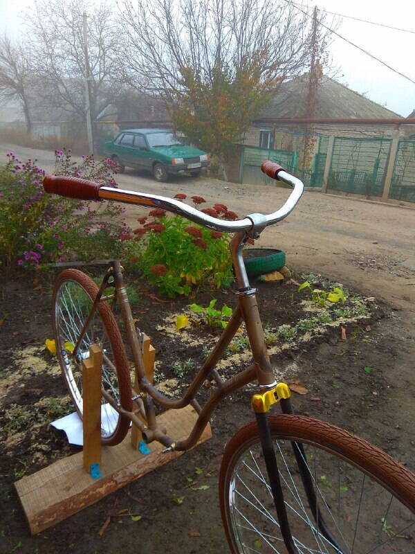

А пока руль, вынос, ручки. Края руля будут обрезаться.
1.jpg [ 27.01 КБ | Просмотров: 3445 ]
2.jpg [ 27 КБ | Просмотров: 3445 ]
3.jpg [ 155.18 КБ | Просмотров: 3445 ]
4.jpg [ 157.71 КБ | Просмотров: 3445 ]
6.jpg [ 142.93 КБ | Просмотров: 3445 ]

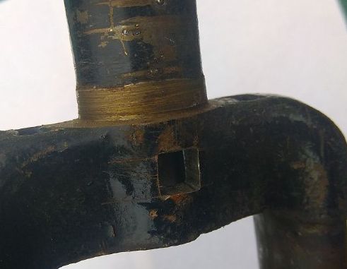

Для фиксации в короне вилки (противоположной от резьбы стороной привариваем к тыльной стороне фигурной трубки):
25.jpg [ 174.67 КБ | Просмотров: 3285 ]
27.jpg [ 169.44 КБ | Просмотров: 3285 ]
Подгоняем переднее отверстие в короне:

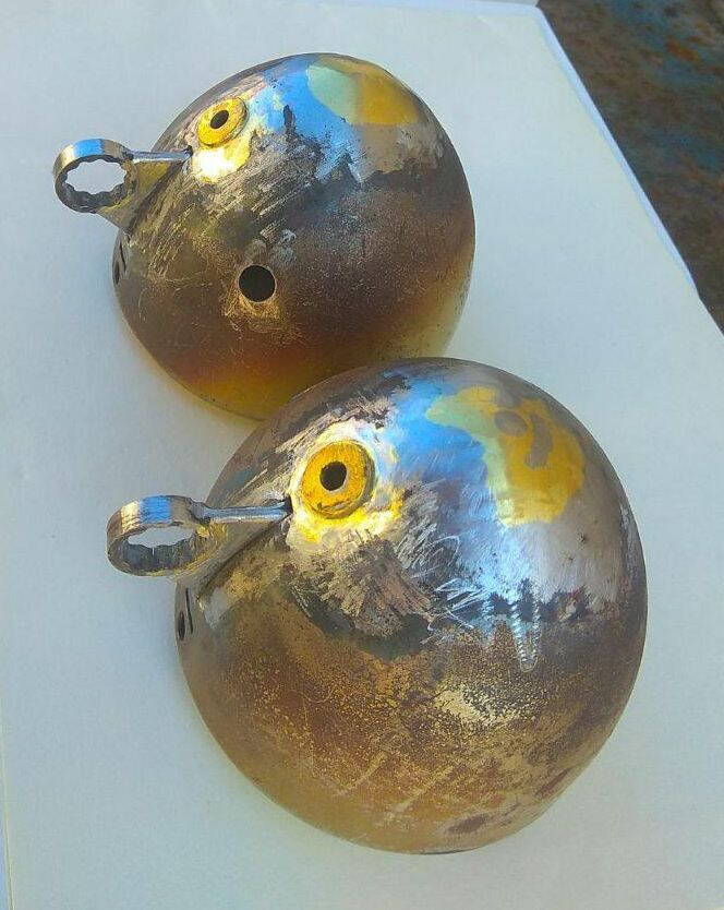

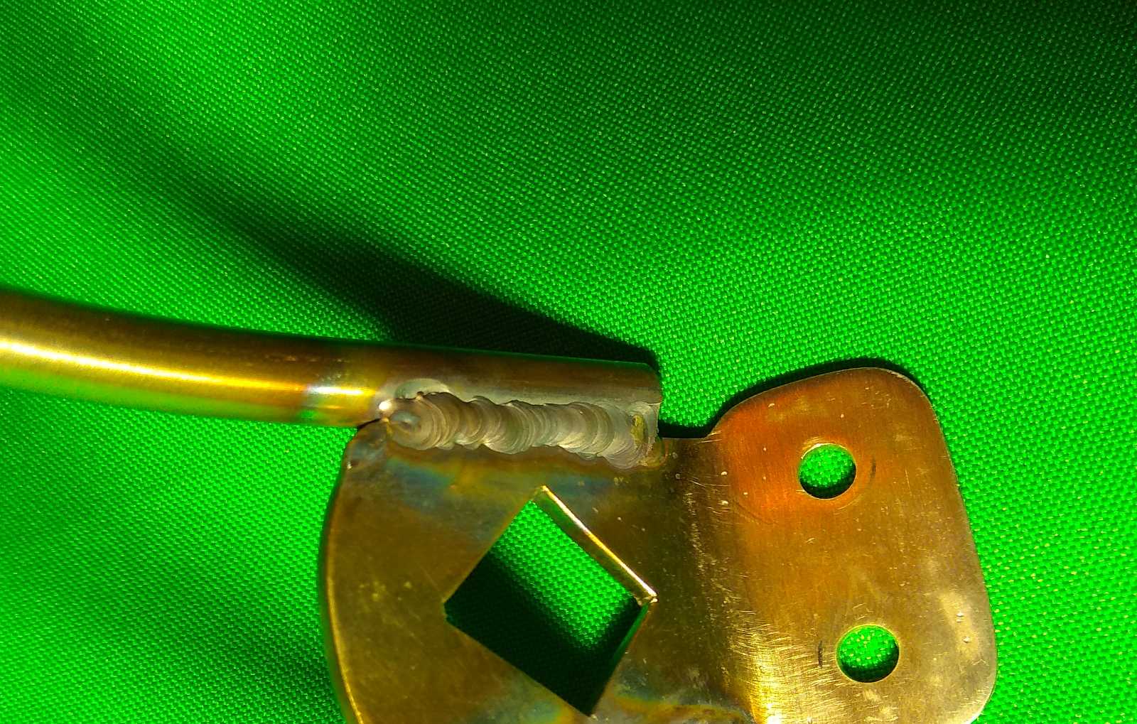

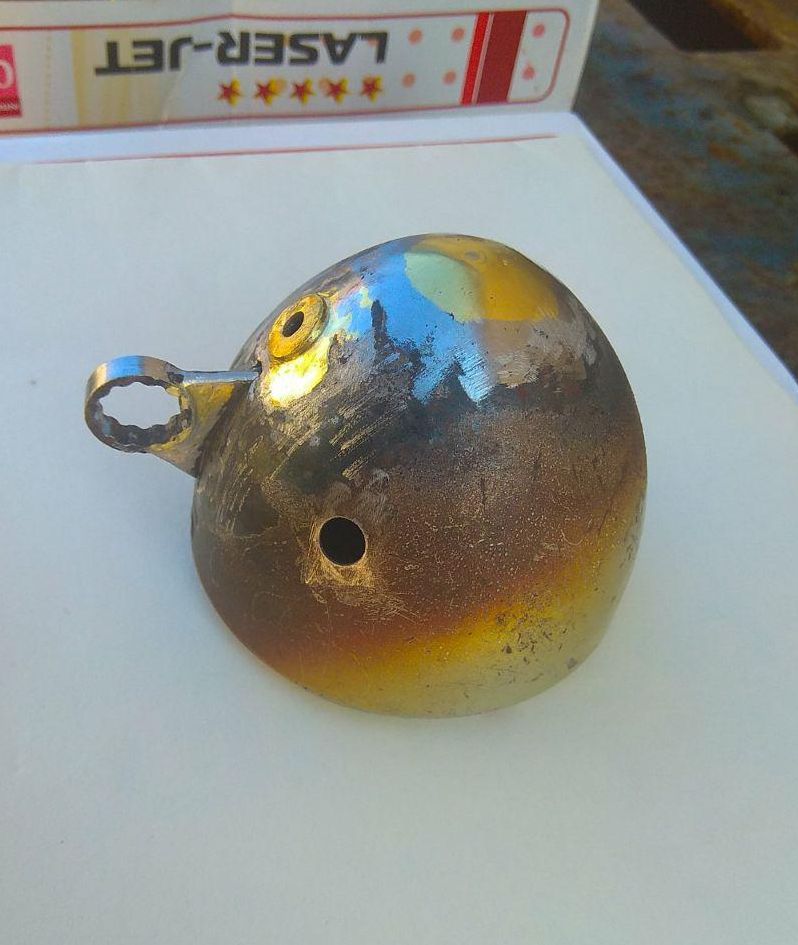

Трудимся над корпусами фар. Паяем "уши".
9.jpg [ 79.91 КБ | Просмотров: 3285 ]
Для установки тумблеров в нижней части расширено имевшееся отверстие, прикладываем и паяем шайбу (порог для влаги).
10.jpg [ 83.76 КБ | Просмотров: 3285 ]
Отверстие сбоку - под гнездо зарядки.
Пока на поверхности многовато латуни, чистовой вариант - перед отправкой на покраску.

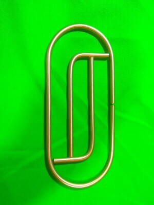

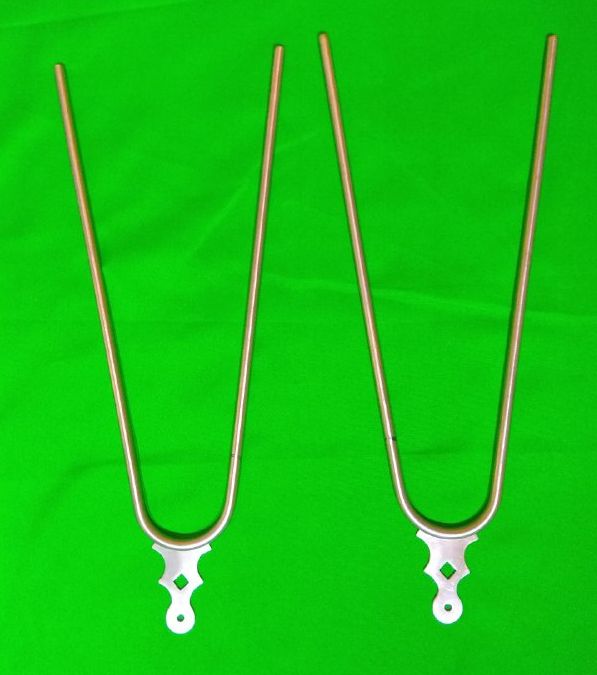

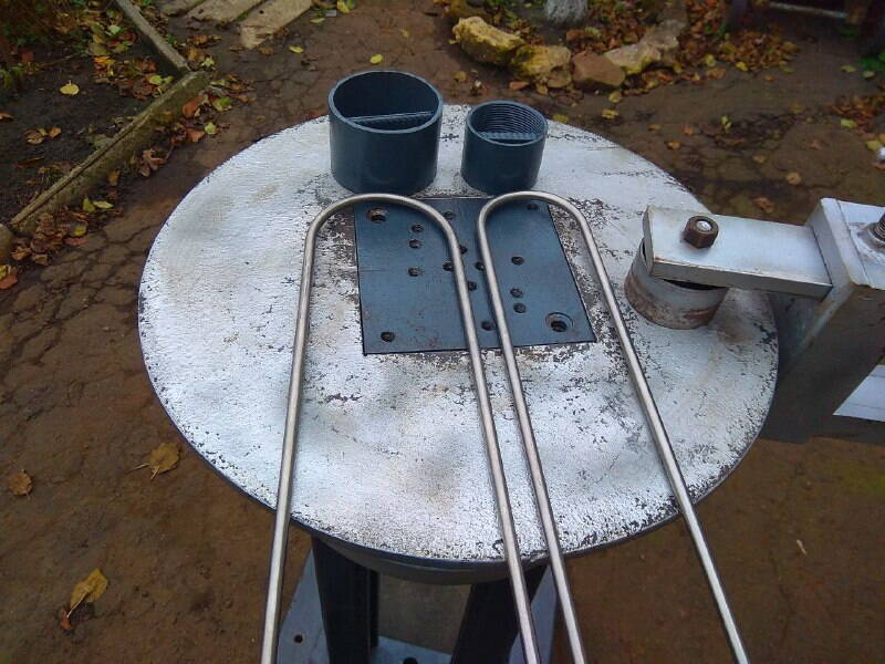

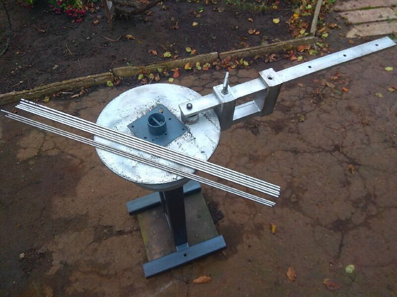

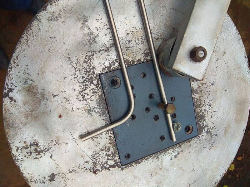

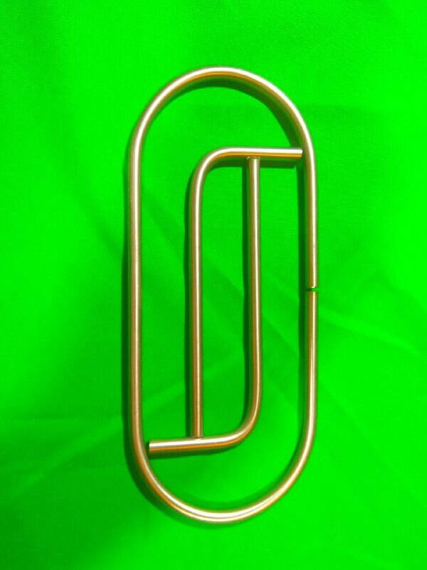

Для изготовления багажников используем нержавеющие пруток и трубку ф 8 мм.
Для крепления крыльев (дуг) применим такой же пруток, но ф 6 мм.

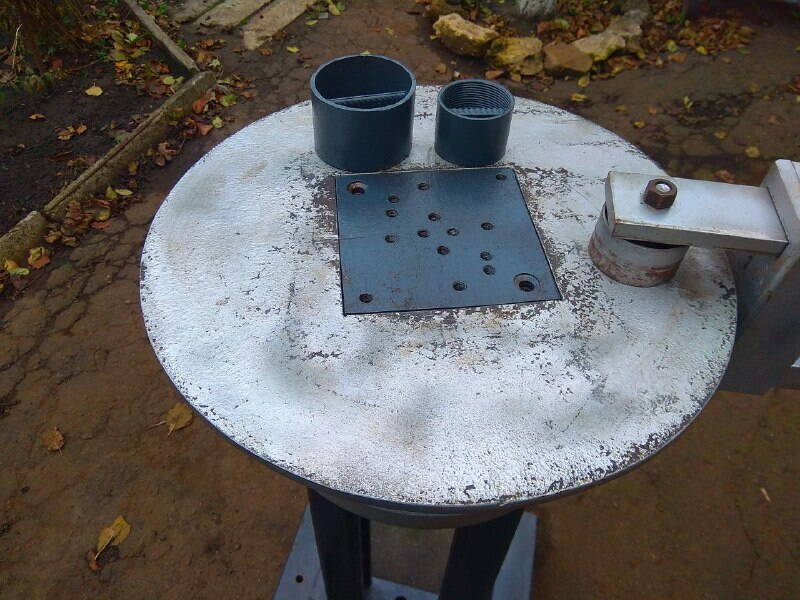

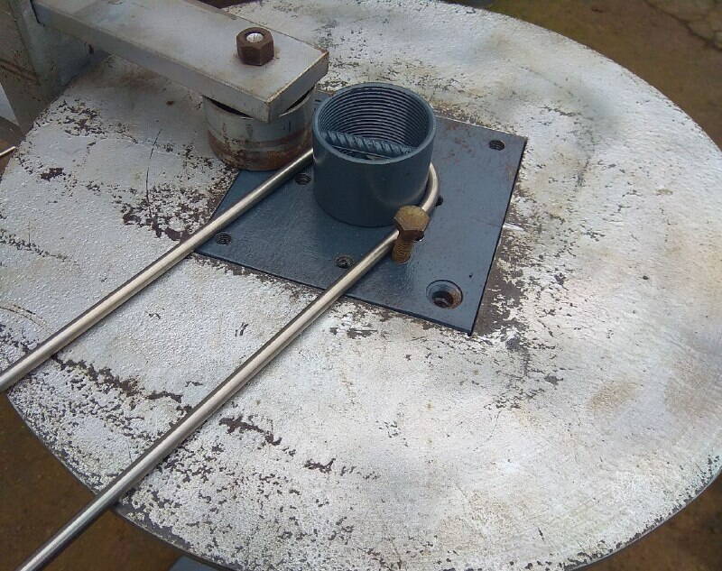

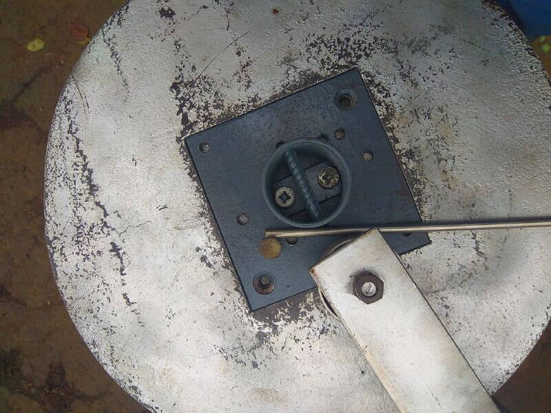

Все делаем в домашних условиях, используем т.н. "станок для холодной ковки":
1.jpg [ 114.01 КБ | Просмотров: 3211 ]
Применяем 2 разновидности насадок (отличаются диаметром):
2.jpg [ 136.03 КБ | Просмотров: 3211 ]

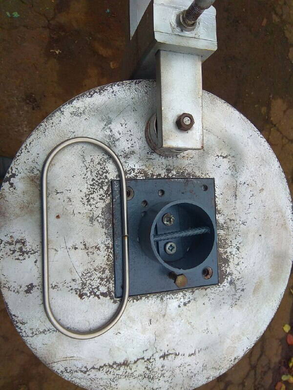

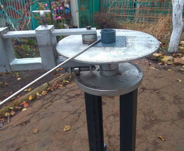

Процесс работы:
3.jpg [ 160.95 КБ | Просмотров: 3211 ]
4.jpg [ 83.34 КБ | Просмотров: 3211 ]
5.jpg [ 176.25 КБ | Просмотров: 3211 ]
Меньший диаметр - на передний багажник; больший - на задний:
6.jpg [ 138.06 КБ | Просмотров: 3211 ]
Отмеряем, обрезаем, догибаем:
7.jpg [ 142.7 КБ | Просмотров: 3211 ]
На прутках делаем углы:
8.jpg [ 163.03 КБ | Просмотров: 3211 ]
Получаем:
9.jpg [ 36.41 КБ | Просмотров: 3211 ]
Заготовки переднего багажника:
10.jpg [ 50.62 КБ | Просмотров: 3211 ]

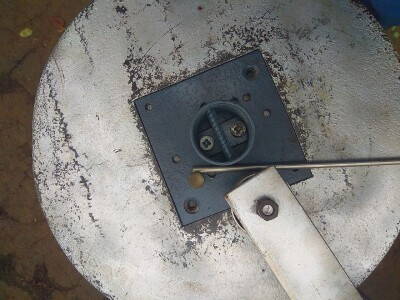

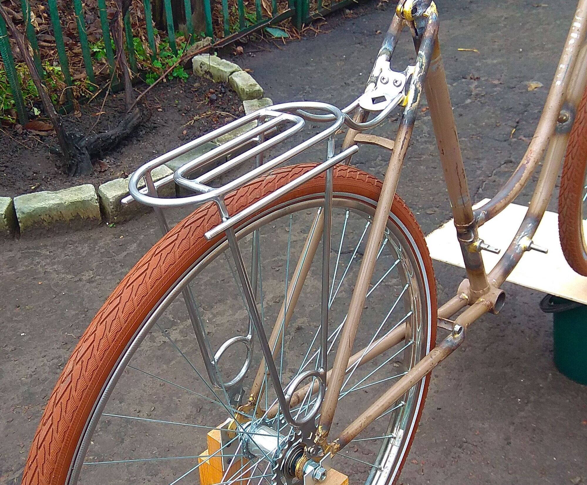

Доброго всем.

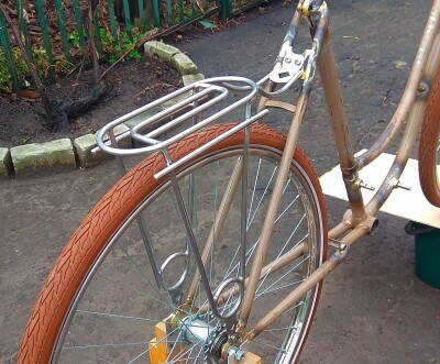

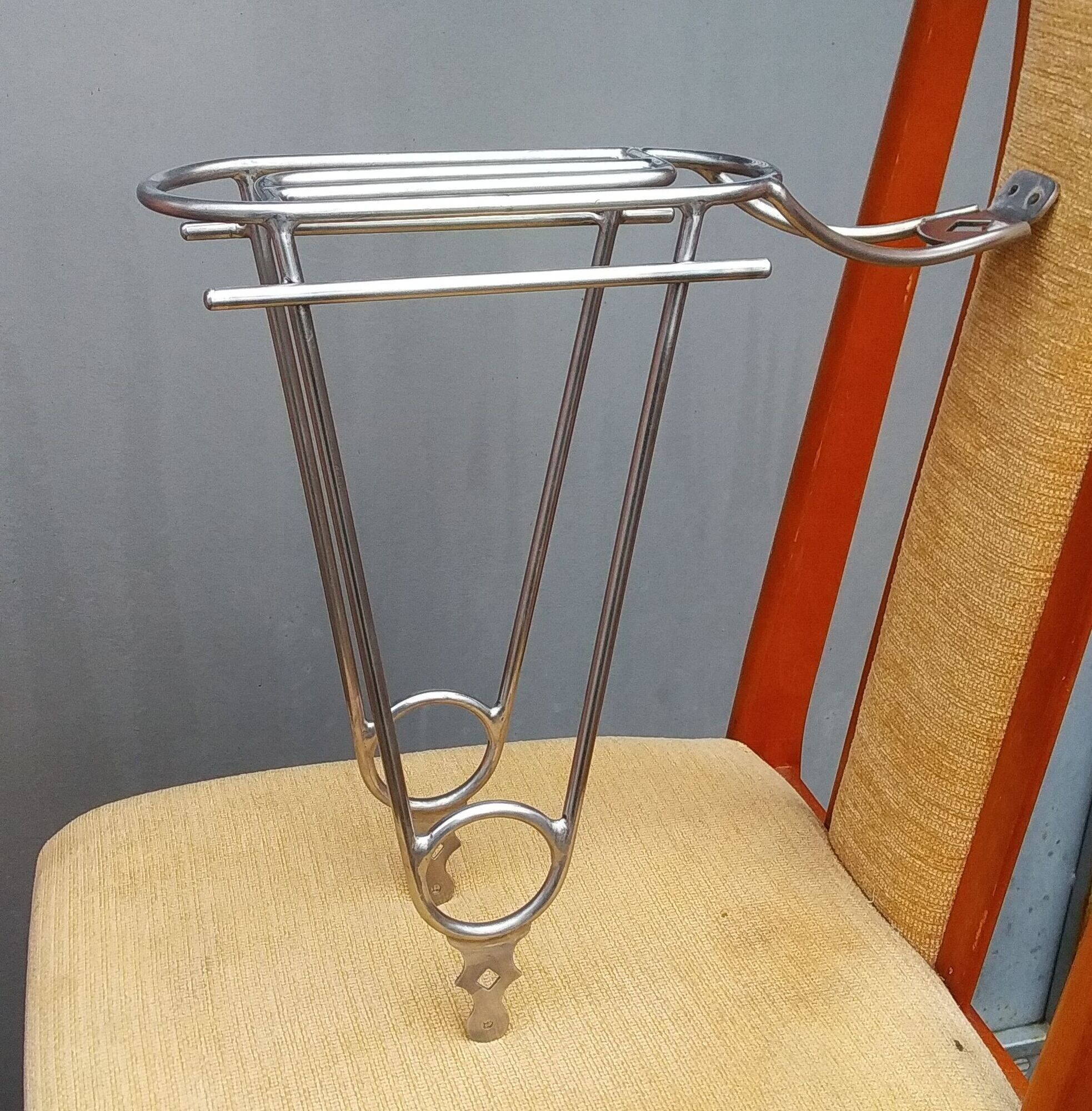

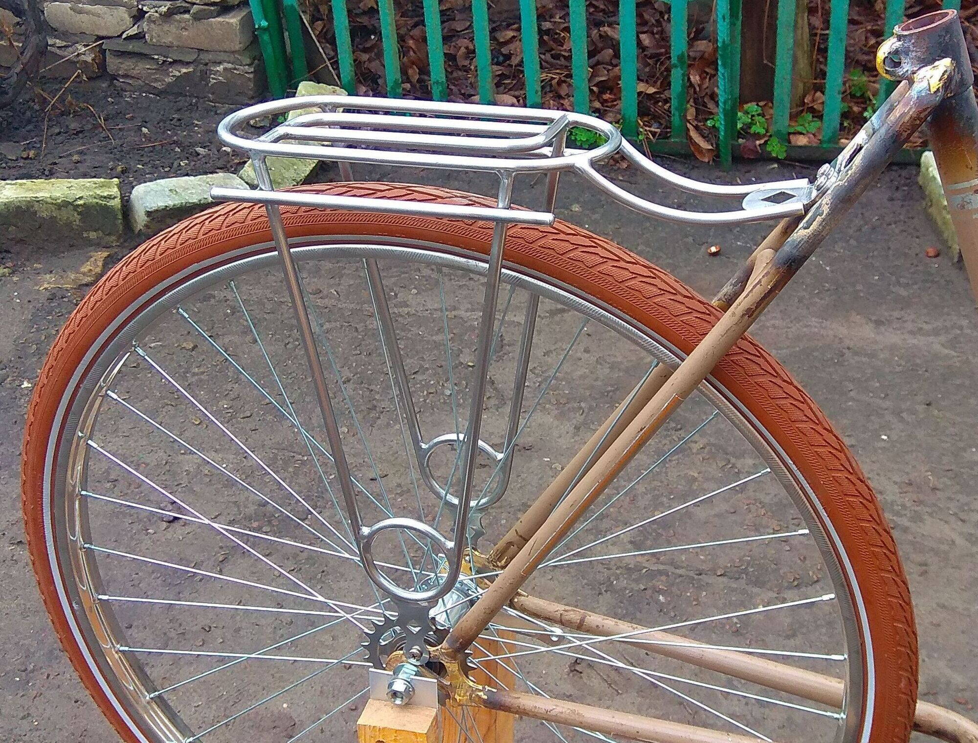

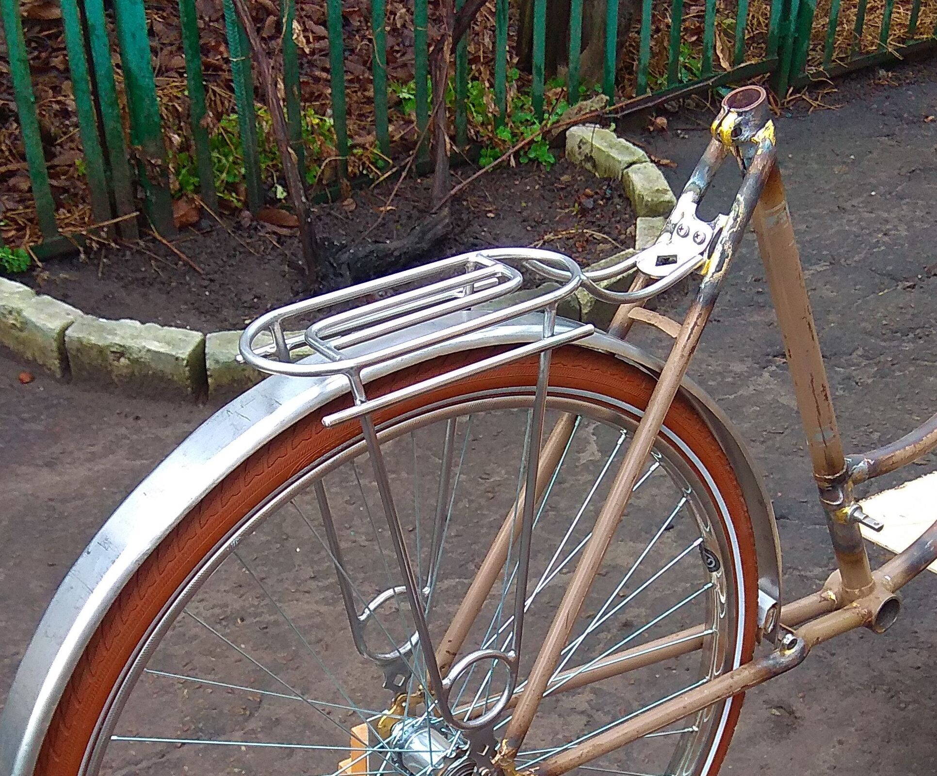

Прошедшую неделю уделил элементам крепежа будущего заднего багажника (область работ обозначил стрелками на чужом образце):
0.jpg [ 39.03 КБ | Просмотров: 3125 ]

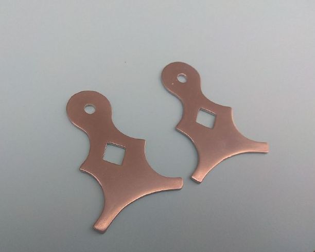

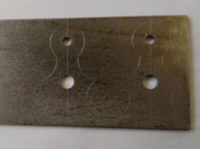

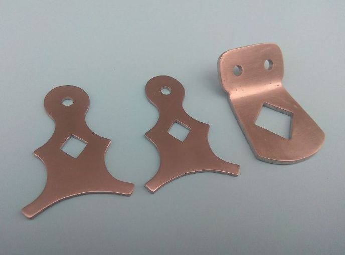

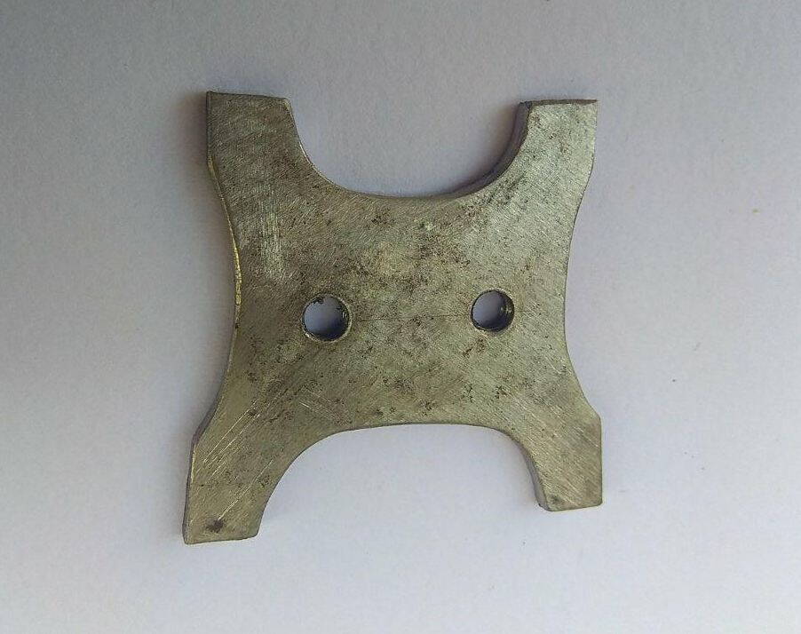

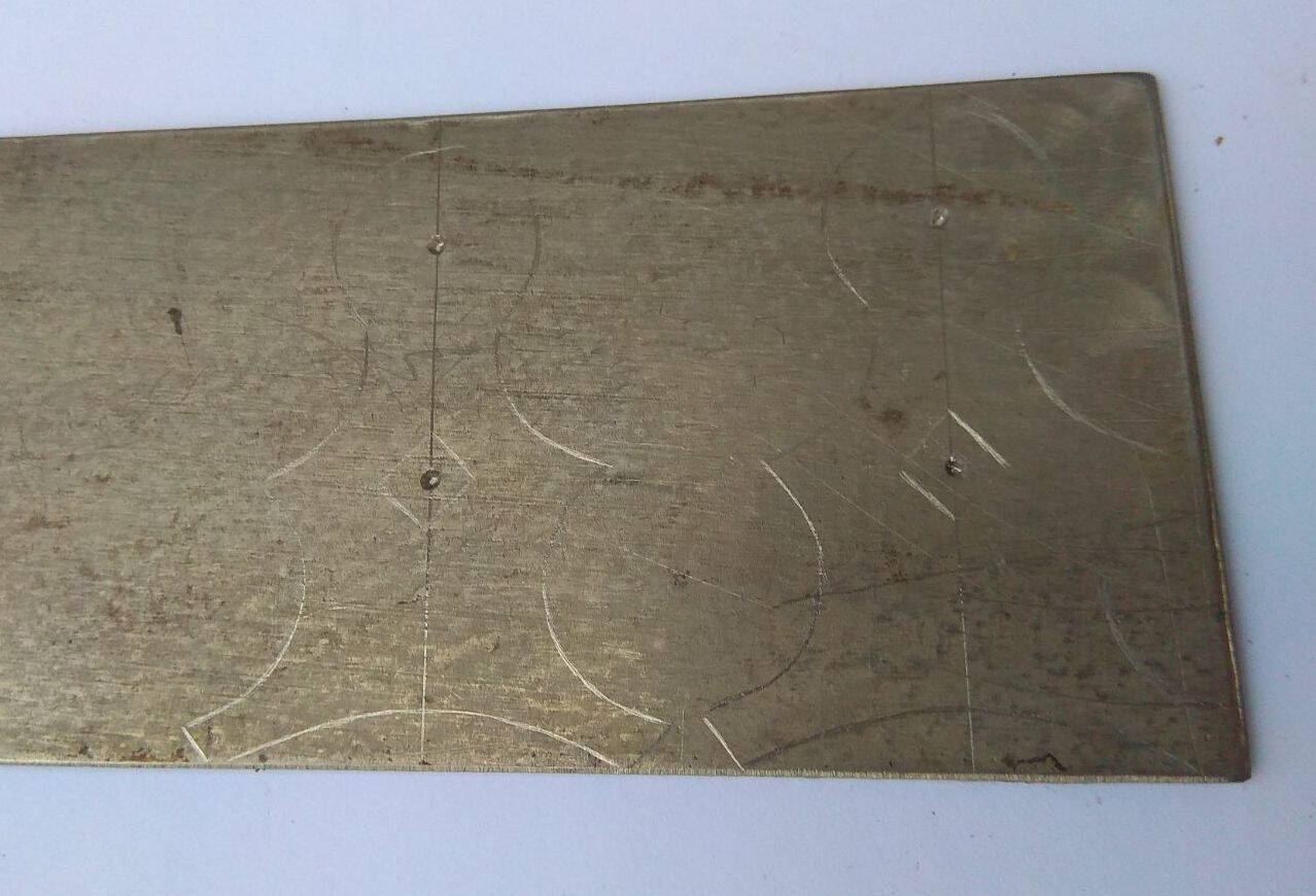

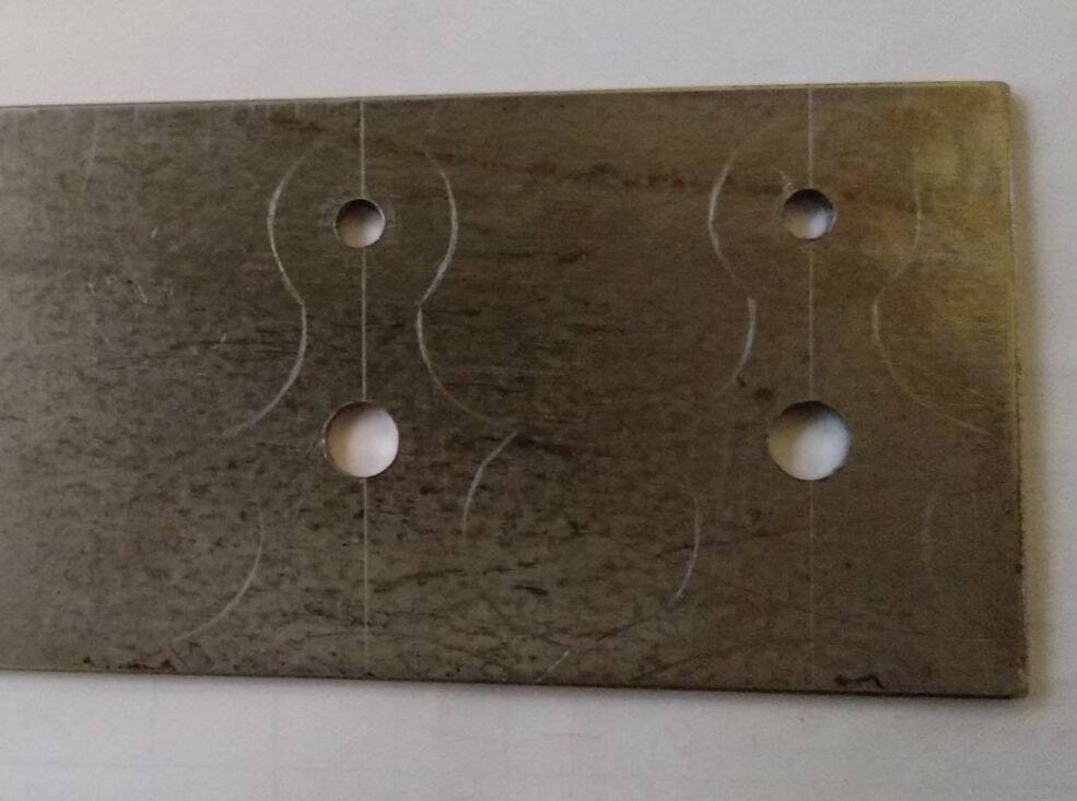

На этот раз не стал напрягаться с лазерной резкой, работал исключительно руками. Для нижних элементов использовал полосу нержи толщиной 2 мм.
Чертим, сверлим, вырезаем и зачищаем:
1.jpg [ 126.13 КБ | Просмотров: 3125 ]
2.jpg [ 67.16 КБ | Просмотров: 3125 ]
3.jpg [ 15.2 КБ | Просмотров: 3125 ]

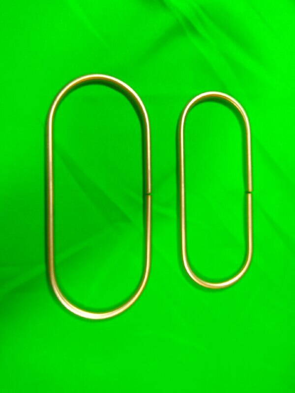

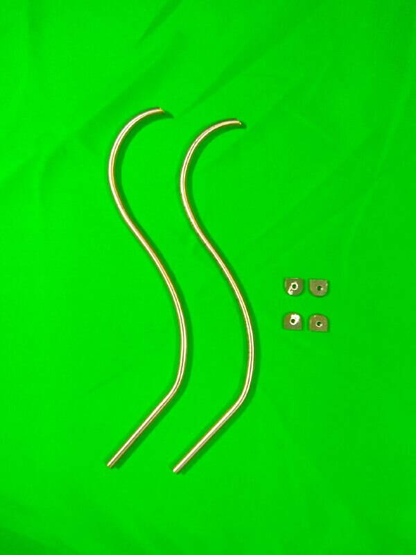

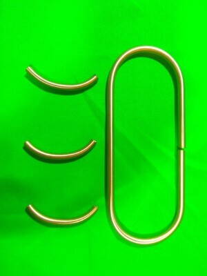

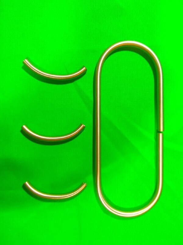

На том же станке выгнул стойки заднего багажника. Для получения окружности использовал насадку еще меньшего диаметра, чем показывал ранее. Примеряем элементы нижнего крепежа:
6.jpg [ 34.7 КБ | Просмотров: 3125 ]

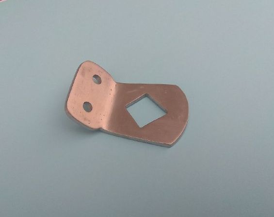

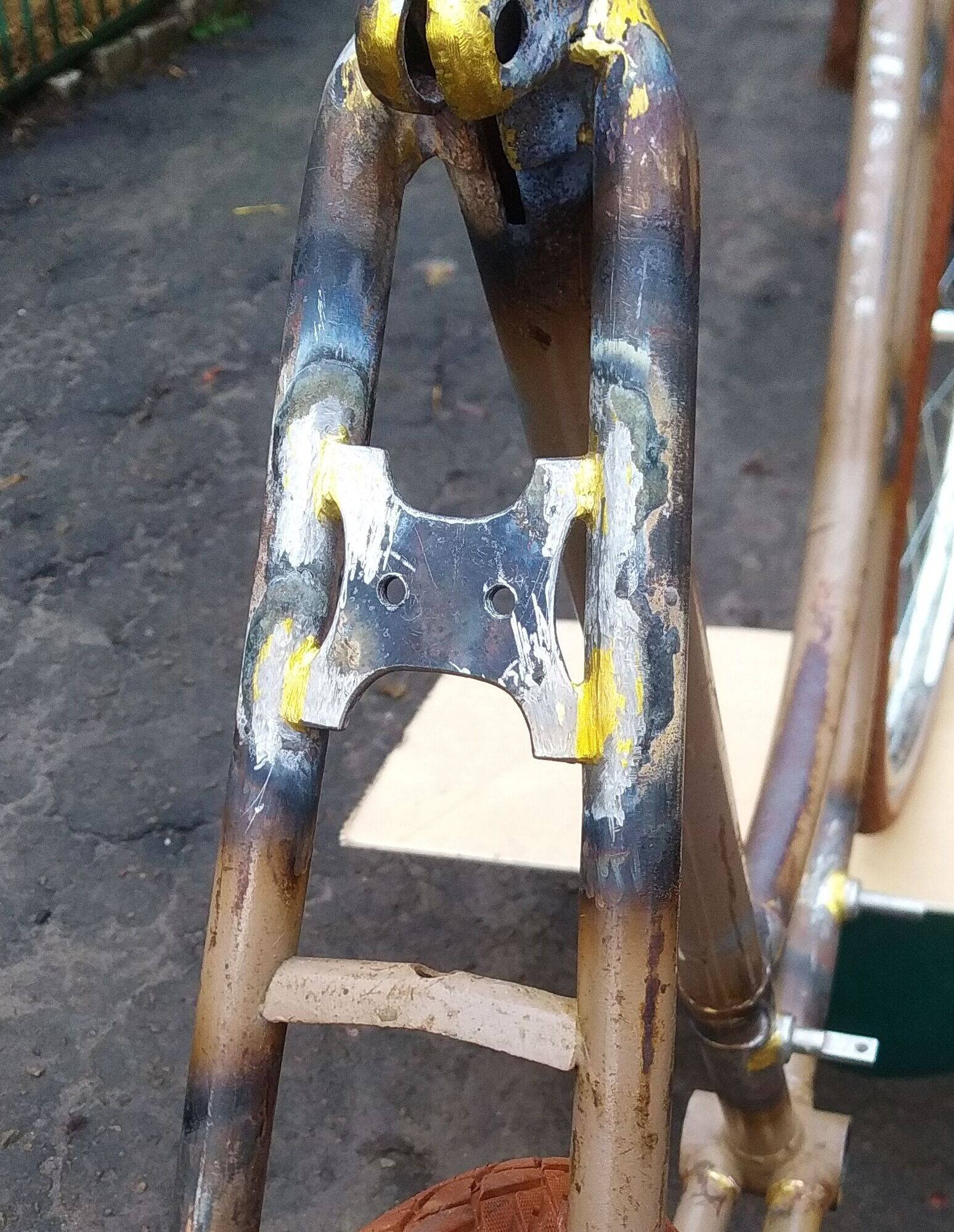

Используя полосу нержи толщиной 3,5 мм изготовил пластину для боковой фиксации багажника.
4.jpg [ 11.6 КБ | Просмотров: 3125 ]
5.jpg [ 21.8 КБ | Просмотров: 3125 ]
Пока все...

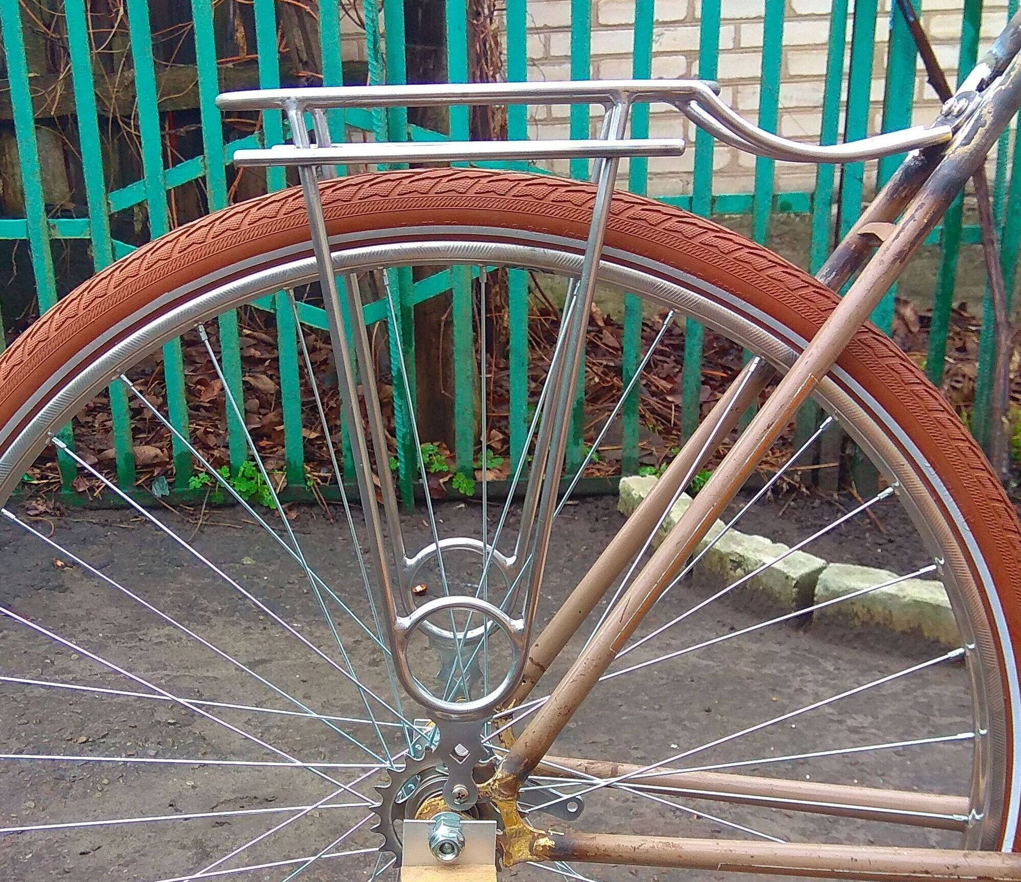

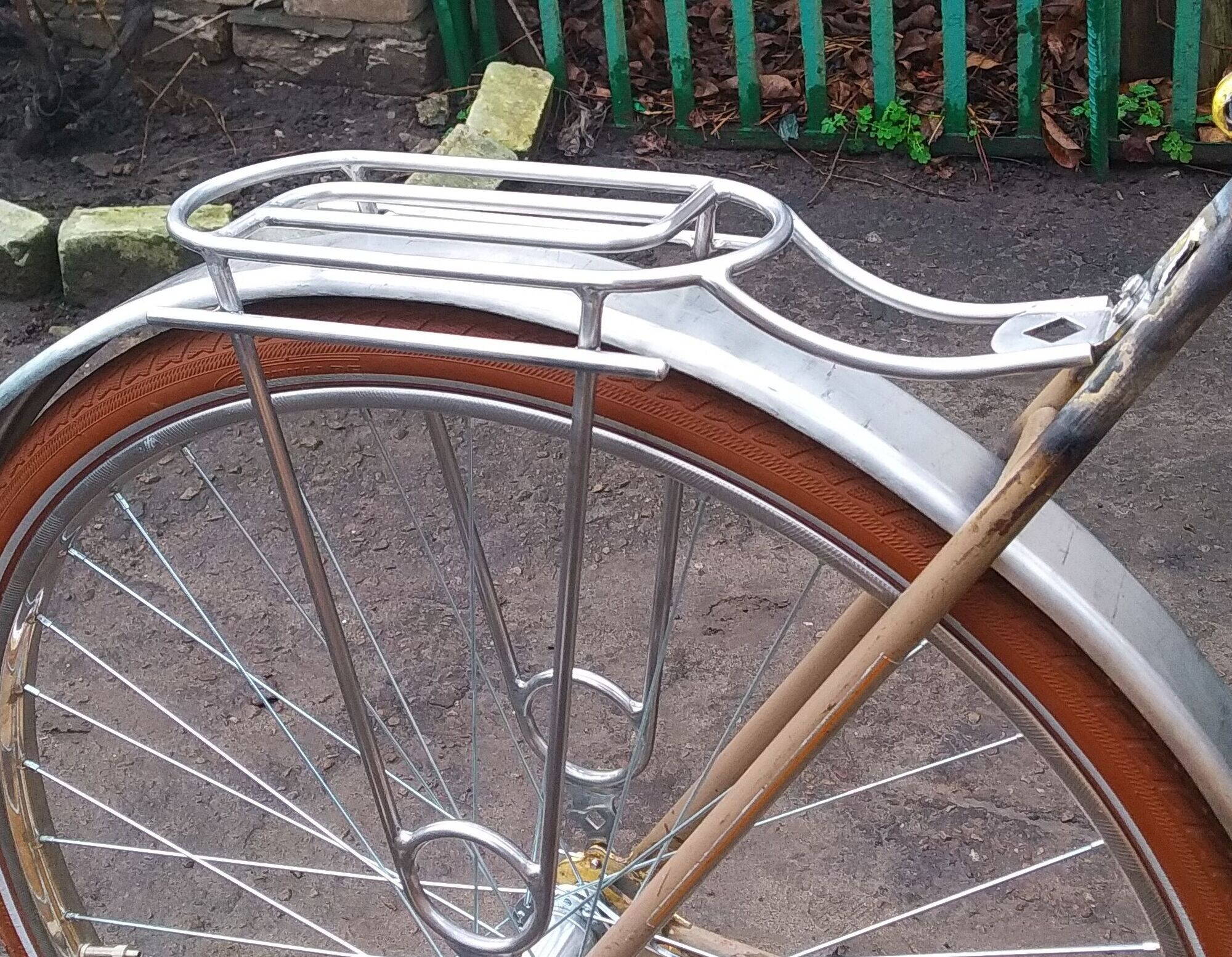

Добрый день.

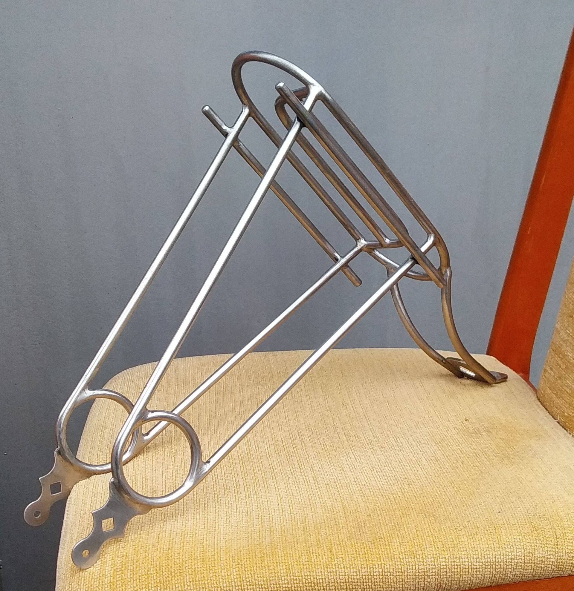

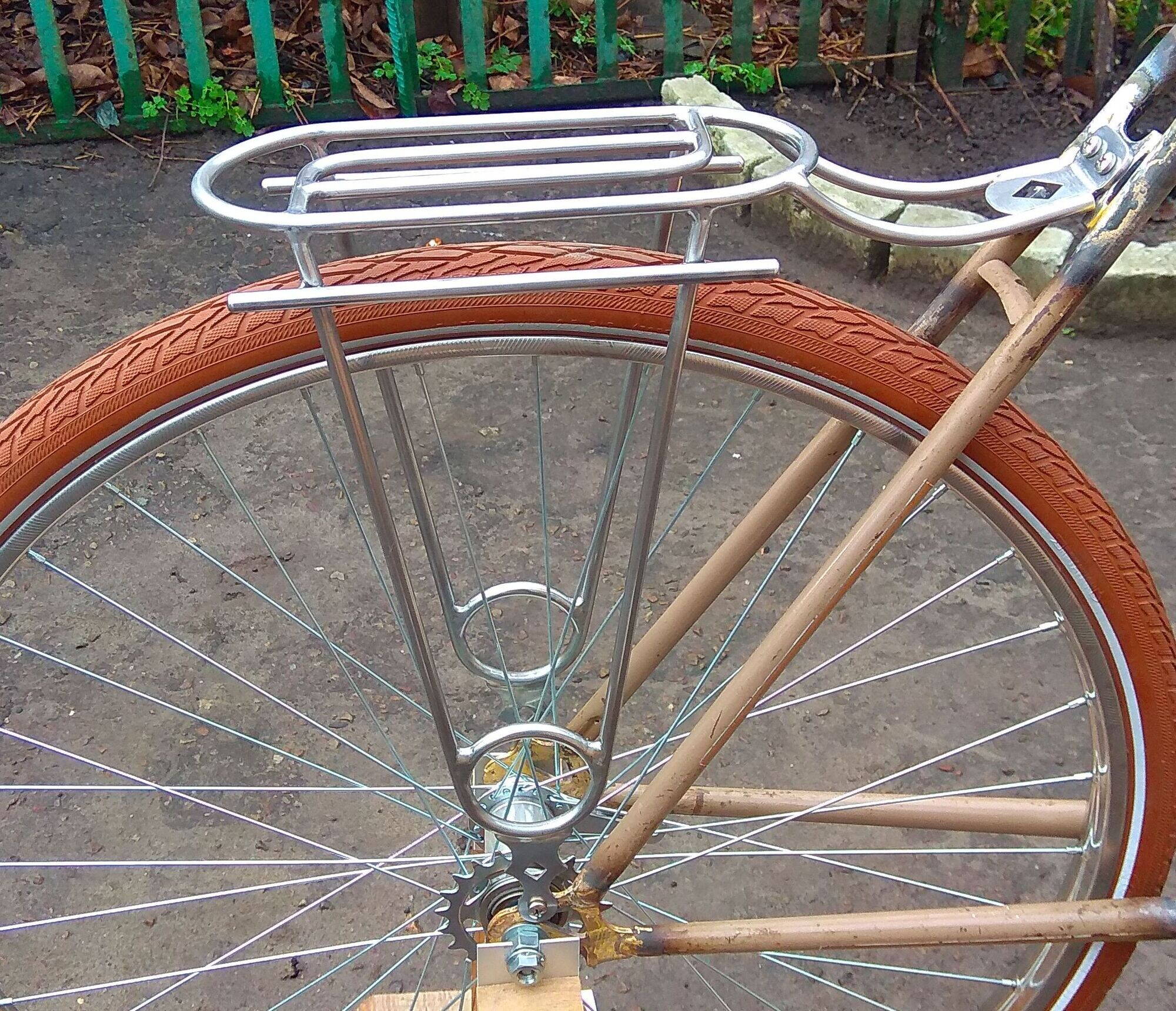

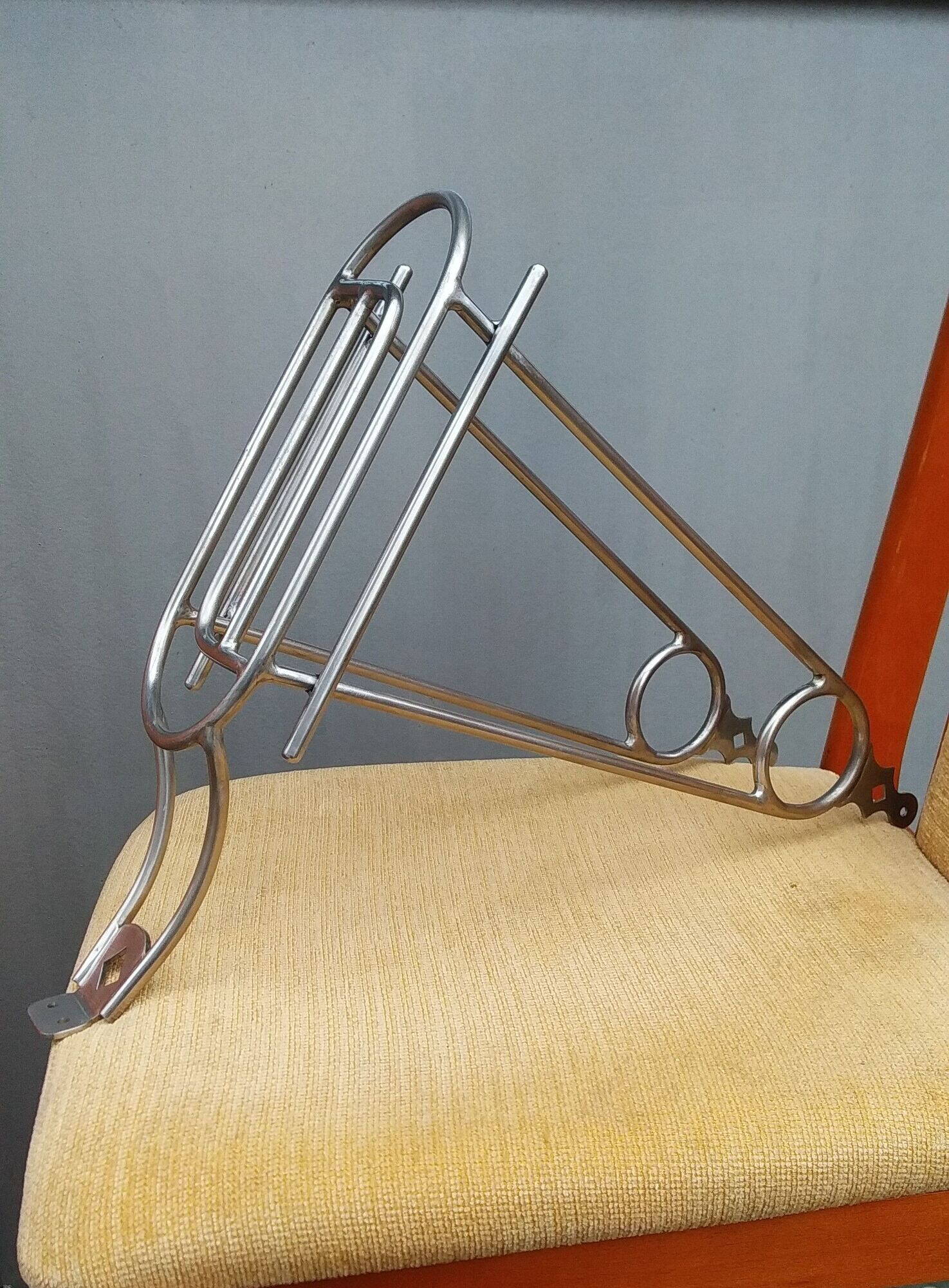

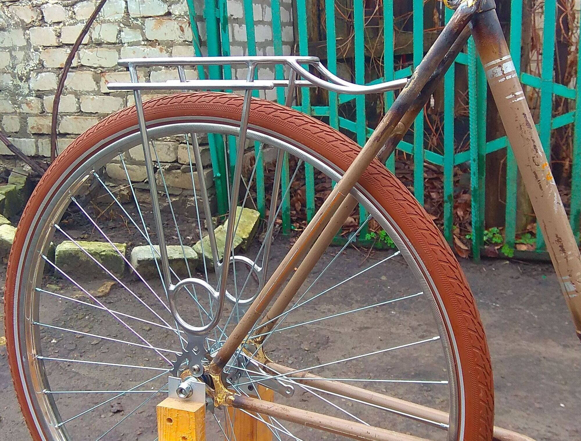

Сегодня закончил полировку заднего багажника. Многое из процесса работы показал выше, теперь продемонстрирую результат.
Да, чуть не забыл. Сначала был подготовлен и припаян к раме дополнительный крепеж.
4.jpg [ 74.28 КБ | Просмотров: 2854 ]
0.jpg [ 730.73 КБ | Просмотров: 2854 ]

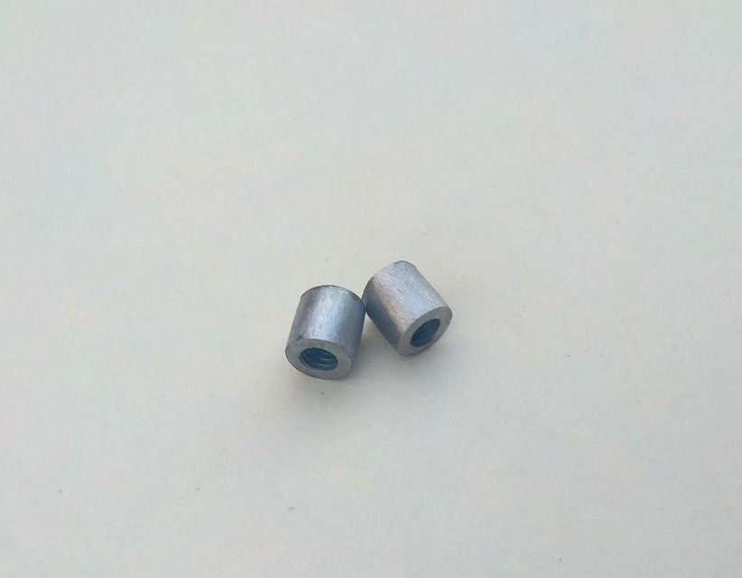

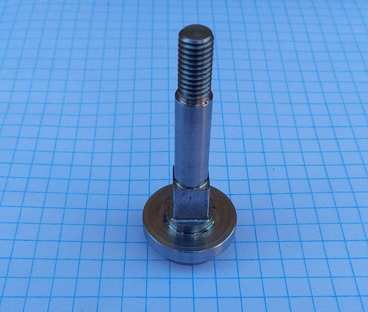

Первоначально хотел на внутренние части стоек напаивать такие крепления с резьбами, но передумал:
6.jpg [ 22.09 КБ | Просмотров: 2854 ]

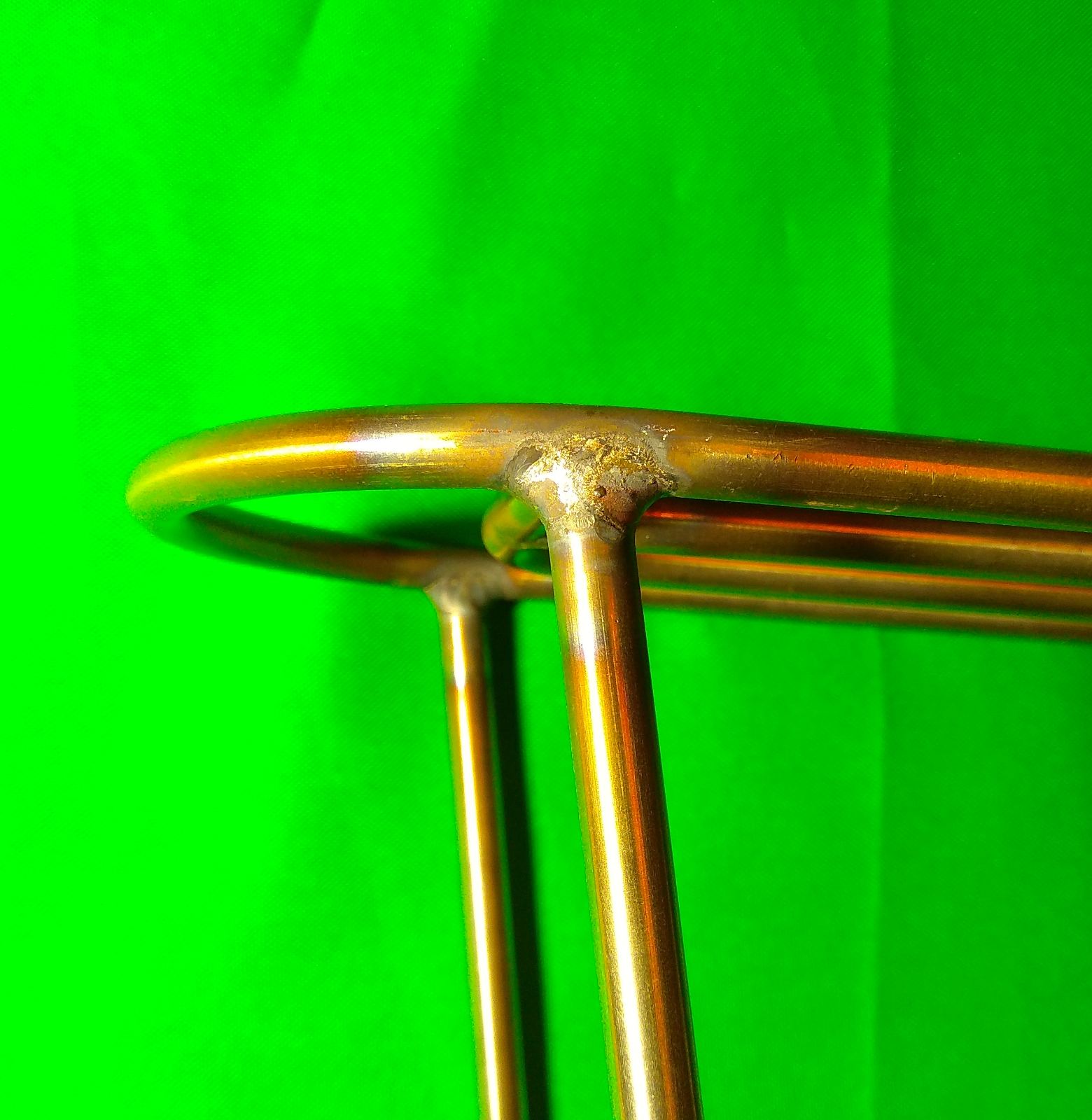

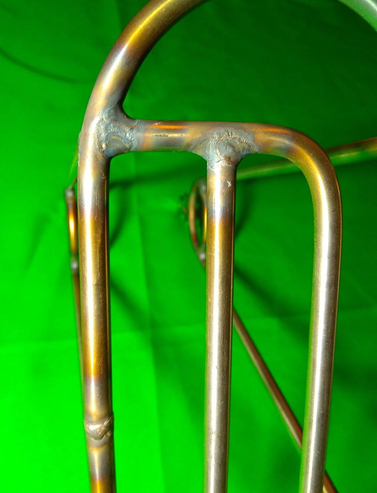

Для последующей зачистки требуется такое качество сварки по нержавейке:
изображение_viber_2019-12-13_14-53-47.jpg [ 190.96 КБ | Просмотров: 2854 ]
изображение_viber_2019-12-13_14-53-481.jpg [ 172.63 КБ | Просмотров: 2854 ]
изображение_viber_2019-12-13_14-53-471.jpg [ 234.05 КБ | Просмотров: 2854 ]

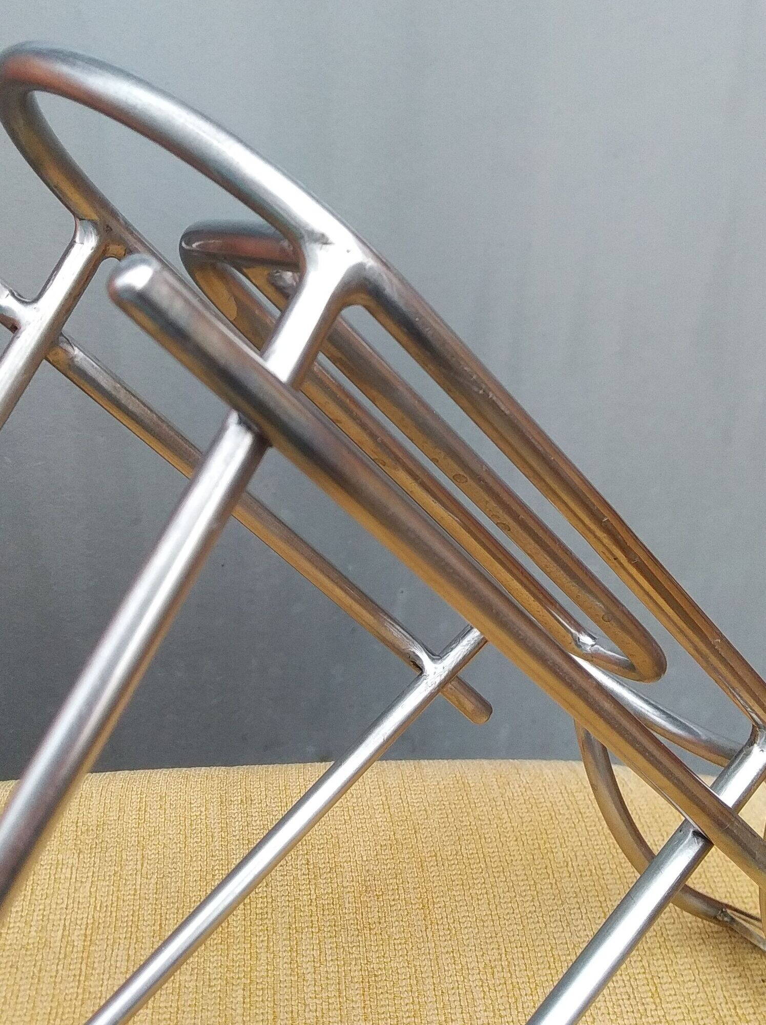

Результат:
2.jpg [ 991.18 КБ | Просмотров: 2854 ]
3.jpg [ 614.17 КБ | Просмотров: 2854 ]
4.jpg [ 693.43 КБ | Просмотров: 2854 ]

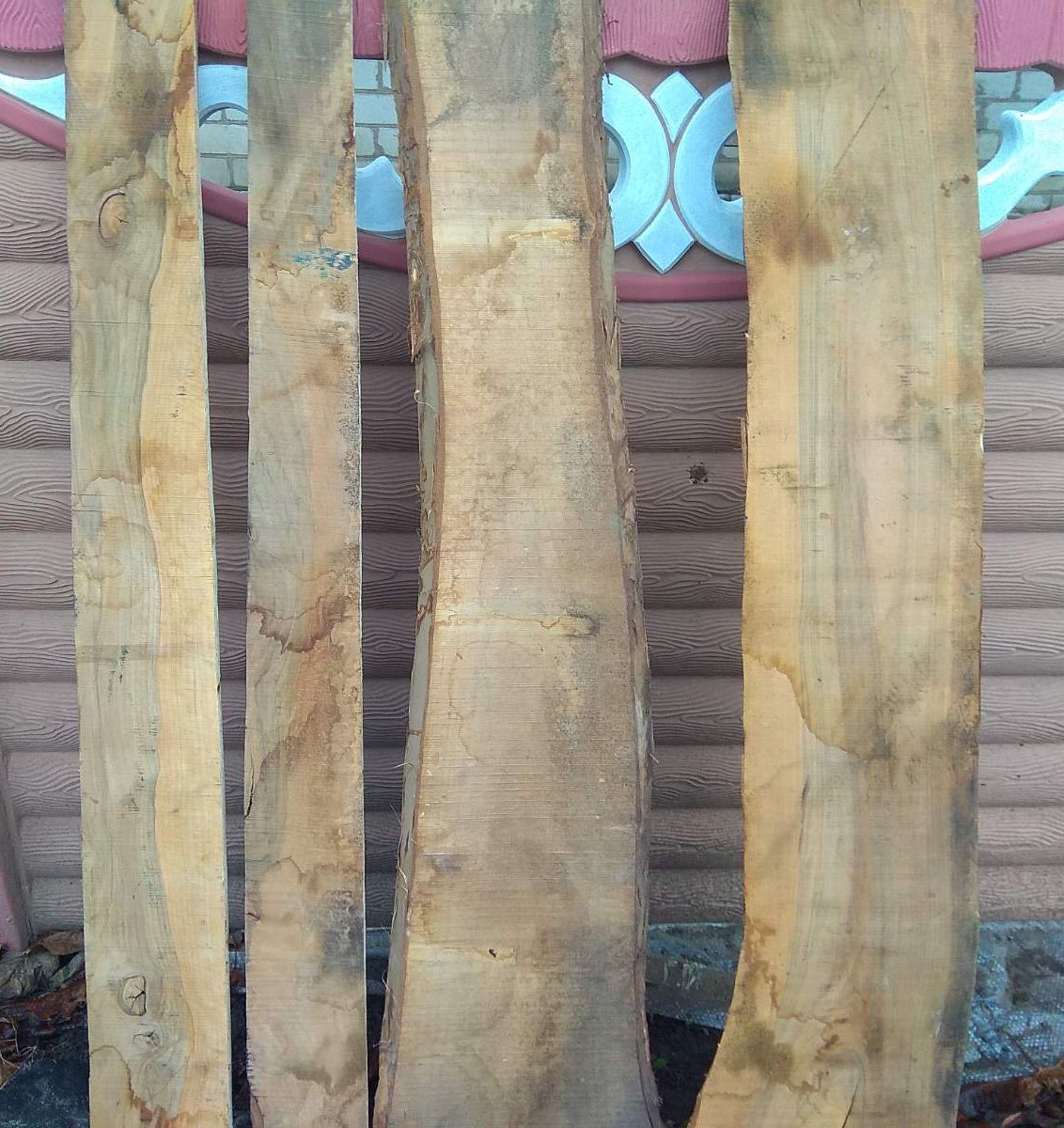

В несколько отдаленной перспективе - быстросъемный ящик на данный багажник. Планируемый материал - орех, собственно вот материал:
