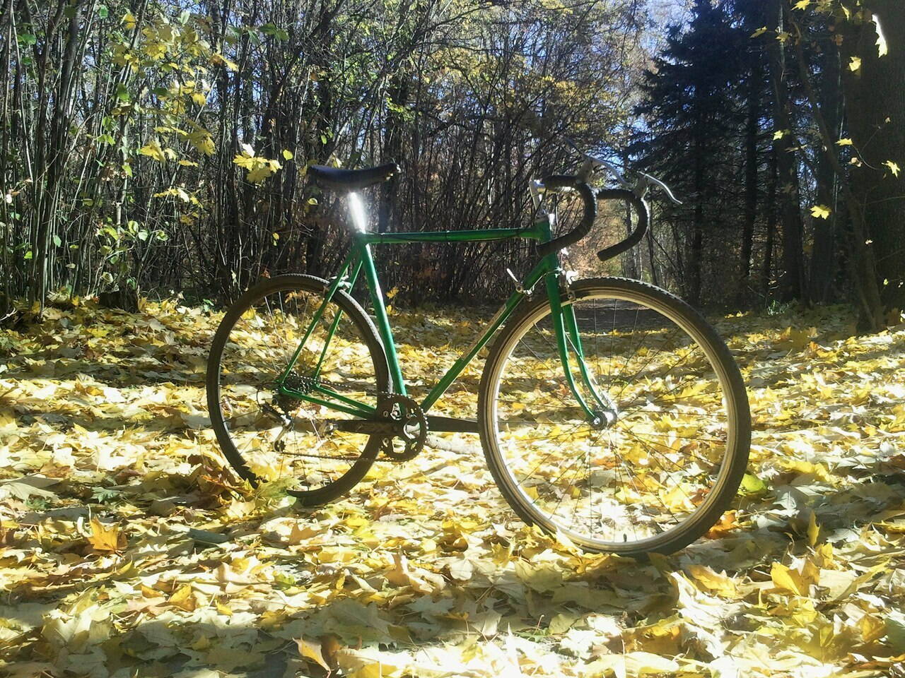

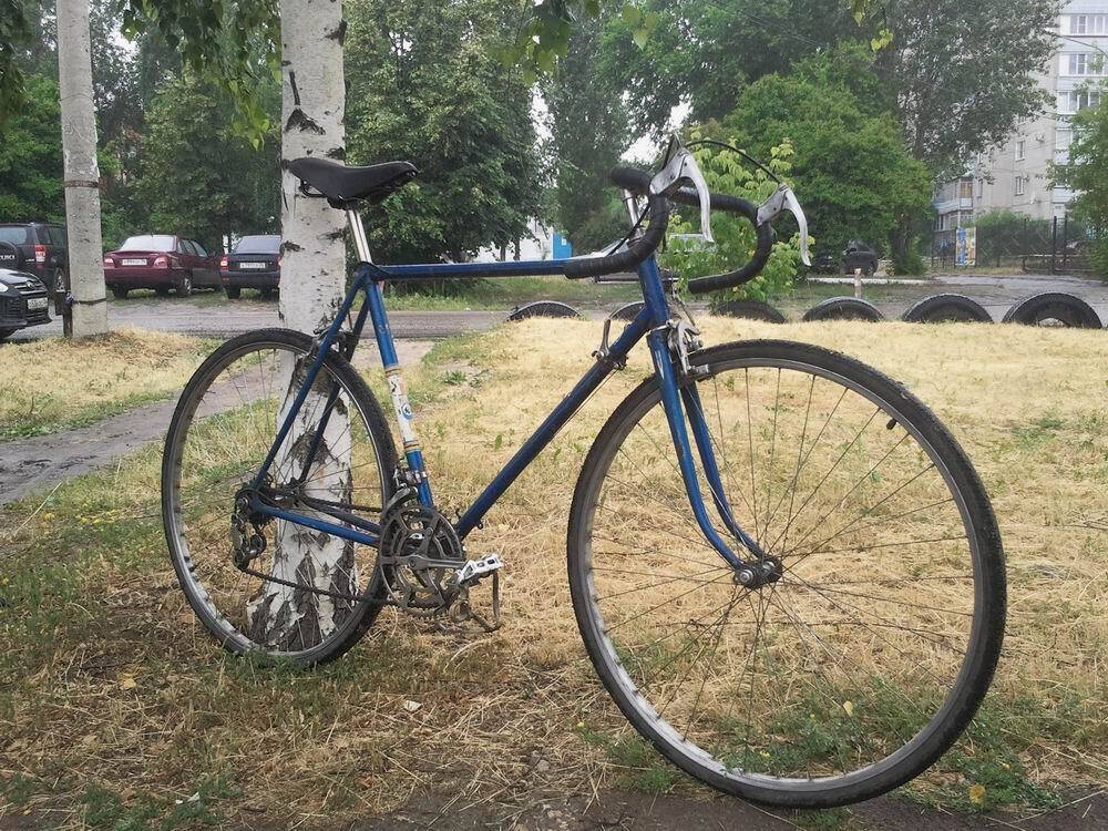

Поставил новое кожаное седло, тормоза харьков, камеры и покрышки я77 на свой любимый спорт и наконец выкатил его. Простоял он в квартире почти 4 месяца, теперь будет альтернативой рабочему стелсу.

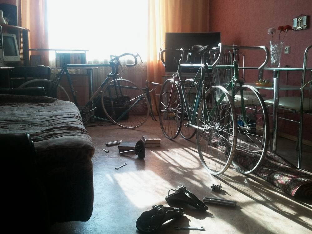

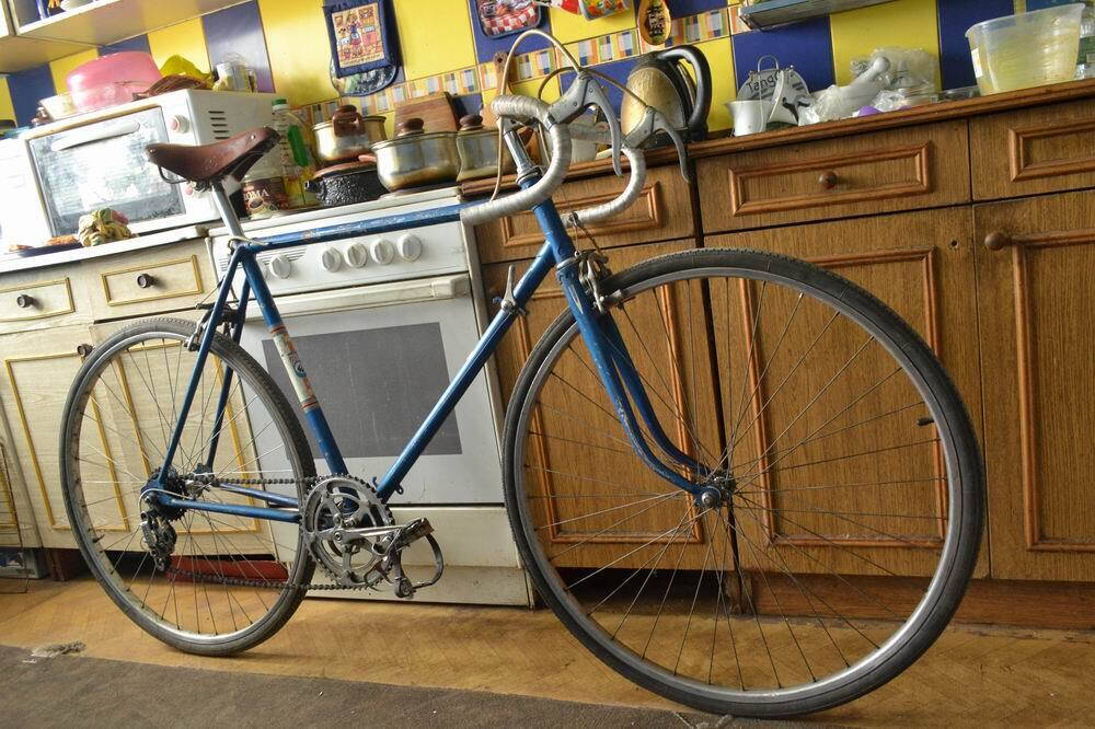

Собрал одному хорошему человеку спорт 1974 года. Потратил на него 6 дней, как обычно полностью разобрал, все смазал и сделал. Сзади поставил шестерик 14-28, спереди оставил родную сковородку, а также нашел родные покрышки я77.

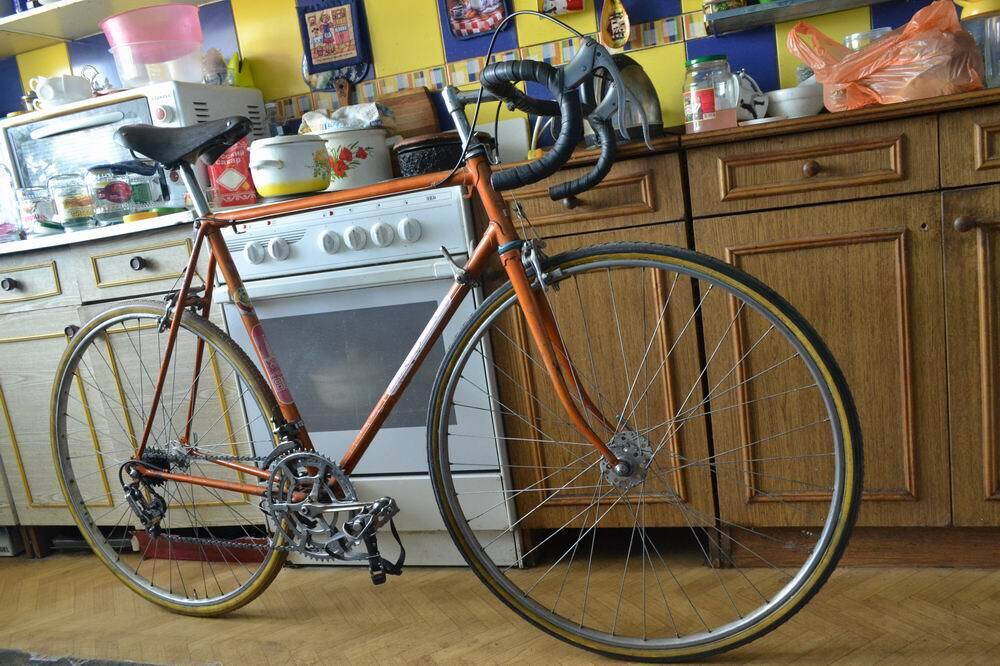

Теперь жду следующих выходных, когда его заберут. А пока что буду испытывать его по городу, м4 и лесам Олимпика. В квартире теперь 2 спорта 1974 и 1975 годов.

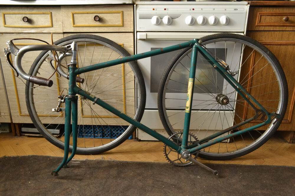

Давно не отписывался в теме. Вчера привезли мне спутник в 39 1969 года. Не хватало в нем рулевой, переклюка, тросов и много еще по мелочи.

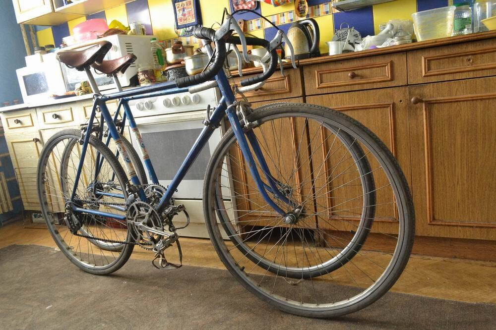

Позанимался я с ним в итоге почти полдня. Переспицевал заднее колесо, обод был убитый, перебрал втулки, каретку, педали. Цепь была порвана и вытянута вхлам, пришлось ставить из своих запасов. Не хватало киперной ленты, заклепок в седле, а также много разной мелочевки. Педали ставить не стал, пока хозяин его не заберет.
Встречайте мою работу :smile:.

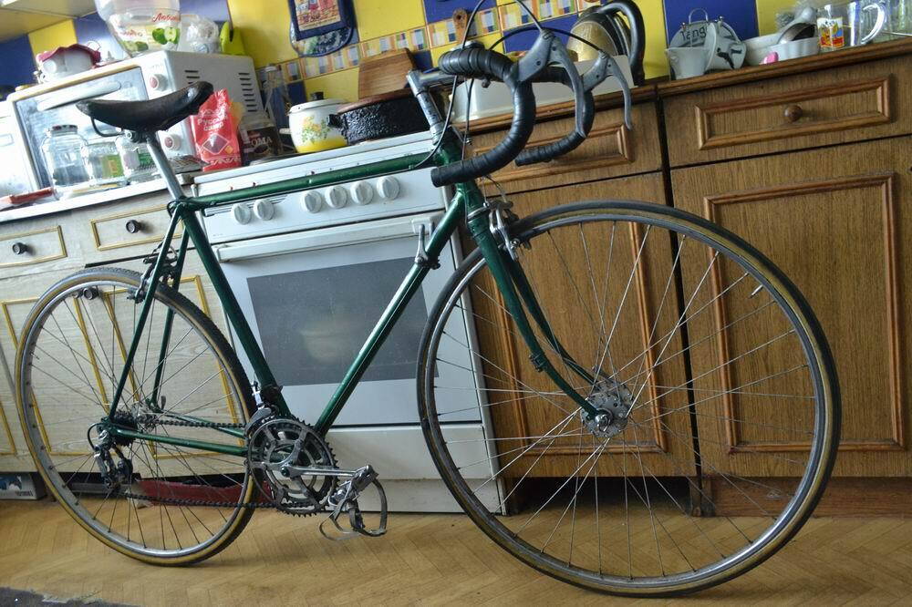

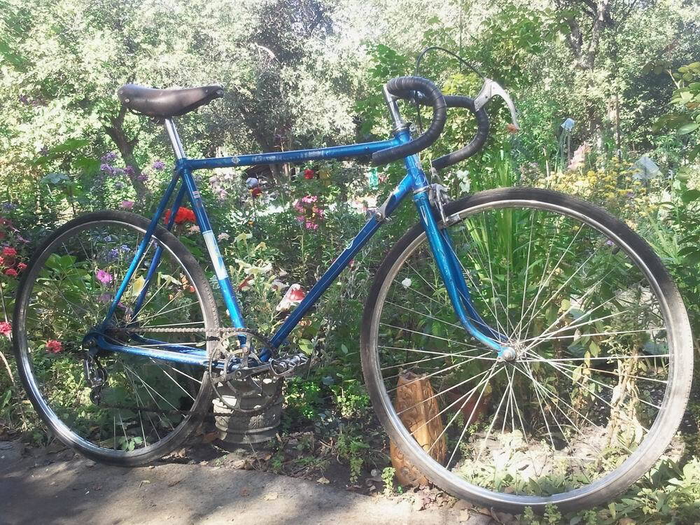

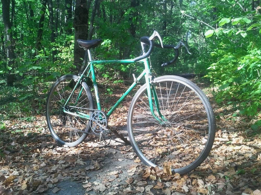

Жизнь идет и летом за 500р был куплен у знакомого спутник в 301 1974 года. В комплекте была рама с вилкой, система, тормоз, цепь и седло годов 60хх вместе с колесами от раннего туриста в 32. За пару летних месяцев вел был полностью разобран, поменял на нем все троса с рубашками, перебрал втулки, педали, тормоза, рулевую, поставил седло ук начало 70хх, три звезды поменял на четыре, теперь сзади стоит 16-18-20-24. Тест драйв показал отличный накат, для дачных дорог на нем в самый раз :smile:.
Resize of 2015-08-26 10.03.59.jpg [ 258.19 КБ | Просмотров: 2426 ]

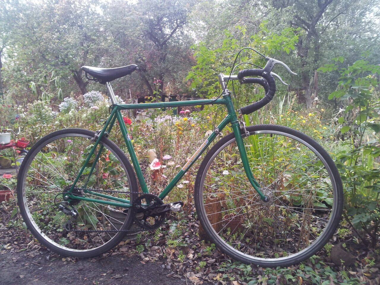

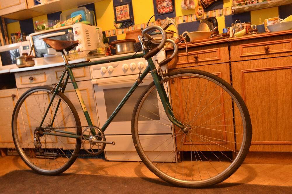

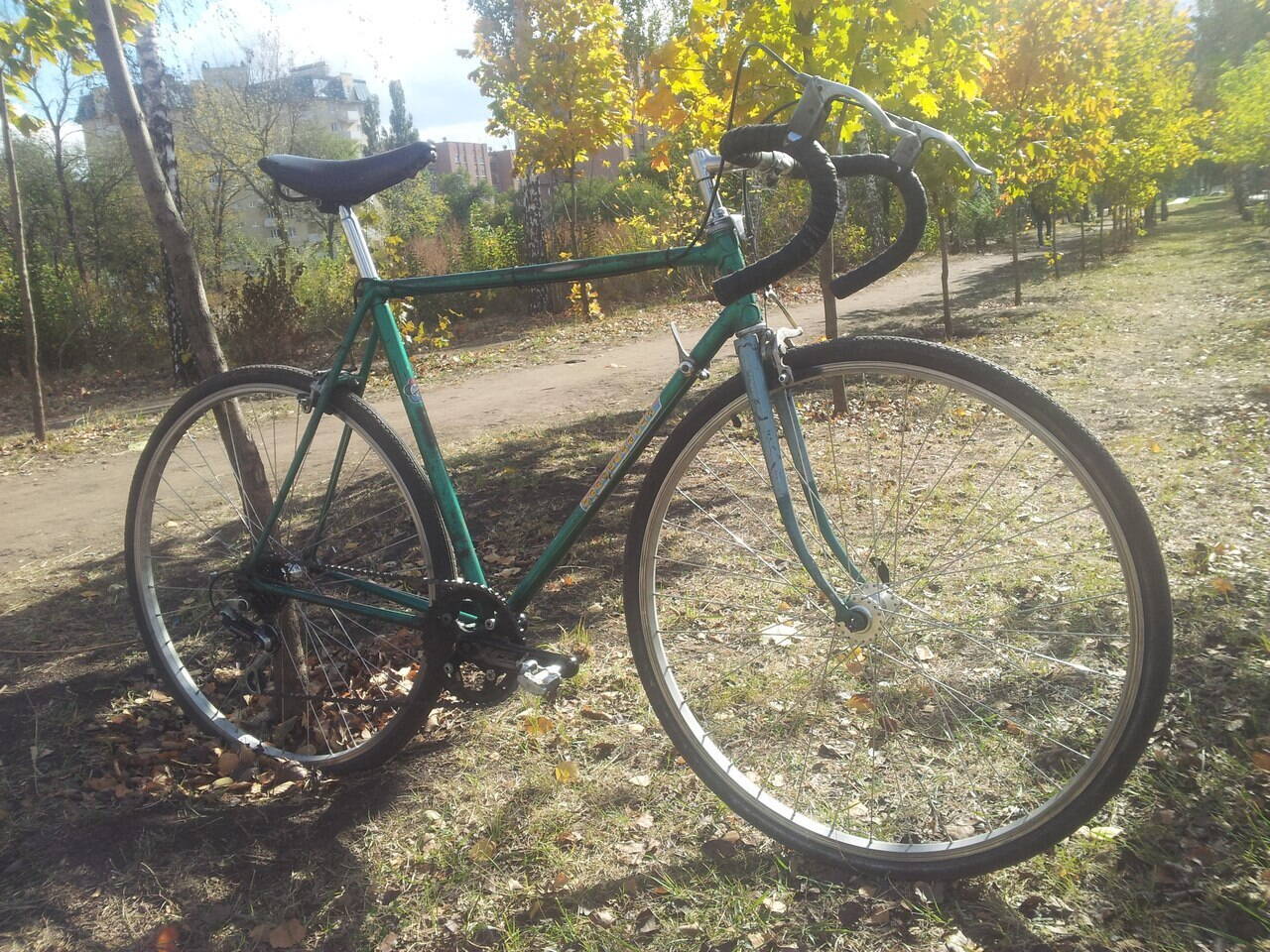

А вот второй проект, который смог осуществить совсем недавно. С прошлого года, после освобождение велобазы мне достались две рамы спутник в39, оба 1970года. Для себя решил оставить зеленую, так как вилка на нем родная, да и цвет радует глаз. В течение пару недель была собрана вся навеска, седло поставил ук начало 60хх, переклюк харьков, тоже начало 60хх, камеры и покрышки из старых запасов. На днях устроил тест драйв по лесам, гнать на нем нету никакого желания. Накат отличный, глотает замечательно кочки и ямки, вел очень понравился.
Resize of 2015-08-28 16.47.17.jpg [ 119.49 КБ | Просмотров: 2418 ]
