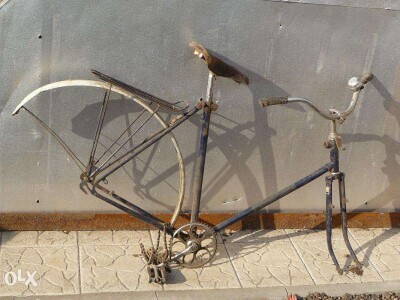

Во какую красоту за 80грн купил :D . Теперь все чаще думаю о баллоне

:D система понравилась
Переплатил, ну да х сним. Друг за этот https://www.flickr.com/photos/129014355 ... 598537347/ 50 давал - там всё было, и ещё в довесок такой же хлам, как твой.

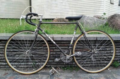

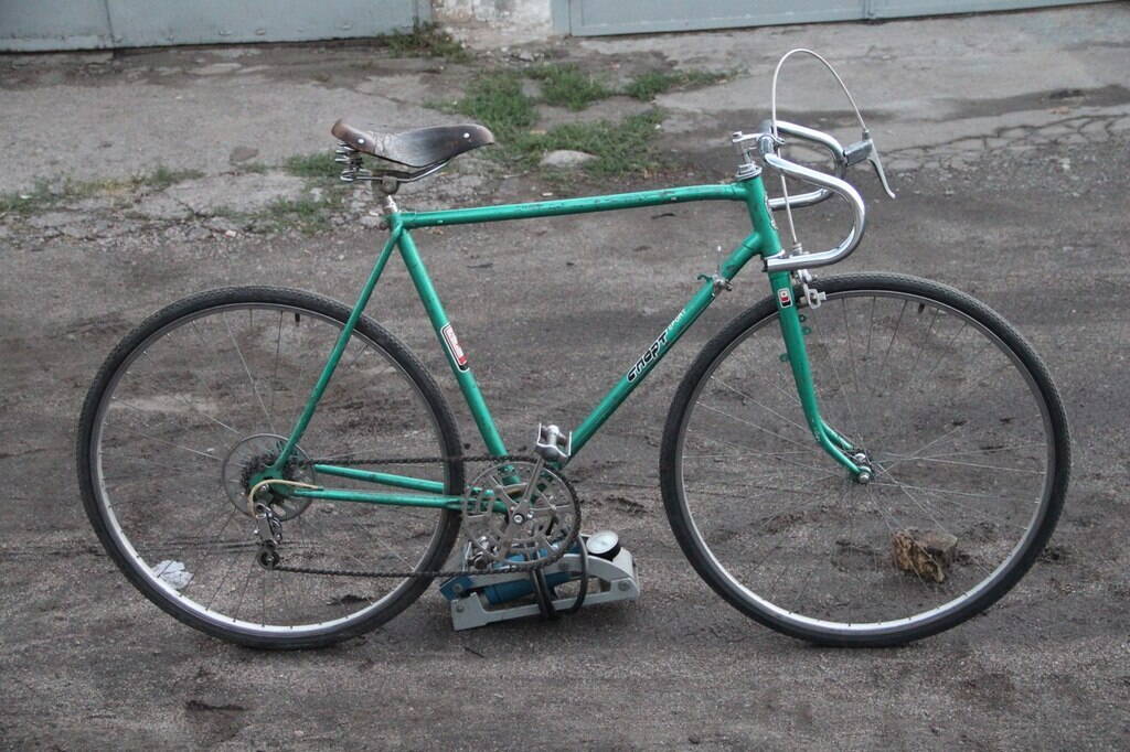

Велосипеды ХВЗ "Спорт" (чё улыбаетесь, как раз разрулить хочу :D )
Спотыкаясь о рамы в соседней комнате, обратил внимание, что на половине (ровно - на на 4-х из 8-ми) из них написано "Спорт". Вспомнил, какие это непонятки рождает, и решил собрать по инету фотки таких в одну кучу. Хотя бы наиболее характерные. Парочка фоток моих, остальные накрал на форуме и за его пределами.
Довольно известным фактом является то, что такая надпись лепилась на ВСЕ типы спортивных велосипедов ХВЗ. Поэтому, если человек сказал, что у него ХВЗ "Спорт" - он ничего не сказал. Больше всего таких наклеек встречается на туристах (это общее жаргонное название всех туринговых ХВЗ, начиная от старинных "Спутников"), а самые почитаемые велосипеды ХВЗ "Спорт" - это так называемый "спецзаказ", СЗ - гоночные велосипеды не начального уровня. Это играет на руку нечестным продавцам против легковерных незнающих покупателей. Ну и пока собирал - прозрел, какую хуйню несут некоторые продаваны сдуру или из жадности удивился, насколько недостоверная информация, бывает, содержится в объявлениях о продаже.
Чтобы этот пост, помимо развлекательной, нёс какую-то смысловую нагрузку, кратко коснусь характерных особенностей рам разных типов, тоже наворовав фоток здесь viewtopic.php?f=31&t=20344 :D . Может кому-то поможет не лохонуться хотя бы. А ссылку сюда брошу в "Блокнот крокодиловода" в первом посте темы.

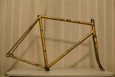

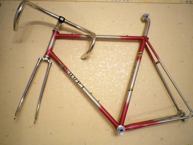

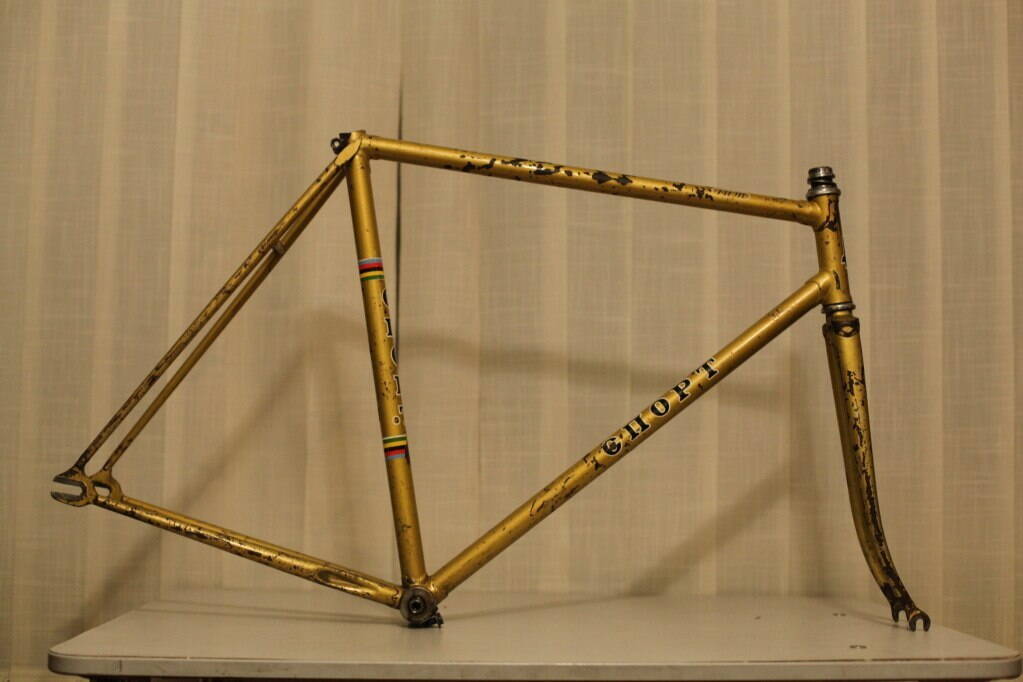

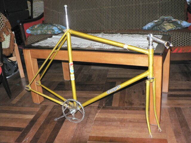

Начнём с СЗ. Это общее жаргонное название всех гоночных велосипедов ХВЗ, которые круче стартона и рекорда. Их много разных, тем более, некоторые из них действительно изготавливались индивидуально, и там возможны варианты. Но характерные вот. Шоссейный конца 80-х:
frame.jpg [ 63.76 КБ | Просмотров: 7749 ]
post-1894-0-97140800-1337612583.jpg [ 173.57 КБ | Просмотров: 7749 ]
Трековый того же периода:
z_0fa0702d.jpg [ 89.93 КБ | Просмотров: 7749 ]
post-1894-0-44913100-1337612575.jpg [ 178.62 КБ | Просмотров: 7749 ]
Трековый от шоссейного визуально быстро и легко отличить по задним дропам. От велосипедов более низкого уровня их отличает верх задних стоек в виде скошеной плоскости (на велосипедах попроще он оформлен в виде пули):
Для большинства СЗ ХВЗ характерны и вилка, которую со стартоном не перепутать :D . Конечно, даже внешних отличий гораздо больше - это просто первые, которые лезут в глаза. Глубже в "спецзаказы" не полезем.

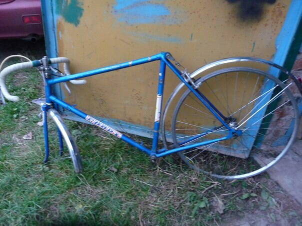

Глянем на велосипеды классом пониже. Примерно в 1992 году "Старт-шоссе" слегка модернизировали, изменив тормоза, втулки и ещё пару мелочей. И хоть он и остался тем же стартоном (ещё и часто с неважным качеством), на него стали тоже лепить наклейку "Спорт":
18.jpg [ 203.98 КБ | Просмотров: 7749 ]
2014-07-03_19-38-01_543_1.jpg [ 346.49 КБ | Просмотров: 7749 ]
А вот трековый велосипед начального уровня, известный, как "Рекорд", но тоже в крещении оказавшийся "Спортом", 84 г. :
abefa42abbc84.jpg [ 86.75 КБ | Просмотров: 7749 ]
Эти "Спорты", как и их близнецы стартон и рекорд, обычно имеют рулевую колонку с характерным рисунком, называемым "хохлома". На некоторых туристах тоже попадается "хохлома", но она несколько отличается - об этом ниже. Верх задних стоек - в виде пули, задние дропы рельефные, в отличие от плоских на туристах. Трековый рекорд отличается от шоссейного стартона, естественно, направлением щелей в дропах.

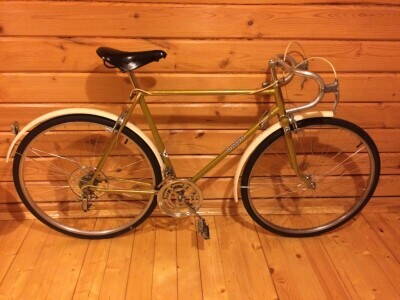

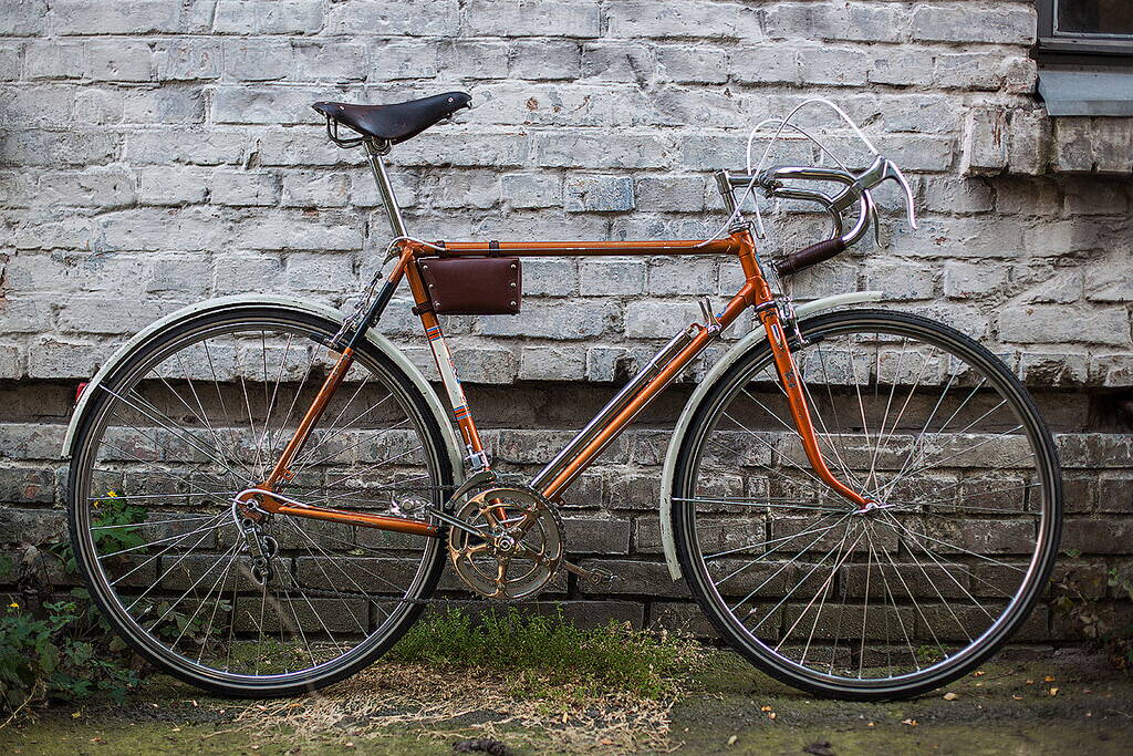

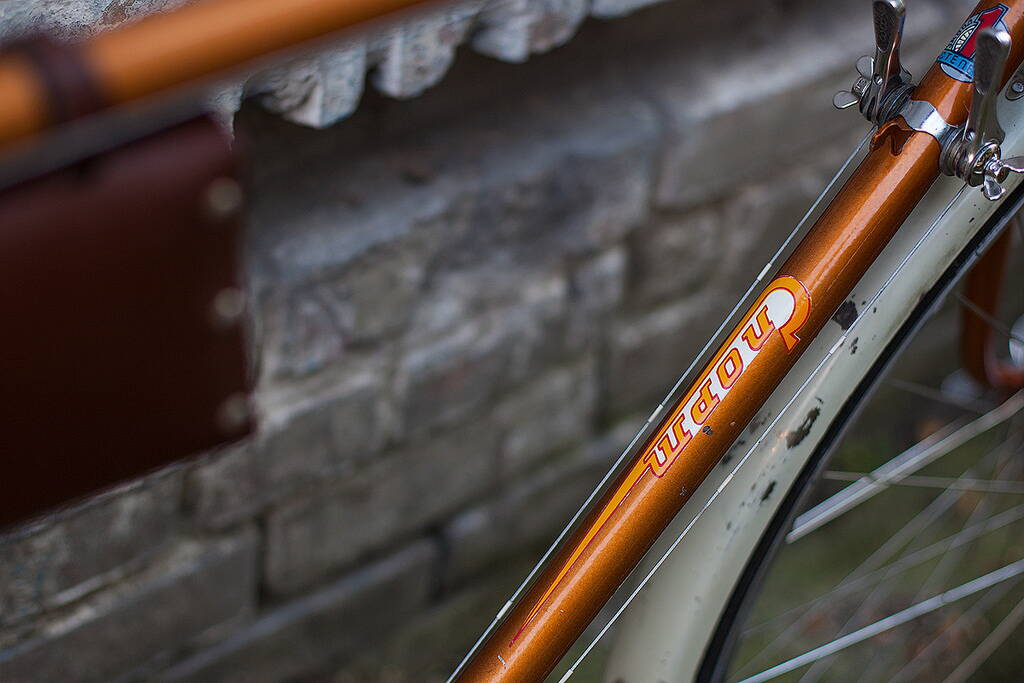

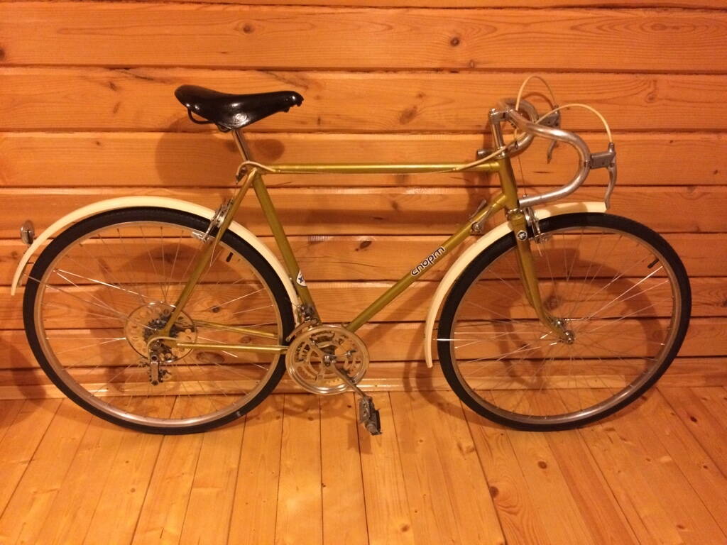

Ну и туристы - просто коллекция. Что интересно, как-то не припомню среди того, что я называю правильными туристами, собственно велосипедов с надписью "Турист". Эта надпись появилась после второго раздражающего упрощения - когда исчезла "хохлома" с рулевой и собственно рулевая стала штампованой, хотя сами велосипеды ещё ряд лет оставались вполне приличными. А первое упрощение - это переход на штампованые мостики. Но мы не о туристах вообще, а о надписи "Спорт". В данном случае, на турингах ХВЗ, где она попадается больше всего.
Первыми такую надпись несли мои любимые В-541 и В-542. Вот ранний 541 на таких узлах, как на СШ: gallery/album.php?album_id=1042 Надпись одинаковая, вот 542:
15648022911_3b127741c3_b.jpg [ 318.58 КБ | Просмотров: 7749 ]
15029977834_c64aa0562b_b.jpg [ 504.15 КБ | Просмотров: 7749 ]
Вот довольно редкая на туристе 1979 г :
79.jpg [ 74.04 КБ | Просмотров: 7749 ]
Вот турист 84 г ака "Спорт":
4ddc5de65564ee680c4e952e3d002a7a.jpg [ 273.13 КБ | Просмотров: 7749 ]
Вот турист около 1990 г:
JJKWq7wOBK0.jpg [ 192.69 КБ | Просмотров: 7749 ]
Как видим, все они не отличаются чем-либо уловимым от таких же велосипедов тех же лет с надписью "Турист" или "Спутник" соответвующих годов. Видимо, такой "ребрендинг" - это вроде современной маркетинговой уловки, только не "шоб покупали", а чтобы выслужиться перед партийным руководством - мол, запущена в серию новая, улучшеная...
Коллекция на полноту не претендует - так, любопытно просто. Если кому попадутся ещё заводские варианты надписи "Спорт" - присылайте, добавлю по приколу.

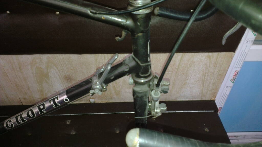

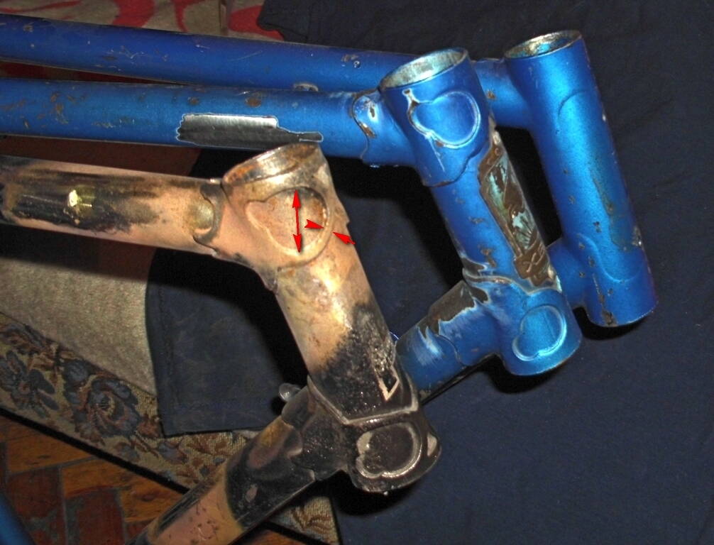

Да, туристы от СШ визуально отличаются дропами, о чём говорилось выше. Кроме того, с модели В-542 трубчатые мостики заменили штамповаными. На модели 542 ещё чаще всего попадается "хохлома" на рулевой, но немного отличающаяся от стартоновской. Но уже бывает и удешевлённая штампованая рулевая - вообще явный признак туриста.
Вот для сравнения. Серый - шоссейный стартон, синие - туристы. Видно, что хохлома у шоссейного велосипеда имеет большего размера "дырки" и более тонкую их окантовку. Турист на заднем плане уже с упрощённой штампованой рулевой - на саму трубку рулевой не напаяны узлы, как отдельные детали. Это тупо труба с отростками для присоединения остальных труб рамы. "Узлы" на ней просто обозначены, нарисованы штамповкой, потом и от этого отказались:
DSCI0301.JPG [ 522.41 КБ | Просмотров: 7749 ]
Ну и в итоге, среди велосипедистов никакие из этих велосипедов "Спортами" называть особо не принято. Не взирая на деколи на раме, их называют спецзаказом, стартоном, туристом, 542-м и т.д., иначе таки непонятно, о каком веле речь.
