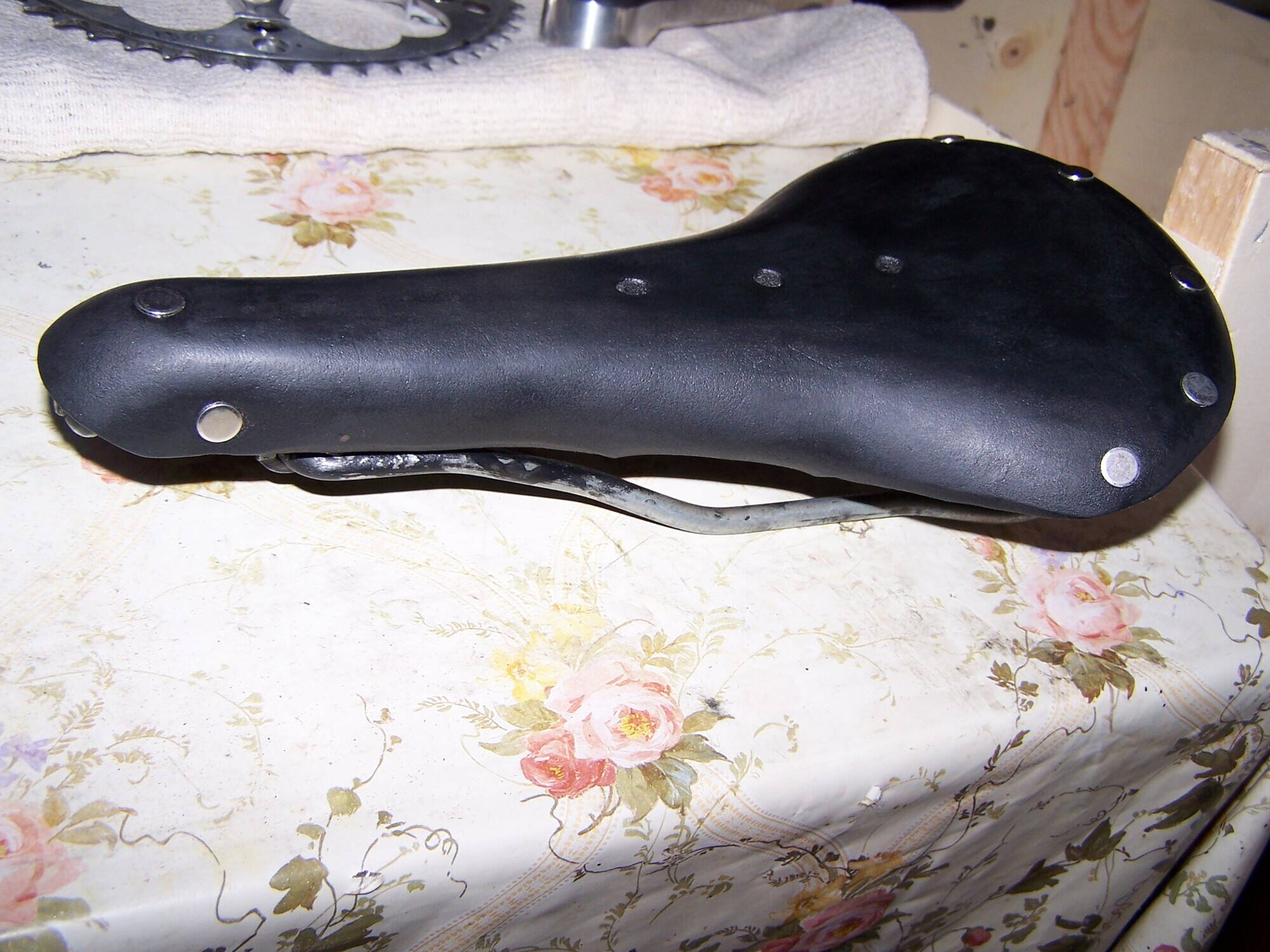

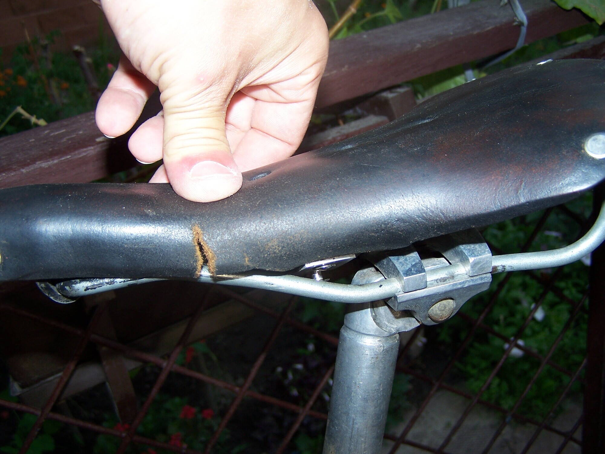

От як починалось
Изображение 005.jpg [ 862.98 КБ | Просмотров: 5678 ]
а от чим закінчилось
Изображение 005.jpg [ 821.14 КБ | Просмотров: 5678 ]
Тепер тільки так підрізаю
Изображение 052.jpg [ 718.84 КБ | Просмотров: 5678 ]

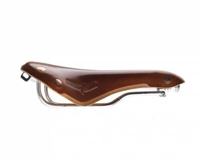

 Заголовок сообщения: Re: Кожаное седло ХВЗ
СообщениеДобавлено: 11.04.2015 23:13
Ось одношарове сідло(без підкладки !):
А це з підкладкою(двошарове):
Кіси кастомні сідла, наскільки я орієнтуюся, ВСІ з підкладками, які в його випадку несуть як захисну функцію, так і для жорсткості сідла ( не можем ми підібрати нормальний чепрак) "Ми" бо я до цього пробував долучатись :sad:
Може я не правий, прийде поправить.
