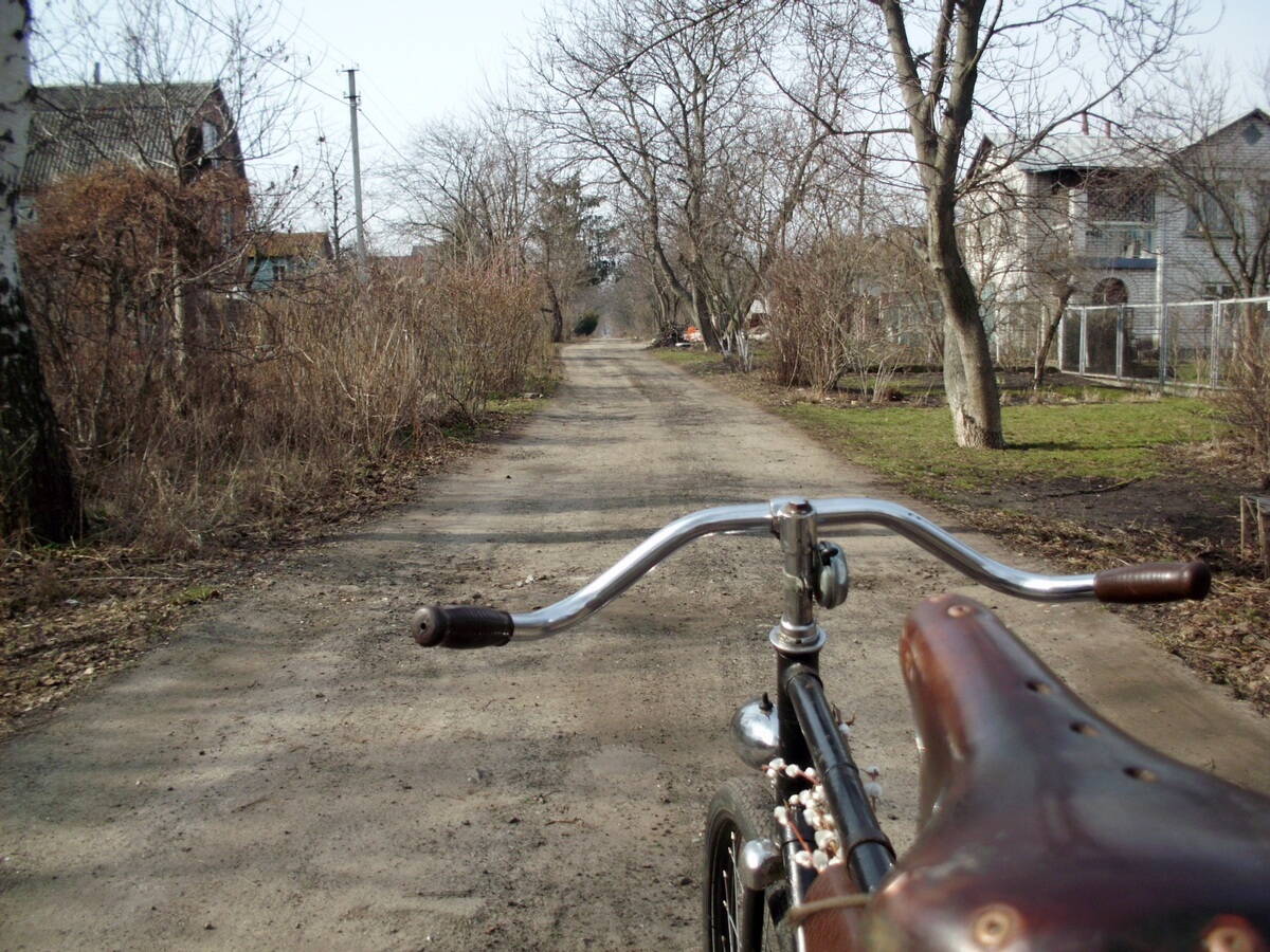

СообщениеДобавлено: 08.03.2015 19:23
ПоздноваСтенько в этом году (в прошлом на месяц раньше получилось), но лучше поздно, чем никогда. Ну мёрзну я :cold: , когда холодно :lol:
В первый раз на велосипеде проехался - на даче на Бесплатном сезон открыл - так, в кабак на кофе, да к дружбану, да на берег повтыкать проехался:
DSCI0344.JPG [ 482.63 КБ | Просмотров: 3917 ]
Завтра можно уже Табуретку в городе выгуливать, похоже: http://www.gismeteo.ua/weather-kyiv-4944/legacy/ И вообще. Пора забывать, как страшный сон, эти зимние поездки на городском транспорте с чернью :bad:
:D
