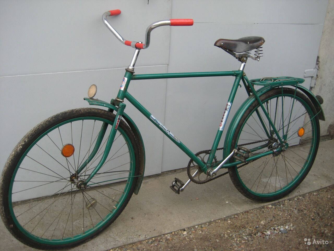

Поскольку тут тусуются спецы старого велопрома, опознайте агрегат пожалуйста
https://www.avito.ru/kaliningrad/velosi ... _508749442
1412770003.jpg [ 150.18 КБ | Просмотров: 4498 ]
СообщениеДобавлено: 13.03.2015 02:18
:yes: :D
Вел - уж не Десна ли? Корона вилки похожа, и остальные мелочи как-то навевают :smile: .
:shock: Оно ж за три границы от нас по прямой :D
СообщениеДобавлено: 13.03.2015 07:49
Десна, она самая, у меня есть женский вариант рамы, довольно качественный.
Им заинтересовался знакомый, живущий в Кёнигсберге ;)
У меня ещё хватает мозгов не тащить вел через кучу границ :)
Но вообще - очень радует сохран.

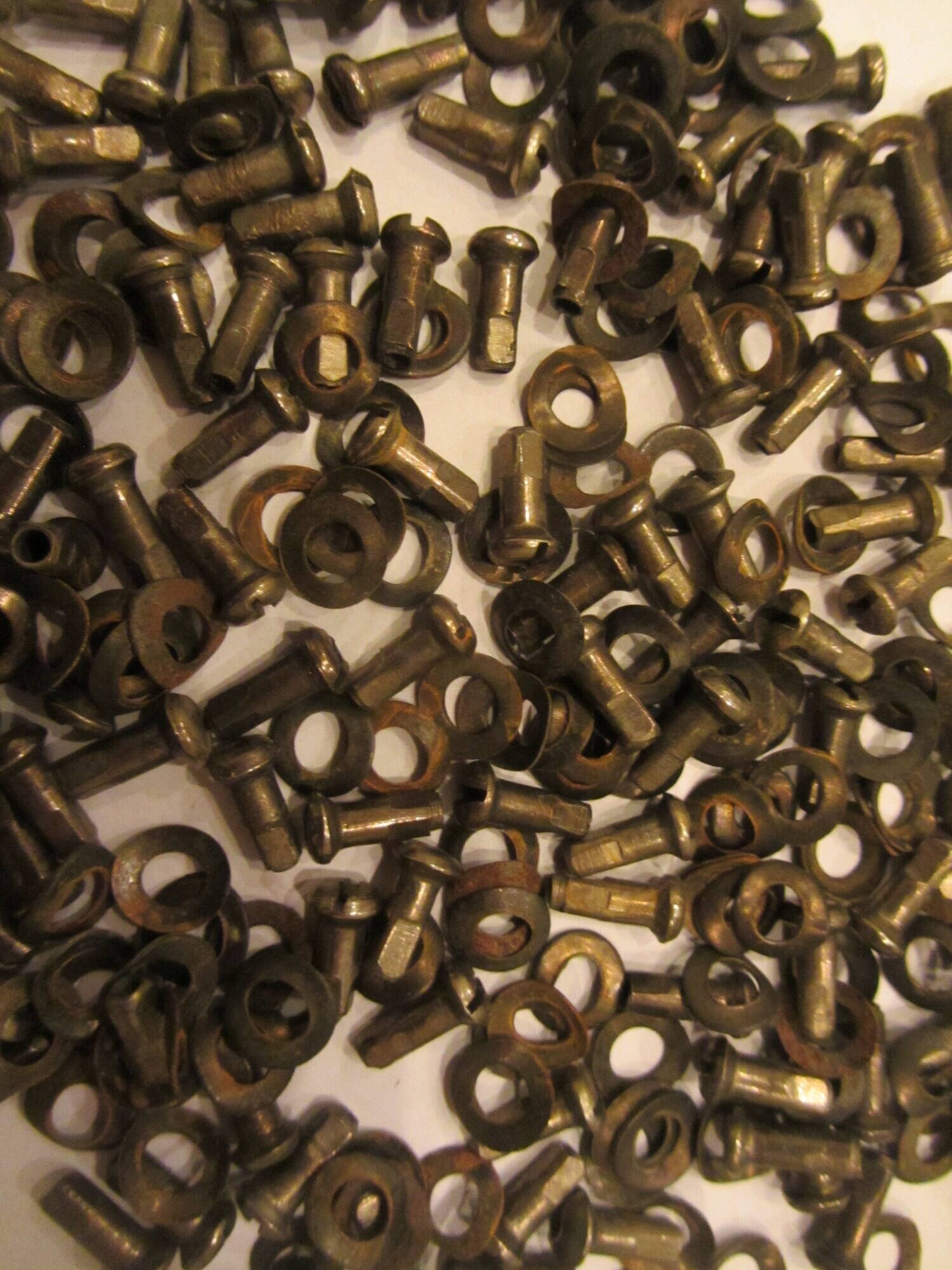

Ниппеля и семечки забрасываю в стакан, наливаю немного паяльной ортофосфорной кислоты (где-то на полсантиметра), болтаю, чтобы все детальки намочило кислотой.
Оно некоторое время шипит - кислота съедает ржавчину и грязь. Ну, минут до 15.
Потом энергично трясу всё это дело, пока не надоест, чтобы остатки посбивались там друг о друга.
Кислоту сливаю, промываю всё с мылом большим количеством воды. Вываливаю сушиться на газету.
Проделал из интереса такую операцию. Ниппеля хорошо отчистились. А семечки даже слишком хорошо :smile:
ниппеля и семечки.jpg [ 975.06 КБ | Просмотров: 4227 ]
Вместа с ржавчиной ушли остатки покрытия. Вот теперь думаю - это ж они теперь после каждого дождя быстро ржаветь будут?

СообщениеДобавлено: 17.03.2015 01:56
:D Можно в краске вывалять :D Или искупать в преобразователе ржавчины, чтоб почернели. Мне какие-то такие попадались, как воронёные :pardon:

:smile: Проще новые купить.
Взял сегодня в Солди, кстати, М2 под головки. 18 коп за штуку.
Спутник В-34 1963 г.
Турист 153-411 1977 г.
СообщениеДобавлено: 17.03.2015 02:05
Охуе.. Ох, у.е. у них дорогой :D Я осенью брал по паре сотен на сдачу с сигарет буквально. Или это нерж?
Ну а под ниппеля я тоже новые обычные М4 покупал, и впредь собираюсь. Но семечки настоящие как-то правильнее.
