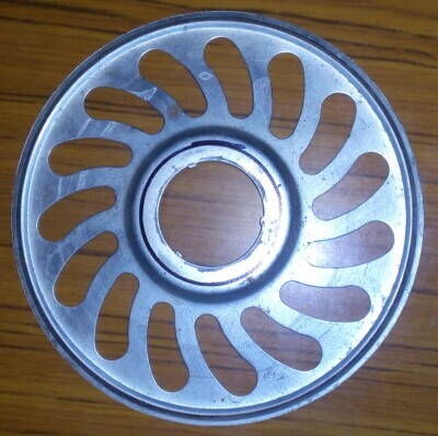

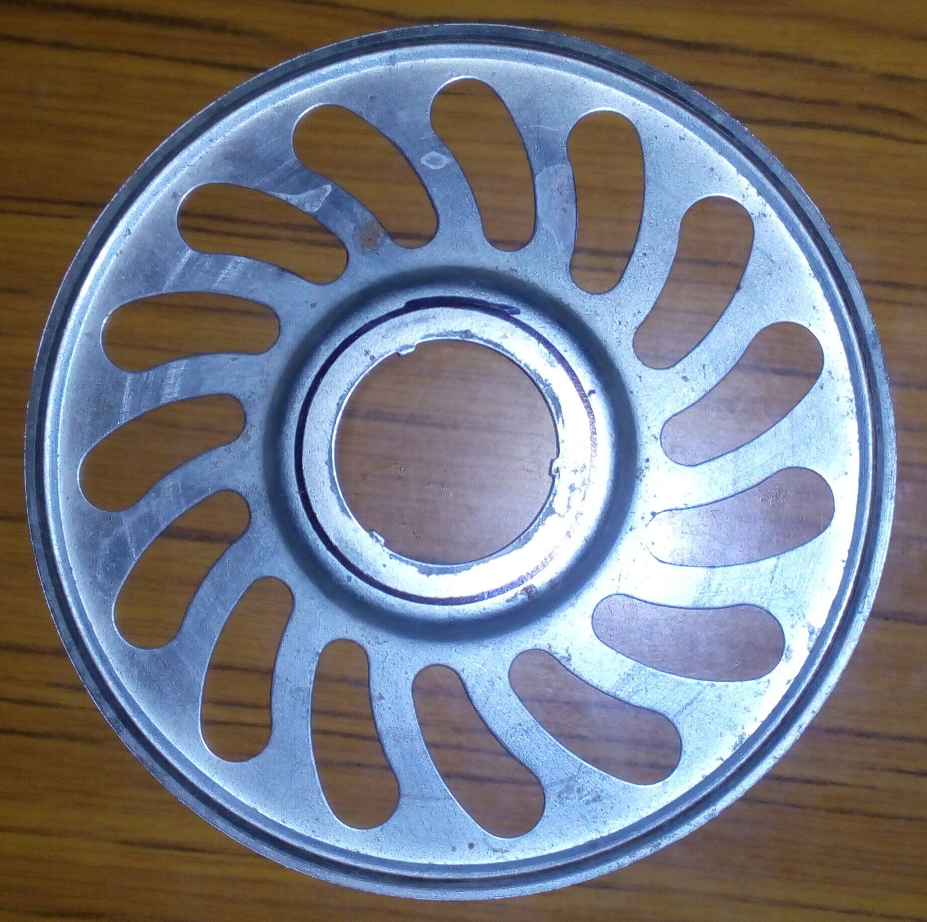

Лежала у меня на балконе ненужная деталь - защитная "сковородка" с заднего колеса Туриста.
Оказалось, что деталь вполне нужная как раз для Пегаса.
Опытным путём коллегам-кроководам удалось определить оптимальную передачу для сингла - 2:1.
Я тоже пришел к этому самостоятельно, просто заметил, что так удобно и прочитал на форуме, что заметили это все :D
Стоит на Пегасе спереди шестерня на 38 зубьев, а сзади на 18.
И всё бы хорошо, но постоянно в переднюю шестерню штаны затягивает. Я уже и подворачивал...
В общем, применил сковородку в качестве защиты.
Для такого диаметра шестерни встала как родная.
сковорода.jpg [ 542.57 КБ | Просмотров: 2275 ]
Так она на шатун не налазит, отверстие маленькое, поэтому рисуем кольцо пошире, добавим 5 мм на сторону и вырезаем дремелем с отрезным кругом.
У меня на эту работу ушел один отрезной круг и процентов 15 второго, они размером с металлическую монету-гривну. Надо было слабее прижимать, тогда бы хватило одного.

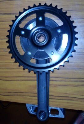

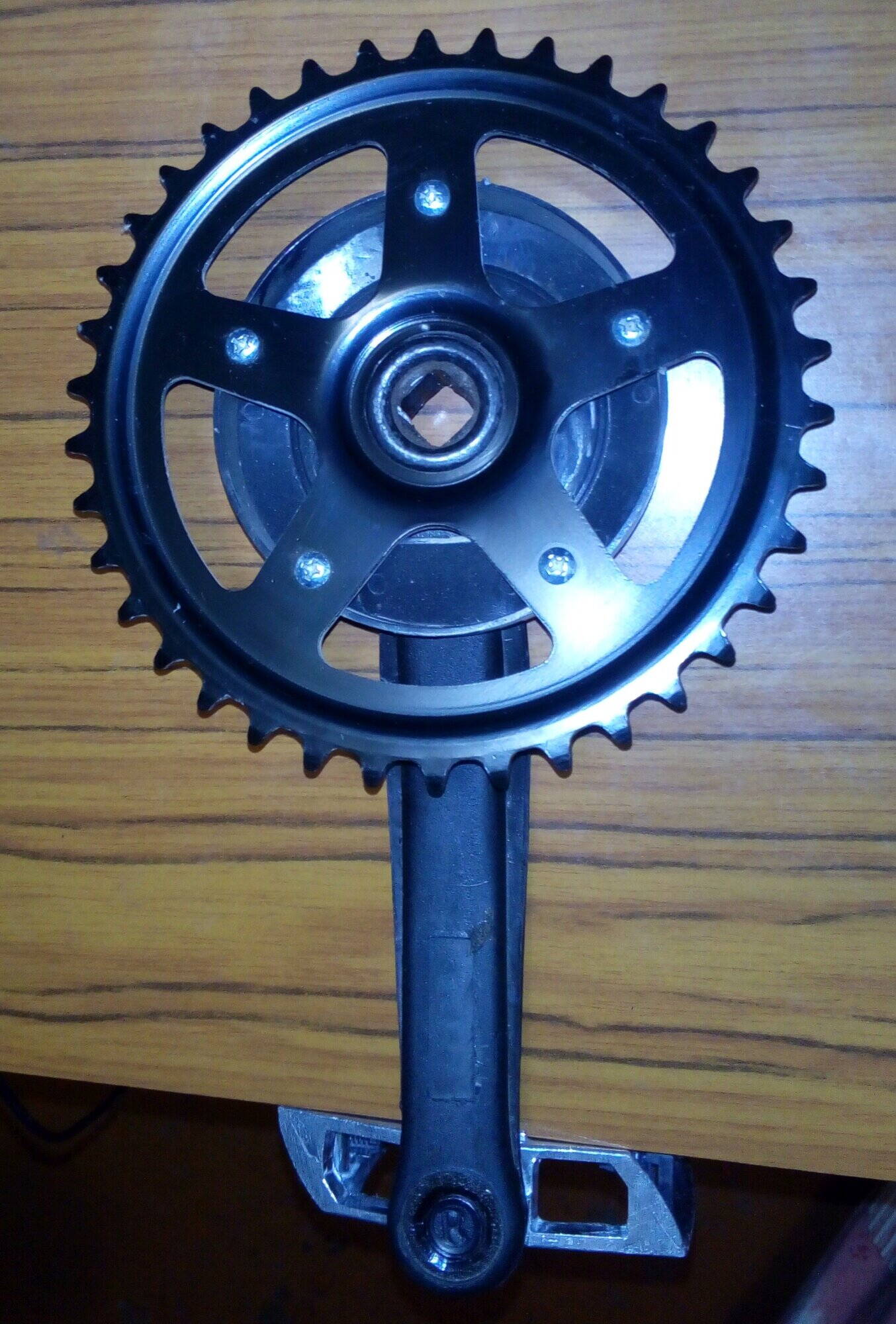

На ведущей шестерне была прикручена пластиковая деталь в виде бублика, назначение которой не известно наверное и самим китайцам.
ведущая шестерня.jpg [ 724.98 КБ | Просмотров: 2275 ]

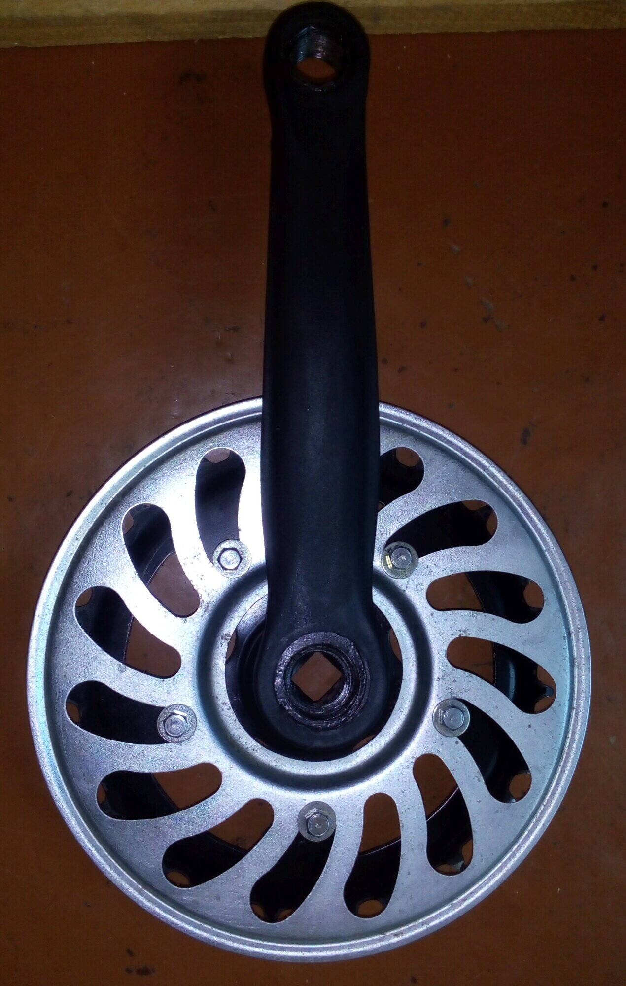

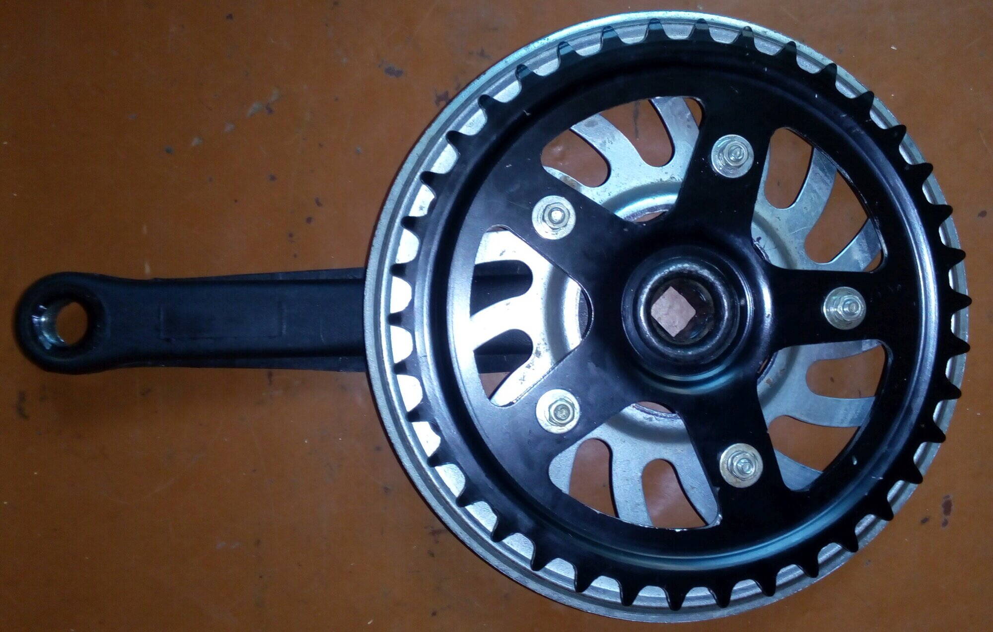

Я открутил бесполезную пластмаску и вместо неё установил в те же отверстия модифицированную сковородку.
защита на шестерне.jpg [ 748.18 КБ | Просмотров: 2275 ]
Для правильного зазора между шестернёй и сковородкой установил латунные шайбы, они по высоте миллиметров пять, как раз подошли.
Сверлить ничего не пришлось, все отверстия совпали.

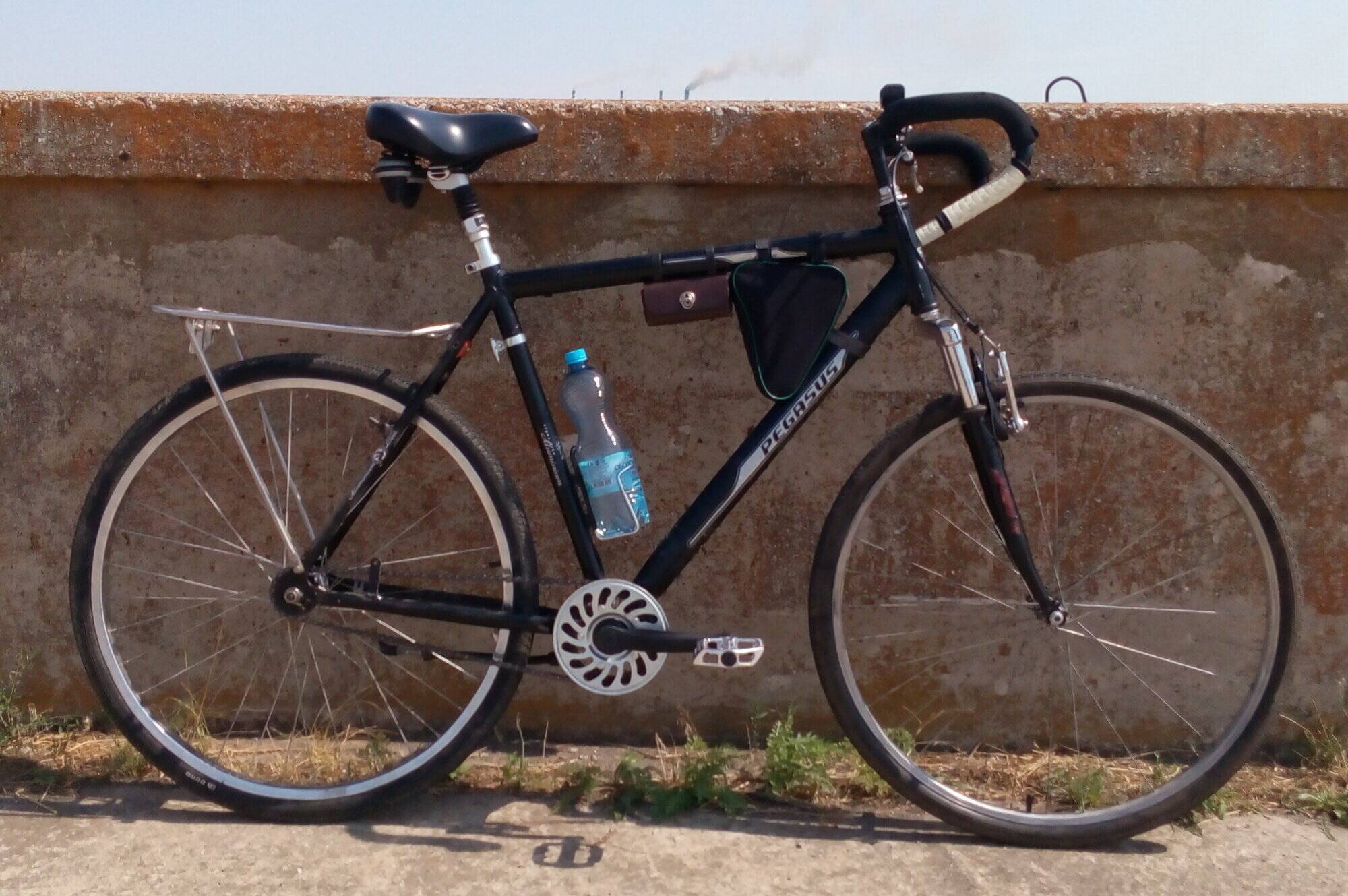

Ну и проехался, чтобы всё утряслось.
пегас во всём колхозе.jpg [ 527.97 КБ | Просмотров: 2275 ]
Руль повернул, как советовали, так и правда лучше.
