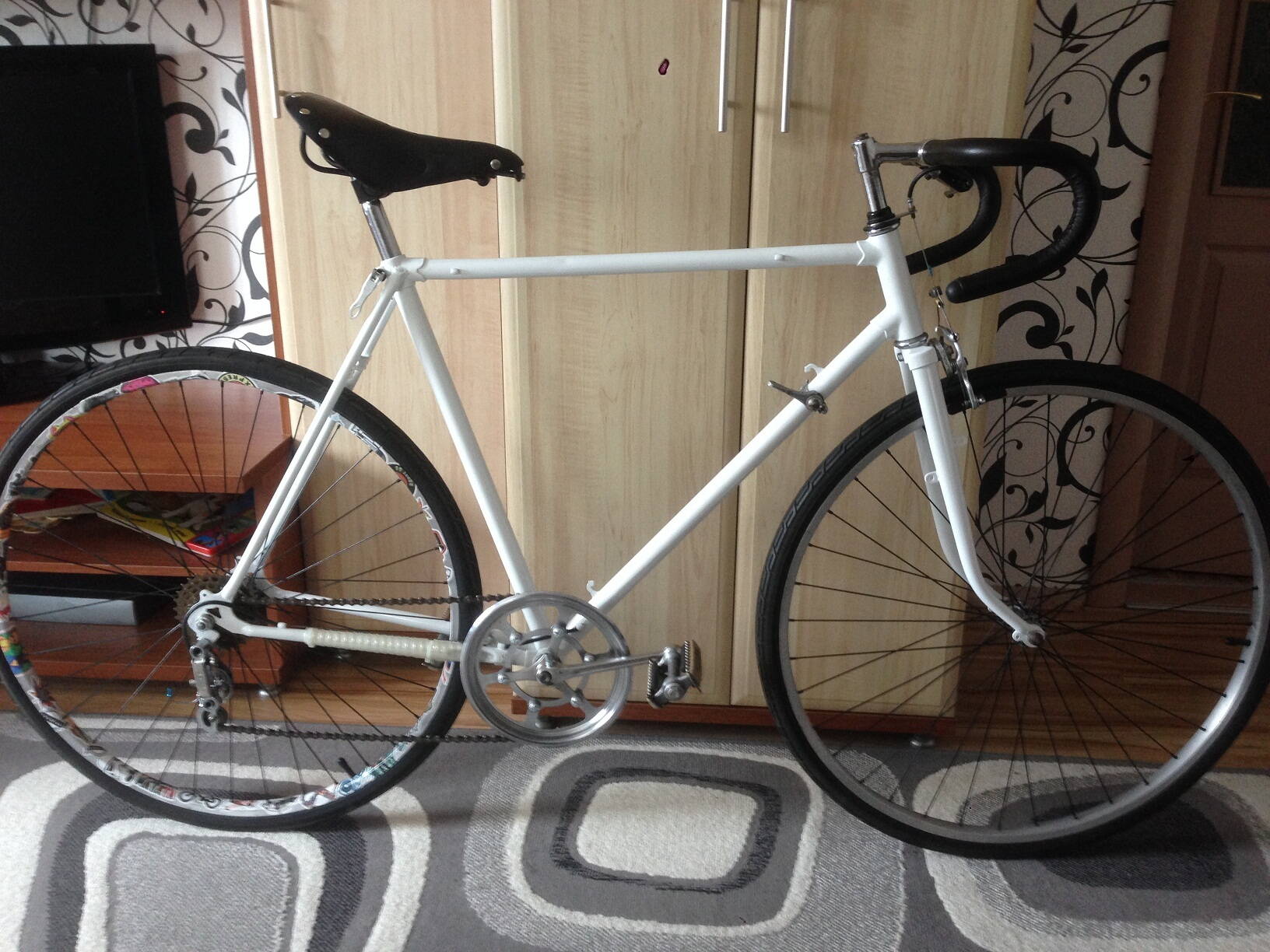

и всё же,мой вопрос остаётся в силе! :roll:
как сильно нужно натягивать болт на сидушке СШ?
СообщениеСообщение было удалено | 22.04.2015 09:21.
 Заголовок сообщения: Re: Кожаное седло ХВЗ
СообщениеДобавлено: 22.04.2015 17:22
Сообщения: 2975
Изображения: 2
Зарегистрирован:14.02.2007
Есть ощущение при езде что сидушка сильно просела? Как видел сёдла кожаные на фото в данной теме в идеале седло ровное или небольшой прогиб.
СообщениеДобавлено: 22.04.2015 17:37
Сообщения: 33
Изображения: 7
Город: Ахтырка
Зарегистрирован:04.01.2015
ну не то чтобы и сильно, но просела
я видел некоторые делают по бокам отверстия и туда проделают шнурок для стяжки, может и мне так сделать
Комментарий к файлу: я думаю здесь не плохо видно как прогнуто седло
IMG_4371111.jpg [ 679.31 КБ | Просмотров: 5532 ]
СообщениеДобавлено: 22.04.2015 21:38
Сообщения: 157
Город: Gorlovka
Зарегистрирован:01.04.2015
здравствуйте, камрады.
прошу Вашей помощи в выборе кожаного седла. Весь форум я прочесть еще не осилил (работа, семья), но потихоньку читаю.
Недавно на территории ... Господи, прости ... новороссии наткнулся на объявление о продаже кожаных седел для старт-шоссе. Вот это объявление http://donetsk.don.olx.ua/obyavlenie/se ... dyNcP.html
Глазу понравился крайний правый вариант на первом фото, но есть одно но: это седло без натяжителя.
Посоветуйте, пожалуйста, какое из седел выбрать? Какое более удобно для использования? Стоит ли связываться с седлом без натяжной системы? Смогу ли я ее изготовить сам?

я бы посоветовал самое левое!так как оно вроде ровное, да и роботы с ним не много(на первый взгляд)
а на счет натяжителя, я думаю с ним будет больше мороки(новый зделать) чем с вотановлением кожи

Для начала надо сделать так, чтобы болт для натяжки седла упирался в носок а не выходил из седла как на фото.
:shock:
это как понимать?надо что бы болт уперся рядом с отверстием? дык а если он выскочит на какой то ямке :oops:
да и вообще,если после этого потом вставить в отверстие,придется ещё больше натягивать!
Может я что то не правильно понял? :facepalm:

шляпка болта за носком, а не перед (шляпка с наконечником не ПЕРЕД ДЫРКОЙ, а ЗА ДЫРКОЙ) вот так. и болт не натягивает по длине, а сжимает по длине

ага!теперь доперло!! :oops: этот вариант мне больше нравится!
только не ругайтесь за не сообразительность!что мне это даст?то есть,как разница,между стяжкой и розстяжкой кожи?
