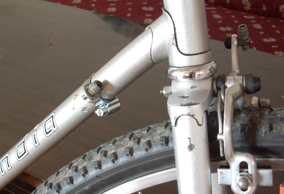

А это мой ответ на вопрос - не ново, но с резьбой :smile:
Уже была плоская железка с просверленными отверстиями и нарезанной резьбой и остаток от ... тормоза наверно. Согнул, обточил, то, что к раме скруглил и посадил на хомут - работает отлично, смотрится незаметно, хлопот на 30 минут плюс сходить на рынок купить хомут ))
DSCN0003.JPG [ 204.02 КБ | Просмотров: 12774 ]
Тоже вариант.
